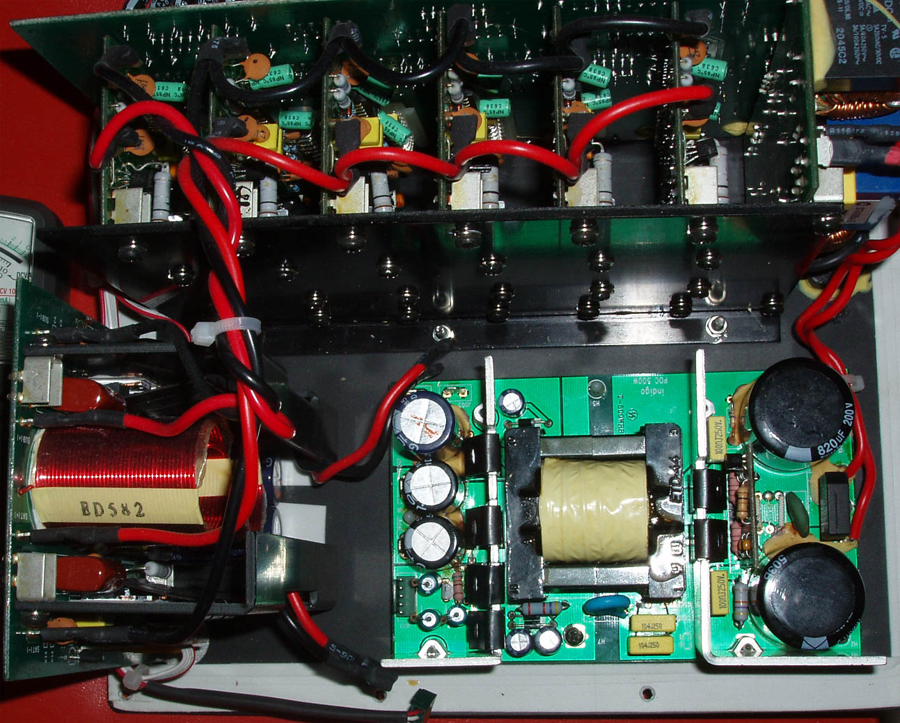

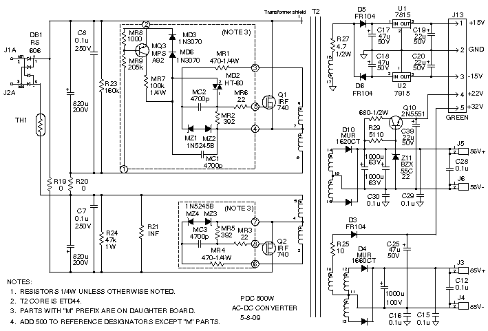

    По умолчанию Indigo PDC
    Достался даром BASH от Klipsch 5.1 (нерабочий) Как утверждает прежний хозяин ремонтировался дважды (по за гарантией) на третий раз ему платить надоело.
    На плате потеки видны, т.е. ремонты были, но пайка с другой стороны супер аккуратна, т.е. что менялось прежде непонятно. Прошерстил сайт Томсона http://www.thompdale.com/bash_amplif...1_bash_amp.htm Намекает на схемную бесполезность NTC термистора TH1 (TH501) и непродуманность дочерней платки (на схеме штрих пунктир, на фото стоит торчком справа от трансформатора). Однако практических советов как это добро лечить не дает и отсылает к ветке Элиота http://hardforum.com/showthread.php?p=1034481563
    Последний апдейт по ветке собственно ничем от ссылки не отличается, диоды 204-ые вместо 104 и т.д. В принципе все сводится к замене на более мощное и чуть качественное. Как я понимаю конструктив схемы это не лечит.
    Двухнедельное хождение по веткам ИБП ситуацию не прояснили (знаний явно маловато). Собственно вопрос к профи, возможно ли применить готовое (черт с ним с патентованным) отлаженное решение, пусть не особо красивое и дешевое но надежное в работе на участке от J1A/J2A до IRF740-ых, т.е. убрать эту часть и заменить на менее проблемную, может кому то попадалась практическая реализация на EDT44 cпохожей разводкой но без этой дочерней платы и понадежней?

    По умолчанию Re: Indigo PDC
    у вас 110 вольт сеть? нет? а схема судя по всему -на 110.
    схема -двухтакт автогенератор ,силовые обмотки в истоках тр-в.
    переделайте на 2153 питальник,лучше на новой плате.от старого-транс и "холодная" сторона питальника.
    транс переделывать не прийдется ,полумосту на 220в потребуется только 1 обмотка (но лучше в паралель со второй,с учетом направления)
    лично мне схема не нравится не чисто ключевым режимом работы тр-в.."для себя" я б рассмотрел вариант переделки.. ну а 110в не страшно-удвоятель по входу или,что лучшее-пфк.
    ТН1 при таких емкостях оставлять однозначно.
    кстати,Q2 тоже греется и исправен? и осцил на вторичных обмотках ничего не показывает? кз вторичных выпрямителей исключен?

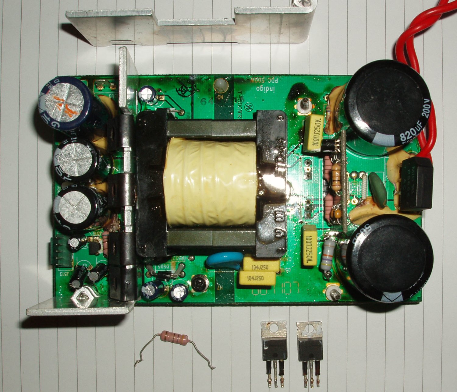

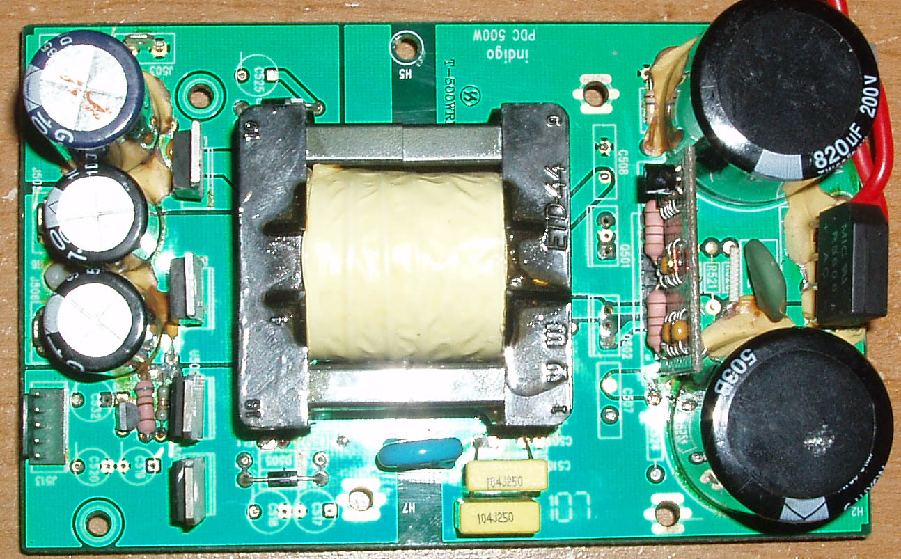

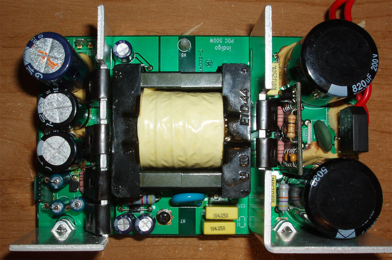

    Итого, off-line найти всего не смог. По мелочам только. Обратил внитмание что на выходе там где Q10, 680ом и 5110ом было какое то месиво из окалины. В общем отмочил и отмыл плату от флюса (кто его знает что за флюс), поменял что нашел, собрал все назад, подключил, то-же самое но в профиль, входной радиатор греется, но есть маленький сдвиг. Там где должно быть 85V есть около 30V на остальных попрежнему по нулям. Придется отмачивать все, выпаивать и буду делать новую плату, в этой ковырятся нет никакой возможности.
    P/S Flier, рабочий, сверху стоит, выпаял, подкопченный гаденыш, но сотня, как положено.
    P/P/S На радиаторе по выходу все закреплено через резинки типа, т.е. heat compound, затем через эту типа клеенку на радиатор чтоб с соседями не контачить, как то напряг меня очень такой подход, сомнения берут что через эту клеенку может тепло передаваться нормально, непохоже чтоб.
