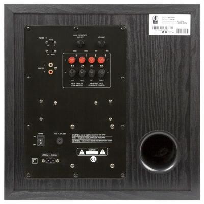

    Доброго времени суток!
    Имеются калонки Sven royal 1, естественно мне этого мало
    Хочется купить к ним в пару SVEN HA-680W.
    Вопрос в том как это всё к компу подципить. звук на компе встроенный 7.1

    Значит есть поканальный выход со встроенной звуковухи, вот и подключайте саб к своему выходу...а другие АС к своим соответственно. В настройках звуковухи включите нужный Вам вариант: 5.1 или 7.1. Вот и все. Если же нужен вариант 2.1, а в настойках звуковухи его нет - есть возможность подключить саб через высокоуровневый вход.
