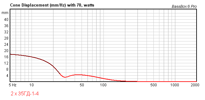

    _Александр_, ФИ даже для машины в 35-литровом ящике для двух этих динамиков не совсем корректное решение. У такой автосабовой системы будет довольно кривая суммарнная характеристика акустического давления, имеющяя резкий спад ниже 40Гц, и провал АЧХ примерно в 5 дБ на участке от 50 до 70Гц. Хотя всё может быть - машинки разные бывают.
    Для мидийной системы такая парочка просится в ФИ общим объёмом около 60-70 литров и настройкой порта(ов) на 28-30Гц.

    Ну зарядить в машину 60-70литров нету возможности, багажник используется часто и с удовольствием, иногда и саб приходиться вынимать.
    Да и если делать такой объём с низкой настройкой - ход будет довольно таки большой.

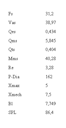

    Я отталкивался от этого. Нажмите на изображение для увеличения.
    Сильно отличаются?

    По умолчанию Re: сабик из S30
    У меня примерно такие же параметры, только почему то сильно отличается Mms - 19.2г, и Fs - 40Гц
    Нет. В пределах линейной работы.
    Думай. Думай всегда…
    _Александр_, если бы у этой 35-ки была такая лёгкая подвижка, на ней можно было бы делать очень даже неплохие двухполоски, и возможно даже ШП-акустику..
    Но физика в трёхмерном пространстве такая странная штука(), что Mms, пусть даже этот параметр расчитывается очень крутым софтом, не может быть легче системы из диффузора с колпаком, катушки с поводками, центрирующей шайбы и резинового подвеса(поводки и последние два частично). А они в сумме дают от 36 до 38 грамм. Мои 40,28 грамм(-/+ децел) - это Mms тех 4-х, что есть у меня из отобранных(валяются на всякий случай ), при чём не со сплошным матерчатым гофром, а с сетчатым, как у 10ГД-30.
    Значит у меня в измерениях косяк был.
