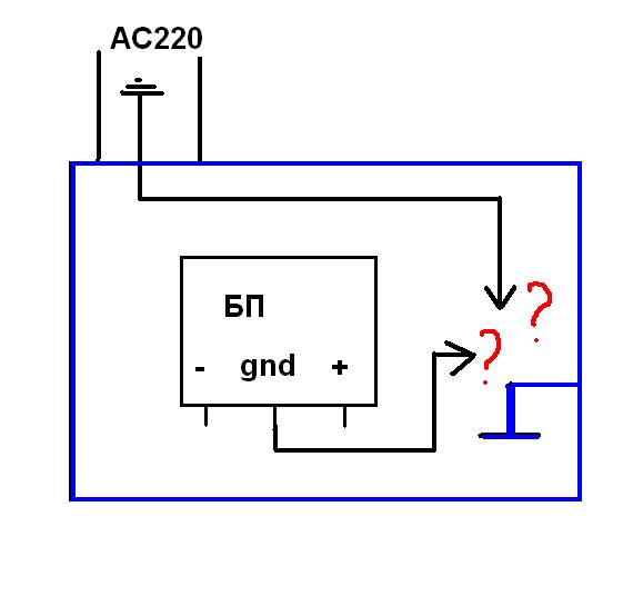

Так, подключать к PE розетки отдельным проводом. Только лучше это сделать электрику! У тебя как идет питание на дом? Кабель, воздушная линия, один нулевой рабочий проводник? На воздушной линии нулевой землится через несколько столбов.
Добавлено через 12 минут
Естественно, поставьте отдельный трансформатор, вторичную не заземляйте и у вас будет разделительный
. А все вторички трансформаторов в сети 0,4 кВ заземлены.
А какой смысл заземлить корпус компа, заизолировав БП? Ведь изолировать БП от корпуса почти невозможно, для этого мат. плату нужно изолировать, снять латунные стойки и поставить пластиковые. Далее нужно изолировать корпус привода CD и т. д. Ведь общий провод питания +3,3 В, +5 В, +12В соединен внутри БП с корпусом. И геморрой с подключением. Ведь стандартнаый шнур провод PE в БП подключен на корпус.
Не нужно ничегго выдумывать. Все за нас уже продумали.
