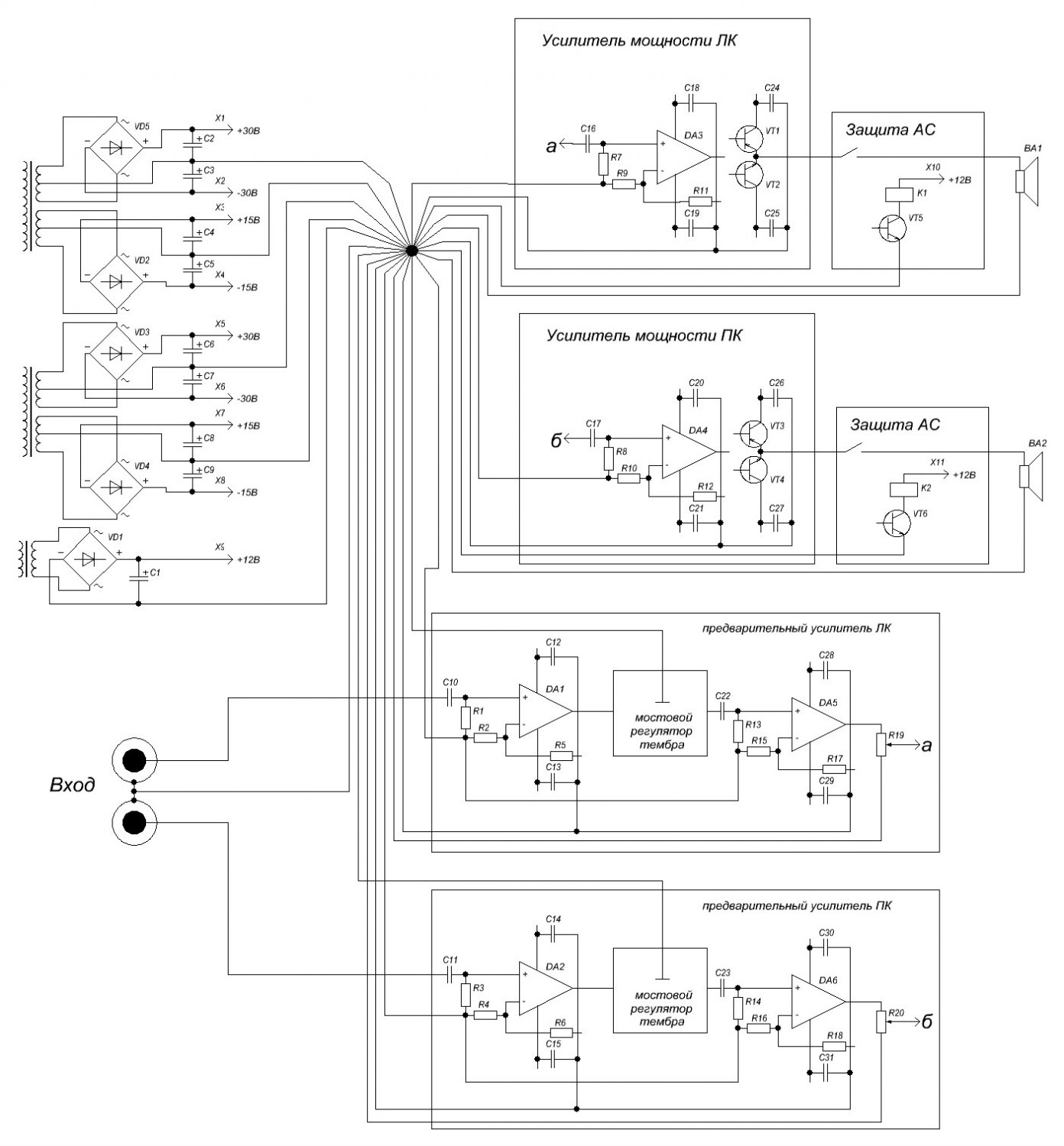

    По умолчанию Помогите, пожалуйста, с разводкой земли.
    Собираю усил, надо правильно развести землю.
    Тут я набросал схему (схемы блоков подробно не раскрывал, только то, что касается общего провода).

    Мне кажется, что я перемудрил, поправьте пожалуйста если что не так, кто разбирается. Предварительный усилитель и усилитель мощности, всё будет в одном корпусе. Трансформаторы отдельные на каждый канал и отдельный для 12 В. Я так понимаю, что надо избежать образования земляных петель.
    Заранее благодарен.

    Земли на до сделать раздельными на каждый канал, силовые и сигнальные тоже должны быть отдельно.

    Вот здесь посмотрите:
    Принцип разводки общего провода:
    https://forum.vegalab.ru/showpost...postcount=6686
    https://forum.vegalab.ru/showpost...postcount=6700

    Ромик, надо отдельно "собирать" сигнальные и силовые земли, и уже потом их соединять, аккуратно и вдумчиво. Например, "земляной" конец ВА1 лучше соединить непосредственно с точкой соединения С2-С3, а такой же конец ВА2 - с С6-С7. Вообще в этом вопросе много шаманства, потому как решить это абсолютно корректно невозможно, всё равно в топологии будет кривизна, и основная сложность в том, чтобы отличить приемлемую кривизну от недопустимой.
    Самый верный способ избежать земляных петель - нада уметь их видеть. И всё равно полностью их избежать не получится.

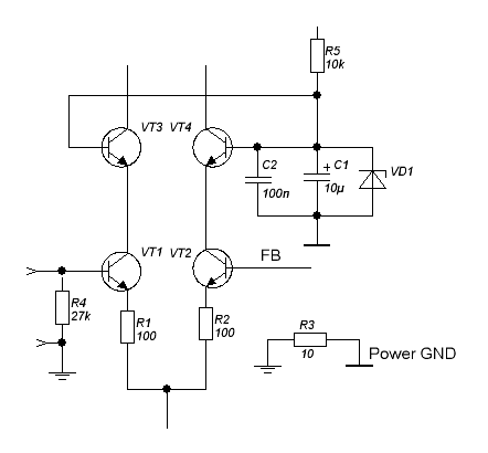

    Кстати, разрешите кто-нибудь мои сомнения в вопросе о силовых и сигнальных землях:
    Есть дифкаскад с каскодом, базы ОБ "опираются" на стабилитрон, зашунтированный конденсаторами (см. схему).

    Понятно, что в сигнальную землю ток со стабилитрона течь не должен, а вот насчёт конденсаторов, шунтирующих базу, не уверен. Может со стабилитрона снять опорное напряжение через резистор, а уж потом ёмкости на сигнальную землю, как думаете?

    az967, этот вопрос решается еще одной землей. Еще одной несигнальной.
    На неё должны опираться конденсаторы питания УН, можно делать локальную звезду, и потом толстым лысым проводом землить её на силовую.
    Вот на эту звезду и должны опираться конденсаторы и диоды ОБ.
    Чуть не забыл - земля источника питания УН должна приходит на эту локальную звезду.

    ИГВИН, если нужно добиться, чтобы с этим УН было слышно "звучание кабелей", то может так и нада делать. Но если нет такой задачи, то и стабилитрон, и конденсаторы в базах каскода лучше "сажать" на ту же землю (ту же "мекку", тот же полигон), что и входной сигнал.

    У стабилитрона 2 тока.
    1. В плюсовой источник питания. Этот ток не суть важно как пойдет, т.к. он почти постоянный.
    2. переменный ток сигнала (ток баз). Его нужно замкнуть в его источник. На схеме не понятно, куда подключаются транзисторы. Если в минус питания, то туда и подключать жопы стабилитрона и конденсаторов (кстати разделять стабилитрон и кондеры не стоит, по сути это одно и то же).
    А может Лысый и прав. Может в сигнальную землю. Хотя я не понимаю, почему именно туда.

    Выше уже выдвигали правильные советы (кроме лысого), да и в других темах неоднократно обсуждалось, подытожу, как понял я. Во-первых, правильно написал MAXIM_A о том, что земли разных каналов должны быть совершенно независимыми (т.к. они всегда объединены в источнике, то при соединении их и в усилителе, образуется петля, а при независимых земель в усилителе петля будет только на высоких частотах через ёмкости трансформаторов, которую подавляют или небольшими индуктивностями или специальными синфазными трансформаторами последовательно с первичными обмотками силовых трансформаторов, корпуса которых, если это не торы, изолируют от корпуса). Поэтому и земли входных разъёмов надо разорвать, а сами разъёмы изолировать от корпуса. Во-вторых, как уже было сказано, надо разделить сигнальные, слаботочные по питанию и силовые земли, тогда для одного канала общей точкой силовой земли будет общая точка С2, С3, к которой отдельными проводами подключить землю нагрузки (ВА1), С24, С25 и землю R9; общей точкой сигнальной земли будет точка ввода земли от входного разъёма на первый каскад (т.е. это будет точка R1, R2, куда подсоединить земли соответствующего входного разъёма, R13, R15, регулятор тембра, R19, R7) и которую одним проводом подключить к общей силовой земле; общей точкой слаботочной земли по питанию будет общая точка земли соответствующего маломощного блока питания (в данном случае это точка С4, С5), т.е. к ней подключить С12, С13, С28, С29, С18, С19, и одним проводом эту точку подключить к общей силовой земле; в итоге все земли одного канала сходятся в общей точке С2 и С3, аналогично и для другого канала.

    Про деление единой земли на несколько, скажем так, локальных земляных узлов. Это можно делать из разных соображений, но есть общий обязательный момент: все земляные цепи одного каскада (например УН), в т.ч. его шины питания "по переменке", должны замыкаться на один такой локальный земляной узел. Это типо как "отче наш". А на форумах можно много чего обчитаться, особенно на аудиофорумах.
    Слово "почти" тут ключевое. Вся грязь питания превращается в ток стабилитрона. Напряжение на нём будет чистым, а ток "грязным" - в этом суть стабилизации.
    И ток баз здесь куда меньшее зло
