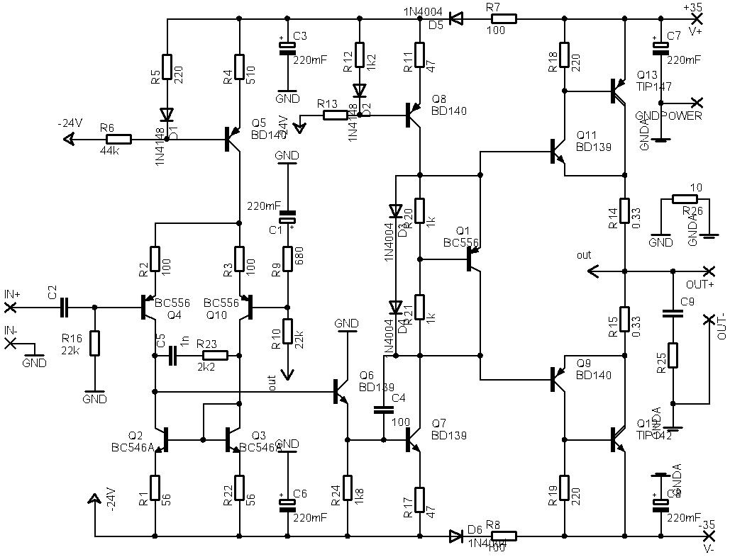

    По умолчанию Простой усилитель. По страничкам Рода Эллиота
ID:	141149Схема переработана при помощи 25602. Настройки и наладки не потребовалось, запустилась с первого раза. Питание применил +-30 вольт. THD-0,005%. Судя по звуку, при отключеннии от сети, - усилитель сохраняет работоспособность вплоть до питания +-5 вольт. При включении есть небольшой всплеск, но щелчком его назвать сложно, скорее всего, - время установления интегратора.
    Схема
    Печатная плата
    Смоделировал схему в микрокапе, развел плату в игле. Все собрал - "работает" - можно сказать, с большим натягом. Ранее, пользуясь только тетрадным листом и ручкой переделывал схему с бутстрепом под генератор тока - все замечательно трудится уже четвертый год! Немного более сложная схема брыкается. Помогите разобраться. С5 и R3 не установленыНажмите на изображение для увеличения.
ID:	99788 - эта схема устаревшая

    Несимметричное ограничение сигнала, моделирование результатов не дало, так же, понадобится помошь в частотной коррекции.

    eagle 4.11 - простой трассировщик, Алекс. Разобрался я как рисунок выкладывать, - за это спасибо.
    Транзисторы выходные поставил "какие есть в игле", в железе стоят 8101 и 8102 "раша"
    Заодно "просто огромное спасибо за нечаянное резюмирование" темы, с вашей стороны.
    Тема не закрыта. Насчет большого снимка: извиняюсь, но, надеюсь, в наше время, редко на кого может произвести впечатление размер файла, в целых 3(!) мБ!

    По умолчанию Re: Усилитель по мотивам Рода Эллиота с дополнениями по следам Георгия Крылова
    в чем выражается брыкание?
    На мой взгляд 2 момента. Неправильная коррекция. Проблемы с установкой тока покоя.
    2nikolayms,
    Увидел Вашу схему, и вспомнил, что собирал нечто подобное будучи студентом 5го курса лет 30 назад. Усилитель может играть очень хорошо на 8ом если сделать следующие изменения:
    1. Поставить входной RC фильтр, ограничить полосу входного сигнала 0-30КГц.
    2. Поставить LR звено между выходом и цепью Зобеля (изолировать Зобеля и емкость нагрузки по ВЧ).
    3. Я ставил резисторы 470 в эмиттеры входного дифкаскада и увеличивал его ток до величины в несколько миллиампер, пока не становился заметен токовый шум. В токовом зеркале 159НТ1 - или что-то вроде того.
    4. Конденсатор коррекции перебросить на базу первого
    транзистора УН (уменьшив до 10-20пф) и подключить в параллель ультрафаст диод с малой емкостью (против насыщения) Я ставил отобранный по напряжению пробоя КД521.
    5. Кроме того необходим дополнительный транзистор, ограничивающий ток УН величиной удвоенного тока нагрузочного источника тока. Иначе при перегрузках будет огромная ассимметрия вых. тока. В УН использовал железный КТ602АМ с током около 10мА. До сих пор не знаю транзистора лучше !
    6. RC между коллекторами токового зеркала выбросить.
    7. Резистор в эмиттере УН выбросить или уменьшить до минимума - у вас уже и так будет ООС через коррекцию по Миллеру, зачем вам портить ему усиление.
    8. На выходе у меня было что-то неубиваемое советское - не помню. Мощные ПНП были в дефиците.
    В итоге усилитель переиграл все с чем была возможность сравнить в то время бедному студенту. В том числе и редкий импорт. Но - только на 8 Ом !
    З.Ы. Вопросов не задавать. Моя все сказал. (с) Б. З. Чингачгук.
    выражается брыкание
    в следующем: коэффициент усиления мал, по сравнению с усилителями с таким же коэффициентом усиления звучит гораздо тише, ток покоя не менял (сейчас 500 мА, расчетные 150! т.е. не менял номиналы резисторов, что бы настроить его). Напряжение смещения на выходе 600 мВ.
    делается неграмотно и неправильно
    - да! я торопился скорее выложить... это неправильно? ;)
    Что касается схемы - не люблю я таких выходных каскадов.....
    и входной конденсатор, кажется - лишним?
    есть вариант и с простым повторителем.
    Добавлено через 11 минут
    это планировалось, но пока решил не ставить, чтобы оптимизировать фчх.
    ток покоя около 3,57 мА на каждое плечо дифкаскада. Подскажите, что именно (в целом - искажения, входное сопротивление, звук или стабильность) меняет их номинал, при условии, что ток можно установить, какой хочешь?
    Последний раз редактировалось nikolayms; 08.11.2009 в 17:59. Причина: Добавлено сообщение

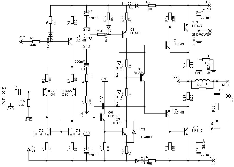

    Вопрос Re: Усилитель по мотивам Рода Эллиота с дополнениями по следам Георгия Крылова
    RC в диф каскаде выкинул давно, она мне еще при моделировании не понравилась почему-то, как вставить токоограничивающий транзистор? диод туда поставил быстрый?
    Резистор совсем выкинуть не можно из за генератора тока - номинал уже уменьшил до минимума
    nikolayms, Я бы вместо R5 R12 поставил диоды. Параллельно R10 кондик 5-10пФ. С4 так бы включать не стал (левый конец на землю).
    Ну и зря.
    Не так, а вот так:
    Ну и зря.
    почему зря?
    вместо резисторов диоды - понятно, почему (стабильность при изменении напряжения питания выше).
    Конденсатор в обратной связи применял при проектировании - он, несколько сглаживает фчх на ~13 мГц В проекте. Я же решил исправить фазу в другом месте, вот теперь и ищем, "как".
    Добавлено через 6 минут
    С4 зачем на "землю"? Для симметрии? (вполне здравая мысль!-только, просится шунт-конденсатор на генератор смещения)

    2tomtit
    Схему переделал, разместить пока не могу. Мне кажется, ограничитель тока - плохая штука! Но, здесь интересная цепь обратной связи нарисовалась (положительная ОС?) рекомендованный вами транзистор - низкочастотный, видимо он сглаживает срабатывание защиты. Генератор тока предвыходного каскада по вашей поправке я ставил на предидущую схему - сейчас решил попробовать данный тип генератора.
    как работает здесь диод?
