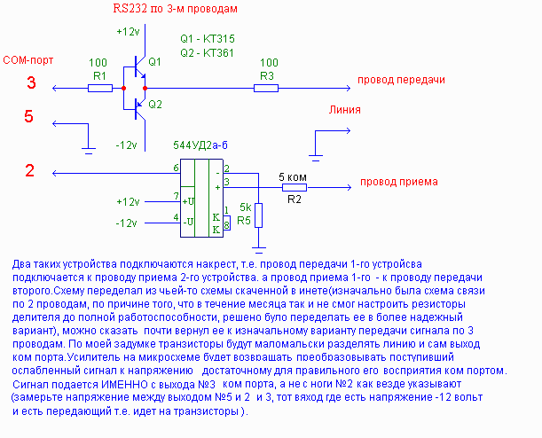

    23.08.2005
    По умолчанию Re: Проблема с к544уд2а
    А вот и схемка новая
    06.06.2005
    245
    Цитата Сообщение от dunet
    Нога 1 замкнута с 8 ногой, остальные просто никуда не идут, а напряжение на выходе -10. какой то бред.Помоему должно быть ноль ну или что то близкое но не -10 же. Пожалуйста кто-нибудь поясните.Скажите как быть.
    Все правильно - так и должно быть. Без обратной связи операционный усилитель уносит в насыщение. Полярность зависит от смещения и случайных факторов. Т.е. получился компаратор. Замкни обратную связь - и будет 0.

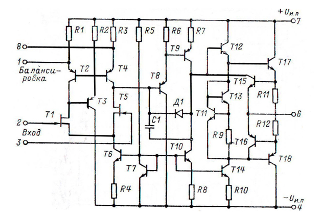

    03.06.2010
    6
    Блин , помогите плиз. Опишите как работает КУ544УД1, если можно поподробнее. У меня схема на микросхеме, и завтра защита курсового.
    05.07.2009
    Красноярский край
    389
    03.06.2010
    6
    XT? никто не знает что ли???????
    05.07.2009
    Красноярский край
    389
    обычный ОУ, работает соответственно. гугль в помощь.
    03.06.2010
    6
    да вот сижу ищу, но там все вкратце, мне бы надо поподробнее
    05.07.2009
    Красноярский край
    389
    в смысле подробнее? назначение каждого транзистора в схеме ОУ?
    03.06.2010
    6
    да, можно и так сказать
    05.07.2009
    Красноярский край
    389
    так их в 544 штук 50! ))
    03.06.2010
    6
    не 50 а 17
    05.07.2009
    Красноярский край
    389
    схему сюда кинь
    03.06.2010
    6
    https://forum.vegalab.ru/attachment....1&d=1275588956
    сюда скинул
