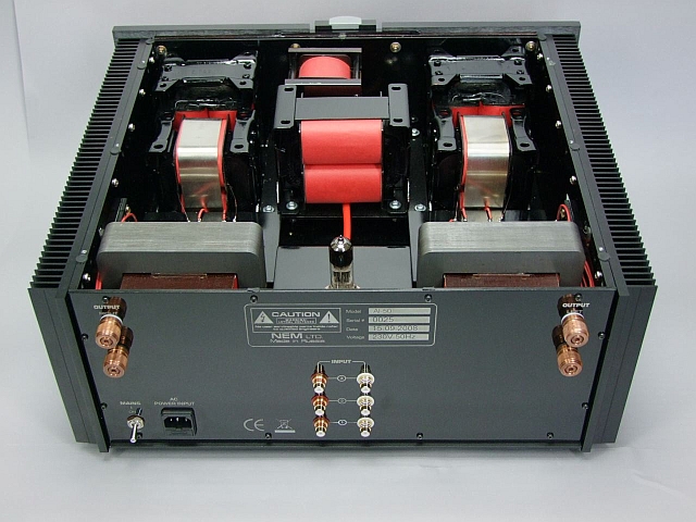

    Немного внутренностей AI50
    С уважением.
    Алексей Бурцев

    Цитата Сообщение от Dimatishov Посмотреть сообщение
    Вот и возник вопрос стоит ли выкинуть кенотрон, поставить диоды и оставить стаб на LM, либо оставить кенотрон и добавить 2 дросселя и выкинуть стаб на LM....
    Лучше сделать как в оригинале - кен + две раздельных RC цепочки. Если использовать прямонакальный кен, то лучше применить отдельный маленький транс для накала кена с небольшой немагнитной прокладкой и съем напряжения брать со средней точки вторички. Так же очень важна (по крайней мере в наших конструкциях) фазировка анодного и накального трансов относительно сетевого транс в источнике сигнала.
    Батарейки лучше не паять, а использовать подходящий контейнер по типу фонарика или лазерной указки. Мы используем пенал из текстолита, выводы из серебреной проволоки и упругий элемент из вакуумной резины.

    Бурцев, девайс на фото очень понравился. Класс.
    Трансформаторы то какие, ух.
