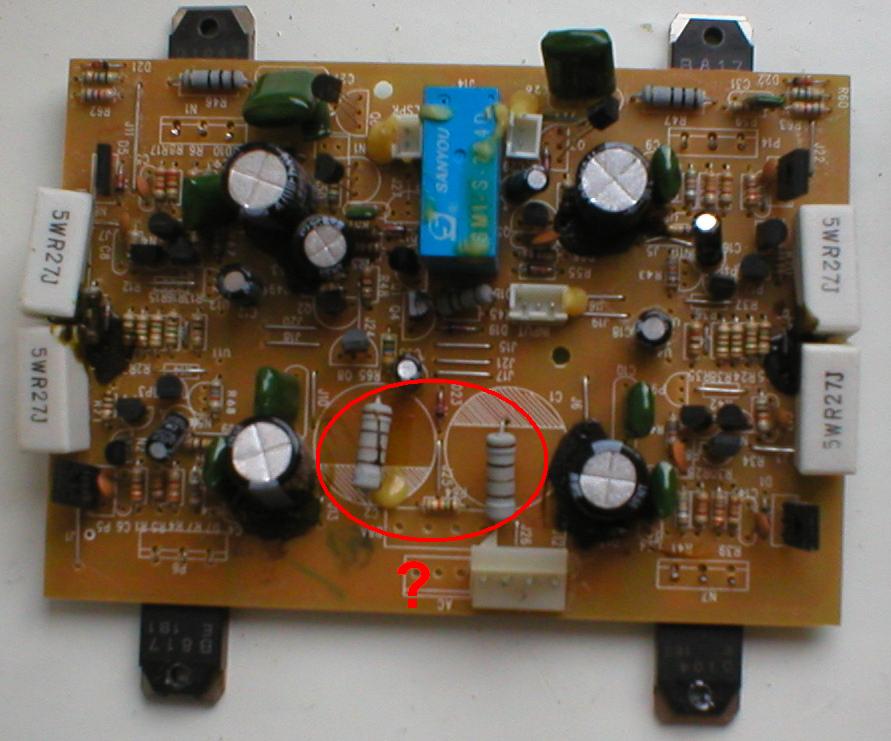

    Аватар для lostegor
    18.07.2010
    Темрюк
    26
    По умолчанию Re: Помогите с SVEN SPS-2000 - греется и уходит в защиту
    .... Или подстроечные резисторы.
ID:	91740Можно по подробнее... это те, которые на плате вместо С1 и С2
    Частый гость Аватар для kirill
    30.05.2010
    296
    в место с1 и с2 у вас судя по маркировке 0.1 ом , а подстроечник это тот который крутишь при регулировке громкости
