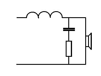

    Простите неуча.
    Как в Lspcad смоделировать такой фильтр полвторого порядка.
    Набор фильтров программе не позволяет такие вольности.

    По умолчанию Re: Фильтр в Lspcad
    проектируйте только катушку, цобель не надо, его расчитал и забыл. Сопротивление дина на частоте раздела будет равно сопротивлению резистора. Его берут равным номинальному сопротивлению динамика. С=1/2пFR. F-частота, на которой сопротивление дина равно 1,4 от номинала.
    Это фильтр первого порядка с Цобелем.
    Lspcad много чего позволяет, в том числе и промоделировать первый порядок с Цобелем. Выставляете частоту раздела , порядок фильтра , затем щёлкаете на Zobel network (кнопочка Calc) и смотрите по окну (Sammed frequensy response), что у вас получилось, если частотка жутко кривая, то изменяете номиналы L, R, C в соответствующих окошечках (не забывая щёлкнуть после изменения по любому другому окошечку, чтобы программа отрабатывала ваши изменения), контролируя частотку и делая соответствующие выводы. Потихоньку научитесь.
    "Посчитал и забыл" не прокатывает
    ну ладно: посчитал, померил-сходится, и забыл
    File-new-passive filter-2-way advanced
    И вооот там мути на что фантазии хватит
    Кстати, фильр первого порядка включенный последовательно с низкочастотной головкой с цепью цобеля по характеристикам близок ко второму порядку
    Цепочка L, R, C или L, C, R , точнее ,участок R-C не имеет значение последовательность элементов?
    нет
