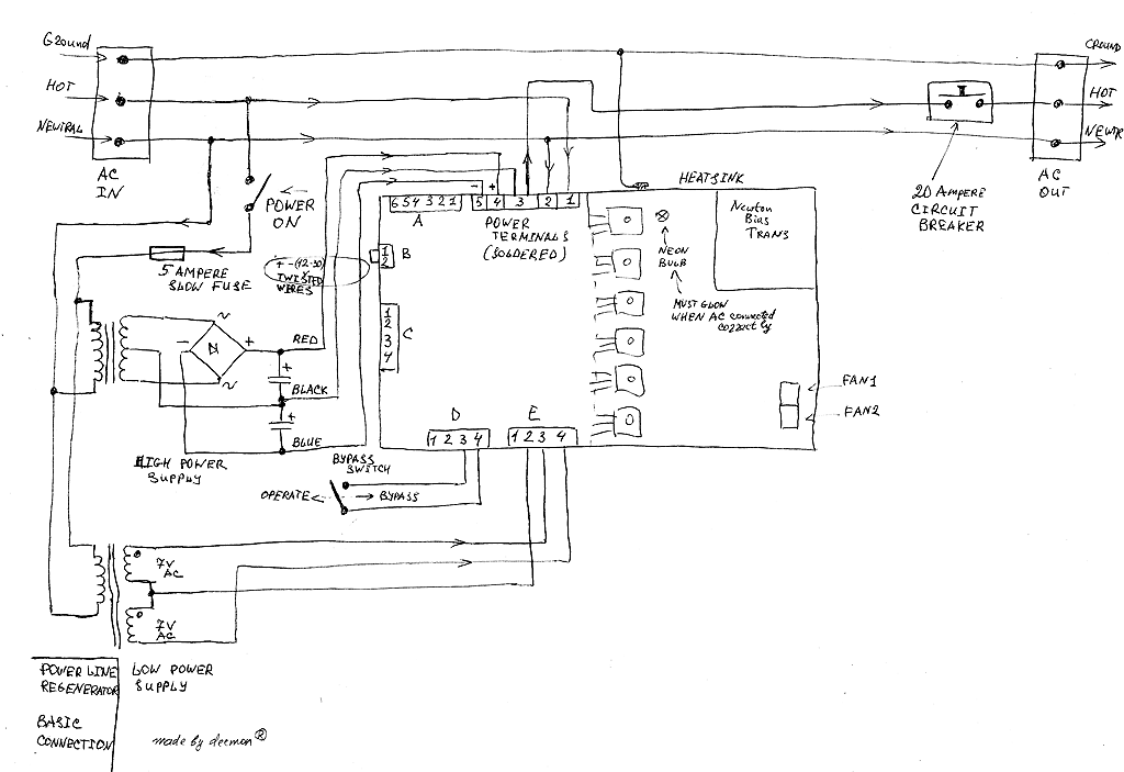

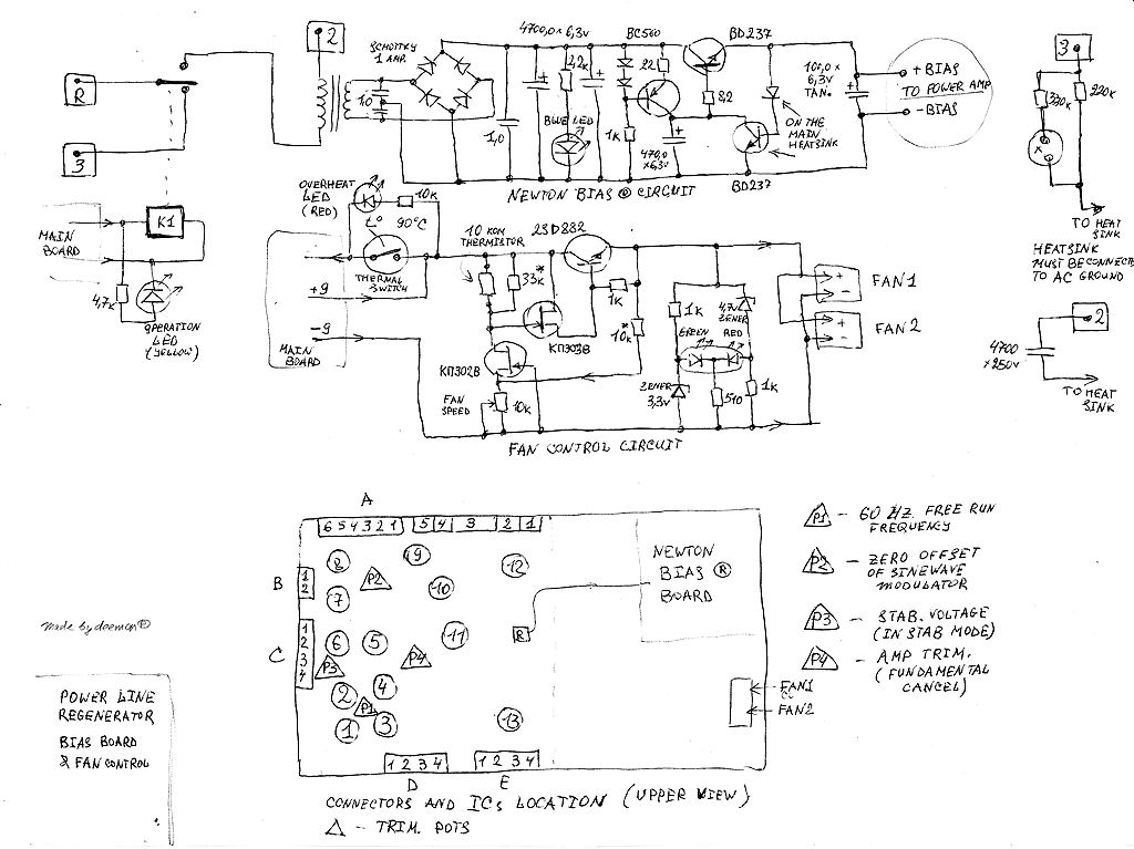

    Вот ещё одна схема , которую я хочу предоставить почтеннейшей публике Это аналоговый активный фильтр-регенератор сетевого напряжения . Идея этого регенератора возникла относительно недавно , года два назад , в разговоре с Ромой-котом . Он спросил , а можно ли сделать устройство , которое восстанавливает идеальную форму сетевой синусоиды чисто аналоговыми средствами , но при этом обладающее высоким КПД ? Ведь обычно эти устройства делаются методом полной регенерации - выпрямлением с последующим усилением заново сгенерированной синусоиды либо цифровым усилителем класса D , либо аналоговым усилителем класса АВ . Первый способ имеет высокий КПД , но при этом сам может вносить помехи в выходное напряжение , а второй всем хорош , но КПД усилителя не превышает 60% , а ещё ведь есть выпрямитель и трансформатор питания , так что общий КПД вряд ли будет выше 50% , что подходит только для маломощной аппаратуры . И вот у нас возникла мысль - а что если выделить сигнал искажений и помех из сети , усилить его , и в противофазе из сети вычесть ? Ведь тогда усилитель не будет усиливать всю мощность , потребляемую из сети , а только лишь искажения .... и тогда КПД всего устройства будет высоким даже при чисто аналоговой реализации . Тогда я и вспомнил про свою давнюю мысль , описанную тут - https://forum.vegalab.ru/showthread....3%D0%9D/page14 . Смысл её был в том , что для коррекции искажений УНЧ можно подсоединить к его выходу ещё один каскад со своим "плавающим" питанием , через который протекал бы ток нагрузки с выхода УНЧ , но который мог бы вносить в сигнал дополнительное напряжение . Это напряжение должно поступать туда из каскада селекции искажений , который вычитает входное напряжение из выходного ( это ещё давно предложил Акулиничев в известной схеме из "Радио" ) , и если мы этот сигнал подадим на наш корректирующий каскад в нужной полярности и с нужной амплитудой , то все искажения на нагрузке будут полностью подавлены .
    Но в данном случае , понятное дело , в качестве основного "усилителя" выступает сама питающая сеть , в которой кроме синуса 50 или 60 герц есть ещё и куча всякой дряни - гармоники , шумы , искровые помехи , итд . Поэтому возникла такая идея - нужно подать сигнал сети на узкополосный фильтр , выделить из неё сигнал синуса 50 герц , затем этот сигнал вычесть из сигнала сети , получив одни только искажения , и эти искажения усилить с помощью мощного УНЧ с достаточно широкой полосой частот , причём , что важно - земля этого УНЧ должна "висеть" на фазном проводе сети . Тогда , при соблюдении правильной полярности и усиления , на выходе УНЧ искажения вычтутся из сети , и на выходе , относительно нулевого провода сети - останется один только синус . Идея нам обоим так понравилась , что я тут же стал разрабатывать схему устройства . И вот что получилось в результате . Весь этот проект мы назвали Avicenna , по имени известного средневекового врача - ведь это устройство типа "лечит" сеть от главной её "болезни" Схема точно повторяет рабочий прототип , и показала очень высокое качество работы и надёжность . Устройство совершенно не боится перегрузок и коротких замыканий , обеспечивая при рабочем токе 20 ампер искажения на выходе не более 0,1% . В принципе , этого на практике достаточно , хотя ток можно было бы повысить ещё , при использовании более мощного радиатора . Здесь показан вариант , рассчитанный на сеть 110 вольт 60 герц , но при замене всего нескольких резисторов и конденсаторов ( показанных на схеме ) , и трансформаторов питания , схему можно легко применить и на нашей сети 220 вольт 50 герц .
    Кроме того , схема УНЧ , применённая тут , получилась довольно интересной в смысле схемотехники , и показала свою перспективность и для усиления музыкального сигнала ( я слушал её звук ) , так что на её основе имеет смысл сделать обычный УНЧ . Про это я напишу потом в отдельной теме , в разделе "усилители" . А схема корреляционного фильтра , выделяющего сигнал 60 герц из сети , использует один очень любопытный фокус , который можно применить потом и в других устройствах , например , в стабилизированном приводе диска проигрывателя для винила . Но про это чуть позже ..... вообще , если всё подробно описывать , то получится довольно длинно Так что если возникнут вопросы - буду отвечать постепенно .

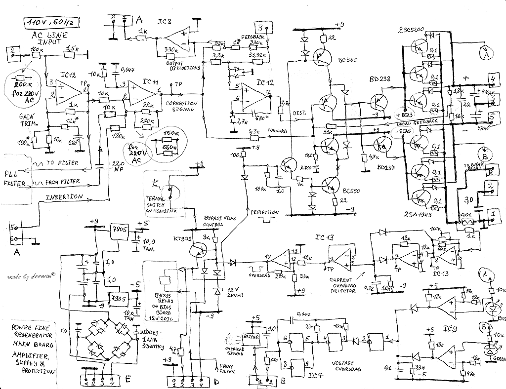

    Вообще , всё устройство содержит два основных блока - это корректирующий усилитель со схемой вычитания искажений , и узкополосного фильтра , который выделяет из сети основную частоту ( 50 или 60 герц ) . Остальное - это схемы питания , защиты и индикации . Входное напряжение сети , то есть "фаза" , подаётся на "землю" схемы - вывод (1) на плате усилителя ( первый рисунок ) . При этом на "нуле" сети ( вывод (2) платы ) будет полное напряжение сети относительно нашей "земли" . Это напряжение делится делителем на резисторах до удобного значения , и поступает на вход буферного каскада на ОУ ( левая половинка IC12 ) . С этого каскада сигнал поступает на вход корреляционного фильтра ( показан на втором рисунке ) , и на вход сумматора на ОУ IC11 . Сигнал , вернувшийся с фильтра , содержит только чистую синусоиду , притом с отрицательной полярностью , и складывается на этом сумматоре , так что на выходе этого сумматора остаются одни искажения ( correction signal ) . Затем эти искажения усиливаются в УНЧ на транзисторах и ОУ IC12 , и в усиленном виде появляются на выходе УНЧ ( вывод (3) платы ) , который одновременно является и выходом всей схемы . То есть , выход УНЧ у нас снимается со средней точки конденсаторов питания выходного каскада УНЧ , а эмиттеры выходных транзисторов заземлены . Такое "вывернутое" включение выходного каскада , в котором силовые транзисторы работают в схеме с ОЭ , а не с ОК ) является довольно редким решением , которое иногда применялось в усилителях , и которое я встречал всего несколько раз . Такое решение хорошо тем , что позволяет обойтись без усилителя напряжения , и питать вход ВК прямо от ОУ через повторитель на маломощных низковольтных транзисторах . Кроме того , это решение делает схему УНЧ полностью независимой от напряжения силового питания ВК , и ещё один бонус - мы можем легко организовать защиту по току , так как весь ток нагрузки протекает через эмиттеры транзисторов ВК , и мы можем снимать сигнал токовой защиты с резистора между этими эмиттерами и землёй схемы .
    Как видно из схемы , ВК является ещё одной вариацией на тему параллельного каскада с параллельным смещением ( схема усилителя Zarathustra ) , с тремя парами мощных транзисторов на выходе в параллель . Отличия здесь в том , что он включён "наоборот" , и кроме того - коллекторы предвыходных транзисторов тут подключены не к силовому питанию , а к низковольтному . Сделано это для повышения КПД схемы , и для снижения влияния эффекта Миллера на базах предвыходников . Поэтому тут в качестве предвыходных транзисторов применены транзисторы средней мощности BD237 , BD238 , их мощности тут вполне достаточно .
    Далее , из-за того , что ВК у нас теперь инвертирующий , мы можем охватить его местной параллельной ООС , снижающей его избыточно большое выходное сопротивление , так чтобы Ку был примерно равен 10 , а ОУ IC12 заставить усиливать только сигнал искажений ( в данном случае - искажений нашего УНЧ , а не сети ) , и подавать эти искажения на "суммирующую точку" , которой у нас являются базы транзисторов входного повторителя ( BC550 , BC560 ) . В этой точке , таким образом , сходятся три сигнала - входной сигнал УНЧ ( forvard ) , сигнал с выхода УНЧ ( local feedback ) , и сигнал местных искажений ( distortion ) . Кроме того , генераторы тока , питающие эмиттеры повторителя ( усечённый параллельный каскад с диодами на выходе ) , сделаны отключаемыми . Это нужно для того , чтобы при срабатывании токовой защиты отключить выходной каскад . А дальше - срабатывает мощное реле , которое закорачивает землю и выход ВК , пропуская ток выхода в обход ВК ( режим bypass ) , и дальнейшая защита схемы - дело мощного автомата-размыкателя , нас это уже не интересует . В тот же момент , когда транзисторы ВК уже не работают , но реле ещё не включилось - ток выхода протекает через мощные диоды Шоттки , включённые параллельно каждому транзистору . Спалить эти диоды током довольно сложно , так что в результате схема получается абсолютно защищённая от КЗ на выходе . Ну а при перегреве радиатора - срабатывает тепловой размыкатель , смонтированный на радиаторе , который снимает питание с реле , и опять же отключает генераторы тока повторителя , переводя схему принудительно в режим "bypass" , пока не остынет радиатор .
    Так же в схеме есть и индикация перегрузки УНЧ по напряжению , которая сигнализирует о близости клиппинга УНЧ . Это значит , что в сети возрос уровень искажений , и нужно повысить напряжение питания ВК , если для этого предусмотрены отводы в первичке силового трансформатора питания . Такие отводы позволяют ещё повысить КПД схемы , переводя её на более низковольный режим , когда в сети меньше искажений , обычно это ночью и утром . Но впрочем , можно этого и не делать , и поставить напряжение питания ВК так , чтобы его всегда хватало с небольшим запасом на наихудший случай . Сама схема , благодаря применённому в ней выходному каскаду , может работать и от питания +-10 вольт , и от +-40 ..... лишь бы хватило теплоотдачи радиатора .

    По умолчанию Re: Avicenna - аналоговый регенератор сети
    Как я понимаю, вы изобрели так называемое "дельта-преобразование", которое много лет (нарушая ваши авторские права) использует американская фирма APC в соих бесперебойниках?
    Чтой-то я пропустил место, где deemon претендует на изобретение
    Ну , во-первых , мне совершенно всё равно , кто и что делал раньше
    И это правильно, тем более, что решения весьма разные.
    Вопрос по схеме - а если для получения "correction signal" использовать на "AC line input", а выход после корректора ? вроде выходное сопротивление должно еще понизиться, правда возрастут требования к операционникам, но не сильно...
    А что это нам даст ? Я выбрал вариант "коррекции вперёд" , то есть forvard correction , именно потому , что он теоретически позволяет получить сколь угодно большое подавление помех . Именно потому я беру сигнал искажений со входа , а подаю его на выход , но в противофазе . А вот если мы сигнал искажений будем брать с выхода , то во-первых , даже теоретически подавление не может быть идеальным , а во-вторых , и это даже важнее - нам придётся поднять петлевое усиление нашей системы во столько раз , во сколько схема подавляет искажения сейчас . Сейчас на входе искажения могут достигать 15% ( на нашей улице вечером ) , а на выходе , при правильной настройке - порядка 0,1% , точнее я не мерял ..... соответственно , усиление придётся поднять минимум в 100 раз в рабочей полосе частот ( скажем , до 50 кгц ) . А это , понятное дело , может привести к большим проблемам с устойчивостью , ведь не надо ещё забывать , что к выходу может быть подключено всё что угодно , и импеданс нагрузки трудно предсказать ....
    А сейчас , благодаря прямой коррекции , таких проблем нет . Тем более , что с ростом частоты выше звуковой , усиление корректирующего ОУ плавно снижается , и на частоте порядка 100 кгц работу по стабилизации выходного УНЧ в основном берёт на себя петля местной ООС выходного каскада . Я сделал так потому , что с ростом частоты спектральная плотность шумов и помех в сети снижается , и кроме того - возрастает подавление всего этого "мусора" конденсатором в 3 мкф ( по схеме ) , включённым параллельно входу устройства , между контактами (1) и (2) платы . То есть , активная коррекция важна на относительно низких частотах , а на ВЧ ( скажем , выше 100 кгц ) эту задачу прекрасно выполнят пассивные цепи , хоть до корректора , хоть после .

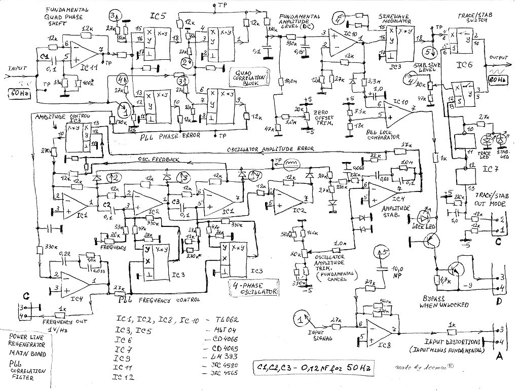

    А не хотите дополнить схему узлом подавления "постоянки"? И как обстоят дела со стабилизацией?
    Так ведь , что характерно , постоянка у нас и так уже подавлена , это следует из самого принципа . Смотрите , что будет , если мы отключим корреляционный фильтр ? В этом случае - сигнал , поступивший на вход через делитель и затем проходящий через все ОУ и выходной каскад , будет усилен ровно настолько , насколько его ослабил делитель , там все резисторы рассчитаны именно так . И именно в этом равенстве - состоит критерий максимального ( теоретически бесконечного ) подавления входной помехи . Говоря фигурально - между входом и выходом как бы образуется "виртуальная стена" , которая гасит на выходе ВСЁ , что попадает в полосу всех этих каскадов , и что не превышает по амплитуде напряжения питания выходного каскада . НО , что важно , так как полоса эта начинается с 0 герц , то есть с постоянки , и доходит примерно до 100 кгц , то и подавление будет во всей этой полосе и на постоянке тоже . Кстати , для более точного выравнивания фазы на ВЧ - там предусмотрена небольшая частотно-фазовая RC коррекция в первом ОУ , то есть в буферном каскаде .
    Ну вот , а теперь мы включили корреляционный фильтр .... и что произошло ? А теперь - в нашей "стене" как бы образовалась "дырочка" , равная полосе фильтра , то есть в неё попадает частота 50 ( или 60 ) герц , и небольшая её "окрестность" , порядка +- 0,3 герц ( полоса фильтра ) , то есть на выход попадает всё , что прошло через фильтр . Иначе говоря , принцип можно сформулировать и так - давить всё , что не 50 герц Значит , будут подавлены не только гармоники 50 герц и шумы с помехами , которые выше основной частоты , но и частоты ниже 50 герц , и постоянная составляющая вместе с ними . Именно поэтому , кстати , сигнал с фильтра подаётся на сумматор через конденсатор ( неполярный электролит ) , чтобы даже небольшая постоянка , возникающая на выходе фильтра , не разбалансировала нашу схему на постоянном токе .
