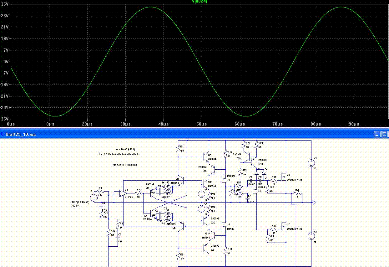

    Не совсем. У полевиков весьма нелинейная входная емкость. Так же возникают засады. Хотя и меньшие.
    Смотря какой полевик, например ZVP3310 имеет очень маленькую ёмкость (используется в выходе А.Никитина).
    Вот например готовый усилитель "Сухов-Каскад с коррекцией-Крик" , на 2 ома 20kHz почти 35V амплитуды
    Harmonic Frequency Fourier Normalized Phase Normalized
    Number [Hz] Component Component [degree] Phase [deg]
    1 2.000e+04 1.667e+01 1.000e+00 6.72° 0.00°
    2 4.000e+04 1.370e-06 8.219e-08 -31.69° -38.41°
    3 6.000e+04 3.894e-06 2.336e-07 10.40° 3.67°
    4 8.000e+04 1.538e-06 9.230e-08 175.66° 168.94°
    5 1.000e+05 7.821e-06 4.693e-07 63.69° 56.97°
    6 1.200e+05 2.717e-07 1.630e-08 -37.81° -44.53°
    7 1.400e+05 8.353e-06 5.012e-07 75.65° 68.93°
    8 1.600e+05 9.804e-07 5.882e-08 -139.32° -146.04°
    9 1.800e+05 1.055e-05 6.328e-07 96.11° 89.38°
    Total Harmonic Distortion: 0.000097%

    Ого. Вот что значит подобрать хорошую модель А реакцию на прямоугольник с длительностью фронта хотя бы 1нс, не покажете?

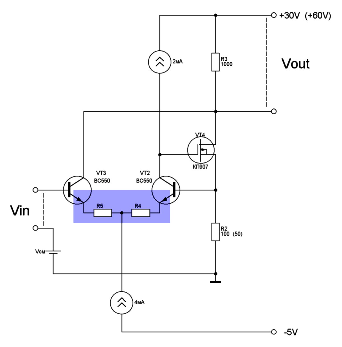

    в транзисторе КП907 емкости меньше 4 пик. В источнике тока достаточно 1 мА для его раскачки. Если поставить MOS с емкостями в 1000 пик то на переходной характеристике появляется заметный выброс. Связка биполяр-MOS в этом случае даже лучше. Я пробовал вместо 907 просто биполяр, дарлингтон из биполяров, биполяр-MOS. Все варианты работоспособны. Но если пристраивать коррекцию по эмиттерному или истоковому напряжению то 907 или аналогичный (если они есть) кажется лучше всего. Без коррекции даже с одним биполяром вместо КП907 сигнал выглядит неплохо.
    Два первых транзистора это дифкаскад и они одновременно задают рабочую точку падениями напряжения на бэ переходах. С полевиками вместо них я не пробовал.
    Эти два транзистора как обычная входная дифф. пара на входе схемы с ОООС. Но кроме того они преобразуют сигнал ошибки (выход-вход) в токи коллекторов и если задать крутизну преобразования такую же как у всей схемы и закинуть один из токов на выход то получится интересное сочетание обратной связи и коррекции одновременно, только за счет одной входной диффпары. Причем структура может быть очень простой, как на рисунке внизу. Резисторы в синем прямоугольнике, включая сопротивленя эмиттерных переходов в сумме должны быть равны истоковому резистору.
    SMD-n, а в каких единицах 1m на графике спектра? Если получается слишком хорошо при максимальных напряжениях, значит надо поправить модели транзисторов
