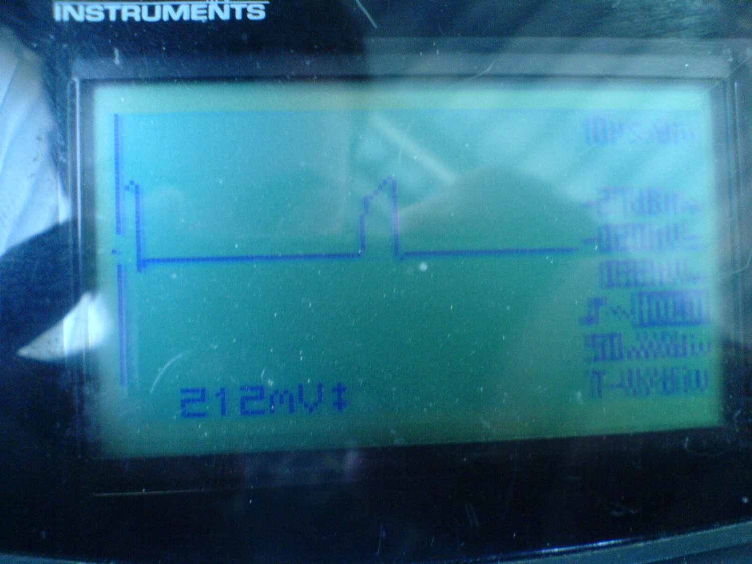

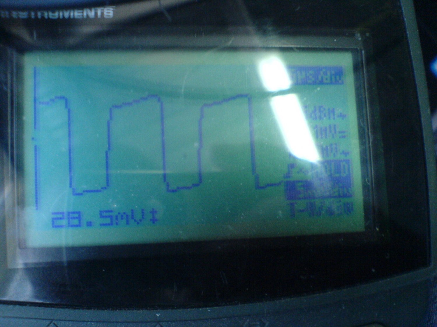

    запаял между выходом мс и остальной частью схемы резистор 0.025 ом и снял осциллограммы (выложу позже) на нем.
    при 1А на выходе преобразователя пик тока выхода МС составляет чуть больше 1 А, при КЗ - около 8,5 А.
    Если этот ток и есть тот самый каррент лимит, то налицо несоответствие микросхемы заявленным параметрам. как вариант, эта мс - перемаркированная лм2576.

    Вот, кстати, осциллограммы:
    Нагрузка 1А:

    КЗ:
    Аватар для Alexey-Rus.
    15.03.2009
    537
    По умолчанию Re: LM2575. Ограничение выходного тока.
    Измерил ток выхода микросхемы в схеме из даташита. Всё сходится. У нормальных микросхем пиковый ток ограничен 1,8-1,9 А, у левых достигает 4,5 А. Примерно такой же ток в этой схеме у LM2576, с той лишь разницей, что при перегрузке частота импульсов у неё снижается не до 18 кГц, а до 11.
