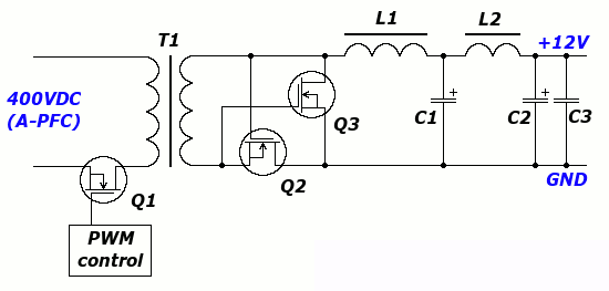

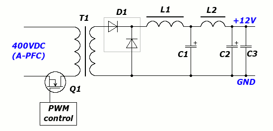

    Заглянул http://www.fcenter.ru/online.shtml?articles/hardware/tower/26194.. Взятые оттуда две картинки привожу здесь, как говорится - найди 10 отличий.
    Внимание- вопрос! (С)
    Есть у меня АТХ БП однотактный форвард который не жалко на эксперименты пустить. Есть немножко ;) n-MOSFET. Есть желание. Как думаете, затея стоящая? Ессно, картинки - всего лишь концепт, но думаю с минимальными доработками ими можно воспользоваться практически.

    полевые транзисторы не так быстро закрываются, как диоды . хотя для малых токов может и подойдет.

    Подойдёт как раз для больших токов! Разбирал РС БП с синхронным выпрямителем,так при токе в пять ампер полевик не грелся совсем а такой-же диодный при пяти амперах уже ощутимо греется.
