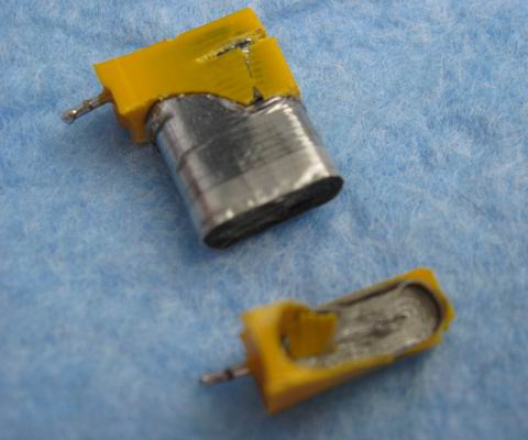

    Подтверждаю. И у меня тоже желтые Х2 100нФ показывают один 4.3нФ а второй вообще 440пФ. Ну ведь не электролиты же это что б высыхать. Выпаяны из каких-то компутерных БП.
    Завтра ради интереса разломаю их,посмотрю что там внутри творится.

    Разобрал. Сразу развалился. Оказывается в месте сварки вывода с метализацией обкладок нет нормальной спайки. Или брак или это от времени эксплуатации такое происходит.

    Две причины - токопроводящая паста дрянь, и стрессы при включениях-выключениях.

    Некоторые типы пленочников имеют секционную структуру - параллельное соединение секций где каждая соединена с общими выводами относительно узкими (значит, легкоплавкими) "дорожками".
    Типа такого печатного рисунка.
    Это самозащита конда - при пробое в одной секции отгорит его дорожка, потеря конечно но не так фатально как отказ целого конденсатора и поломка из-за этого дорогой машины.

    Понятно теперь от чего падает ёмкость. Сам зачастую натыкался на Б/У Х2 кондёры с сильно заниженными ёмкостями, думал, что брак какой-то и выкидывал... и правильно делал.
