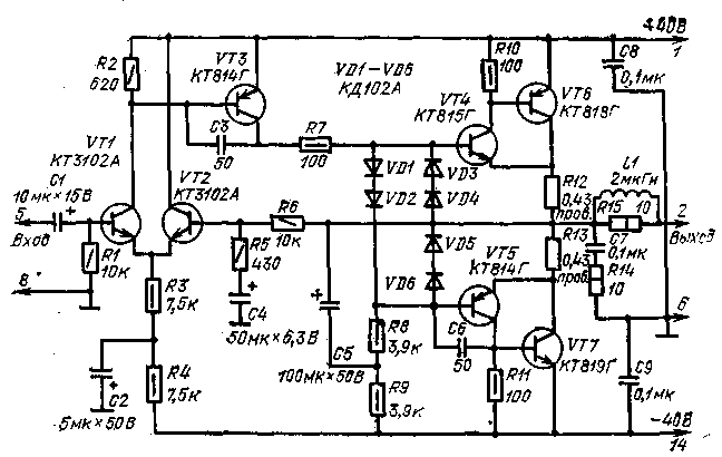

    Вот собрал свой первый усилитель на рассыпухе. Исходная схема прикреплена здесь.
    http://cxem.net/sound/amps/amp2.php (ее описание).
    Заменил в исходной схеме диоды VD1, VD2 схемой регулировки смещения на транзисторе,
    R12, R13 поставил 0,25 Ом (из того что было под руками) цепочку C7-R14 не ставил - с
    ней было хуже (смотрел осциллографом).
    Собрал два канала. Один заработал сразу, а у второго на выходе постоянка ~ -1,7 Вольт.
    Напряжение питания на время отладки +-20 В.
    Много чего пробовал... поменял все по кругу...резисторы поточнее, 8хх транзисторы - ничего не изменилось
    Замена пары дифкаскада на КТ315В давала увеличение постояки до ~ -3,5 В, а на 3102Д/Е -
    наоборот, ее уменьшение до -0,75 В.
    Каковы возможные причины постоянки на выходе и как ее устранить, Ваше мнение?

    По умолчанию Re: Усилитель мощности с балансным дифференциальным входным каскадом
    Сними конденсатор С4 и снова проверь ноль на выходе. Если починилось, замени конденсатор.
    Если нет, ТЩАТЕЛЬНО проверь печатку на предмет какой-нибудь сопли.
    Ослик Иа, СПАСИБО!!! замена С4 помогла
    выводы не отформовал у кондера, вот он и коротнул при установке в плату.
    Теперь постоянка на выходе около 25 мВ.
    Насколько понял, С4 стоит в цепи ООС по переменному току?
