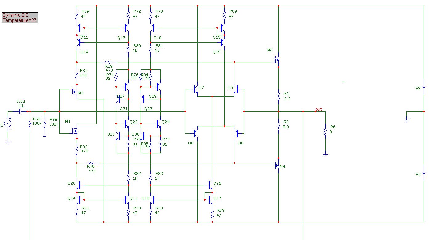

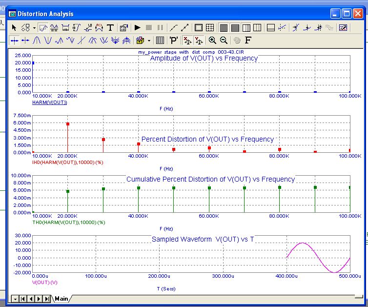

    После примерно 20-ти летнего перерыва вспомнил старое хобби, и вот где-то месяц назад нарисовал и спаял паралельный ВК на полевиках - irfp240 b irfp9240. Идея родилась в 1987 году после того как распаял схему Агеева, но тогда у меня просто не было полевиков, кроме КП904. Нечаянно подключил ВК к УН вне петли ООС и стал разбиратся, почему моя старая С-30В стала звучать как-то прозрачнее что-ли. Дальше родилась идея ввести компенсацию искажений ВК, и первое, что пришло на ум - ДК. Результат получился вот такой (открыл для себя микрокап), вот только нет модели 9240, поэтому смоделировал на 9540 и 540. В симуляции всё отлично - при питании +-35. токе покоя в 121 мА, амплитуде 20 В 10КГц искажения менее 0,008 (если правильно с микрокапом разобрался). Собрал на макетке из того, что было "в тумбочке" - КТ3102, КТ3107 по два в зеркалах и токозадающие в ИТ, КТ940 и КТ9115 в ДК и зеркалах. И как не странно шаровой молнии не последовало. Ток покоя при включении около 220мА, при прогреве дополнительных цепей уменьшился до 120-130. По постоянке примерно соответствует микрокапу. Хм... звучит, кажется не плохо. Увы, нет ни какой измерительной аппаратуры в данный момент, да и позабылось многое про измерения искажений. Также нет хороших АС, только старые С-30В. Ну хоть идею попинайте . Конечно, транзисторов много.
    Идея нормальная.
    Источники тока можно значительно упростить, тогда и тр-ров будет меньше.
    Недостаток - большая нелинейная входная емкость ВК.
    Да про нелинейность входной ёмкости думал, но как боротся не придумал. Кстати, симулировал на биполярном ВК. Искажения также снижаются до тысячных процента.
    Хотел в ИТ ставить двухполюсники на полевиках, но "в тумбочке" не нашлись.
    Только что в микрокапе подключил стоки входных полевиков к противоположным ИТ увеличив их ток, искажения упали раз пять. Это получается как бы борьба с нелинейностью входной ёмкости?
    От них вообще можно отказаться. К первым двум ИТ (в истоках первой пары ПТ ВК) вообще нет особых требований - можно поставить самые простые ИТ. Более высокими характеристиками должны обладать ИТ в ДК - но и здесь можно обойтись без токовых зеркал (особенно Уилсона).
    В эммитеры тр-ров ДК - сопротивления порядка 100 Ом.

    По умолчанию Re: Паралельный ВК на полевиках
    Может это маразм микрокапа, но сколь угодно маленькие резисторы в эмиттерах ДК радикально увеличивает искажения. С самого начала так и было нарисовано.
    Буду помаленько вникать обратно в электронику и проверять в реале.
    240 и 9240 - те же чипы что и 640/9640, бери их модели.
    В этой схеме определяющим будет дифкаскад на биполярах, работающий просто с сумасшедшим синфазным сигналом. Я лет 5 назад покрутил такие структуры и выбросил. Лучше делать компенсацию искажений вперед по датчику тока через полевики.

    Выложи, пож, cir-файл, охота поиграццо! Какое внутреннее сопро источника сигнала?
    ---------- Добавлено в 08:51 ---------- Предыдущее сообщение в 08:36 ----------
    Ничего страшного, схема критична только к ИТ в ДК, и правые тр-ры ДК работают с мало изменяющимся Uкэ и Эрли им не грозит, а вот левым неплохо организовать следящее питание, как у Кулиша (Радио 2005 №12 стр 16) сделано
    Уилсон не пройдет, ибо тормоз, емкостная составляющая его вых сопра велика, здесь лучше каскод

    А если раздвинуть потенциалы баз верхнего и нижнего ДК, то от ИТ можно вовсе отказаться
    Про синфазный согласен, но как отметил fakel, правые транзисторы работают при более менее постоянном Uкэ. Про следящее питание тоже думал, но идей пока нет.
    Досадно, что не могу в реале проверить прав микрокап или нет, а если прав, то чёрт с ним - этим синфазным
    Что-то этот cir-файл очень маленький.
    Зацепи коллекторы левых ДК на стоки выходников перекрестно. За файл спасибо, поиграюсь вечерком
    А ведь верно, зацепил!
