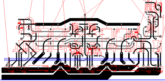

    вопрос такой.
    выходной каскад тройкаа будет в один ряд сбоку платы - общая длина 16.5см - по 2.5мм между корпусами.
    как сделать лучше - выходные - PNP NPN PNP NPN - оно как бы грамотнее - но несколько сложнее в разводке. на рисунке.
    или с этим можно не заморачиваться и сделать симметрично по + и - плечу? - один силовой транзистор перенести на лево - тогда разводка обвязки упростится несколько.

    Верису.
    Евгений , делай через один, не так уж
    и сложно. Зато хорошо компенсируются
    наводки создаваемые выходным
    каскадом. У тебя же уже был вариант
    такого исполнения. Вполне нормально.
    И не бойся использовать перемычки из
    луженой проволоки.
    Николай.

    По умолчанию Re: Разводка печатной платы усилителя.
    Вечно этот гемор с силовой разводкой. Предложение: вдоль ряда мощных транзисторов (пред их мордой лица) ставить перпендикулярно плате многослойную силовую шину (multilayer laminated bus bar), например из медной ленты 0,25 мм. Cлои - плюс, минус, выход, общий, можно добавить базы или затворы, с отводами в плату в нужном месте от каждого слоя. Тут же рядом плёнку на эти шины, можно даже навесом. В общем чтоб все эти выходные токи по плате вообще не бегали, нехорошо это.
    Не только применительно к здесь, а вообще. Конечно, это замена одного гемора на другой, но этот другой хоть результат даёт гораздо более правильный.
    Стрелец, понятно. будем делать значит через один.
    это не страшно. я делаю двусторонку.
    лысый, сложновато ... этож четырех слойку надо лепить ... на заводе - дороговато - самому - фигня получится не красивая.
    Евгений Верис, с шинами электрически гораздо корректнее, ну а насчёт эстетически или экономически другой вопрос, у каждого свой. Однако говорят на звук это может влиять. Эстетически.

    Верису.
    Евгений , можно сделать проще.
    Берешь полоску двустороннего
    стеклотекстолита , мм 10-15 шириной,
    и с обеих сторон в нужных местах
    запаиваешь контакты со сдвоенными
    концами и запаиваешь вертикально
    на основную плату. И всё будет окей.
    Николай.
    двусторонку это вариант.
    а на каком расстоянии от выходной линейки ставиьт?
    чем ближе тем лучше, или как определить?

    ну вот что получается.
    синяя полоска перед транзисторами - платка вертикально двусторонка с минус и плюс питания.
    переделал проводники питания - разнес плюс и минус в разные слои - теперь аккурат друг над другом получается, и места меньше занимает.
    угу. чесслово
    теперь вот вопрос как сделать питание УНа - ил итам уже не сильно критично т.к. токи малые и постоянные?

    Верису.
    Питание для УНа бери с тех электролитов , которые
    у тебя стоят сбоку от силовых шин на плате.
    Или витой парой прямо с основного БП.
    А ещё лучше запитать УН от отдельного источника ,
    сделав его на несколько вольт выше силового.
    Посмотри как у Зуева.
    Николай.
