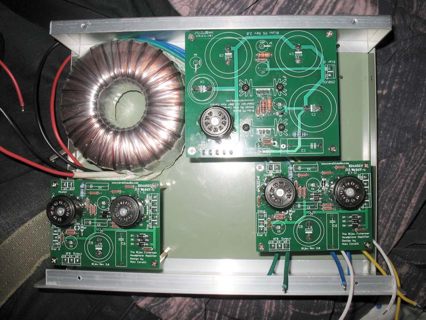

    Уже второй раз наступаю на те-же грабли - пытаюсь затолкать в маленький корпус тор с усилителем.
    В первом случае "маленький" от Vidalgo - не решился запустить все в одном корпусе, вынес БП наружу.
    Во втором случая - еще один ушной усилитель калибром покрупней, и в очередной раз влазит, но впритык...
    Вопрос - можно ли ставить трансформаторы настолько близко к платам усилителей? Если нет, то
    - как быть с компактными конструкциями?
    - какую дистанцию соблюдать?

    И нынешний Bijou от Cavalli (в правом верхнем углу - бп со стабом, внизу - платы усилителей)

    По умолчанию Re: Компоновка компактных устройств - близость трансформатора и приносимый урон?
    Это же торик, да и похоже мощность у него взята с запасом. ИМХО всё будет нормально.
    Торик с 30-40% запасом, другого просто небыло, 100ва (2х250в, 2х6.3в 3а).
    Просто корпус маленький - 275x203mm
    Год с лишним спустя, могу рассказать, что все работает отлично, и не гудит. Вот проверил, собрав.
    Поднимем чуть тему, а то скучно тут у вас.
    Для своего наушникового усилителя (на сдвоенных ОУ) я применял какие-то покупные, довольно приличные на вид, тороидальные трансформаторы 10 ВА, диаметр 56 мм (из Киевского радиорынка), расстояние до платы УМ было около 4-5 см (от края транс. до края платы), от края трансформатора до выходного разъема чуть ближе - около 4 см.
    Результат - сигнал/шум УМ 110 дБ (сетевые наводки уровнем -120 дБ).
    А чем больше мощность (размер) трансформатора, тем дальше от него нужно отодвигать все цепи (естеств., кроме цепей 220 В, и выпрямителей). Чисто эмпирически, мне думается, что для трансформаторов, мощностью 30-80 ВА нужно расстояние уже 8-10 см, 100-200 ВА - около 10-14 см.
    Если при указанных расстояниях, значительные наводки все таки присутствуют (например, уровнем -100..-110 дБ и выше), значит причина или трансформатор, или неправильно выполненная разводка проводников (петли с большой площадью).

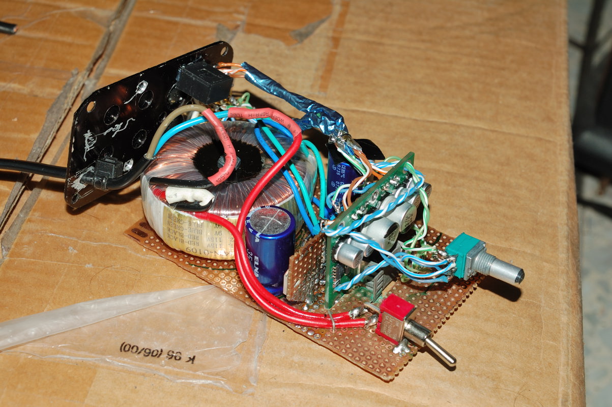

    У меня вот такой вариант фонил https://forum.vegalab.ru/showthread....=1#post1303797. Трансформатор из мультимедиа фигового качества и дополнительно некачественная сеть. У меня абсолютно все приборы с трансформаторами гудят будь то увлажнитель воздуха, музыкальный центр Sony или даже энергосберегающие лампочки. Поэтому сделал просто - вынес сам усилитель в отдельный блок - фон ушел полностью.
    Такая коробка не может не фонить, так компактно делать нет смысла (из-за фона). Лучше уж подключать наушники прямо на источник - слишком большой трансформатор, и стоит прямо рядом с платой УМ.
    Нужно найти маленький тороидальный, и поставить его спереди, под кнопкой питания, тогда он будет дальше от платы УМ.
