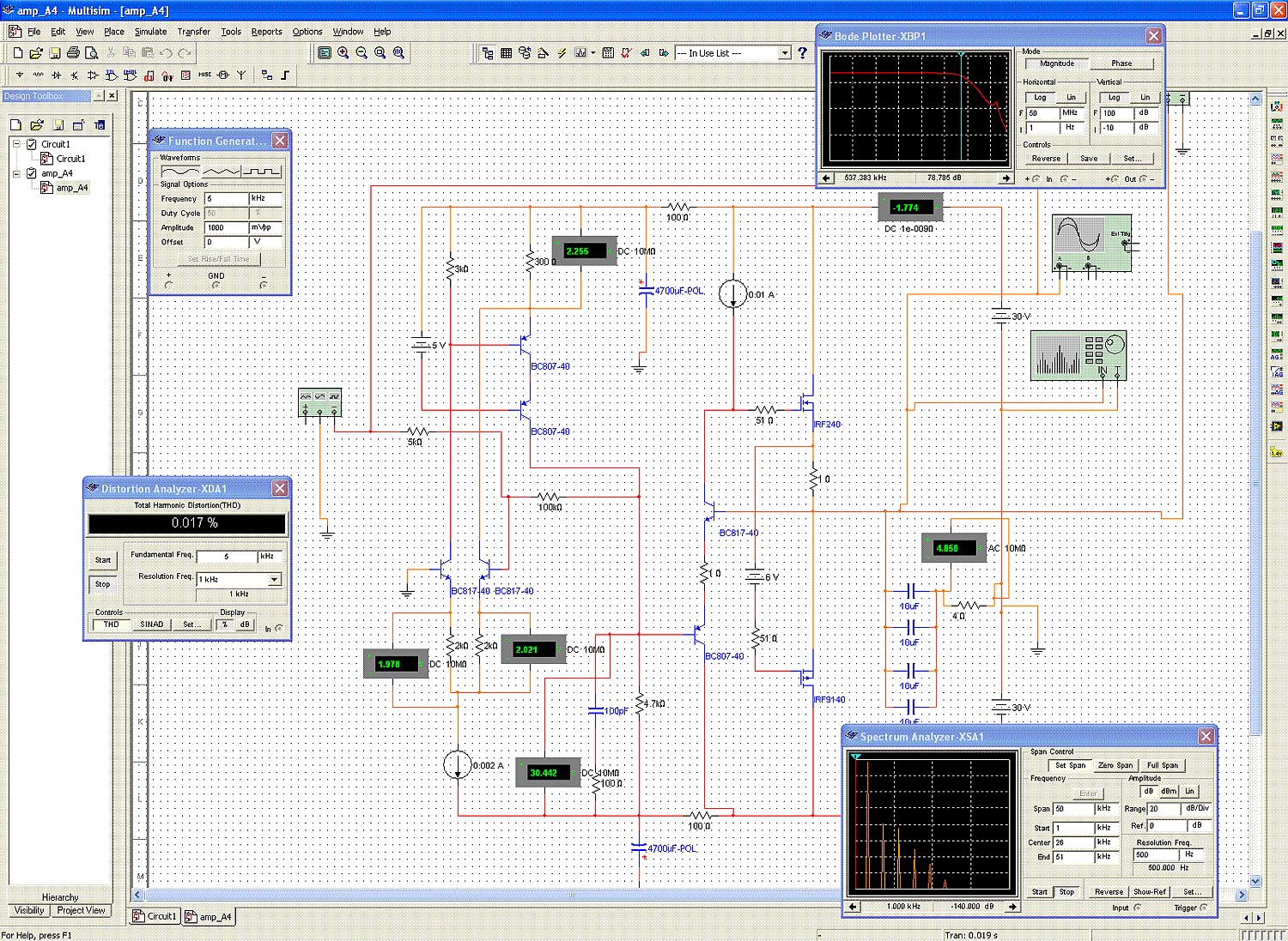

    Вот, навеяло мне, сочинить усь генерирующий четные гармоники и одновременно с этим, чтоб спектр был в районе 2-3 гармоники, не дальше т.е. имитировать ламповый спектр.
    Усь можно разбить на две самостоятельные части, преамп и ВК. ВК класса А с достаточно глубокой местной ОС (Кг 0.002% при при 15 Вт 4 ом) ток покоя 1.7А по мотивам ZEN-а.
    Преамп это набор дифкаскадов с глубокой местной ос и большими резисторами в эмиттерах, все режимы подбирались по наитию с оглядкой на спектрограмму. Можно влиять на количество второй гармоники сознательно дисбалансируя дифкаскады слегка отличающимися резисторами в эмиттерах. Применение каскодов дало превосходство второй гармоники над третьей. Увеличение общего напряжения питания уменьшает Кг, увеличивает крутизну спада спектра гармоник. Увеличение усиления путем увеличения Rнагрузки преампа увеличивает Кг. Применение каскода-дарлингтона на выходе уменьшает общий КГ в 2 раза, но уровень второй гармоники сравнивается с уровнем третьей. Видимо это надо настроить на слух.
    Попытка ввести ООС в данном преампе коненчо же снижала Кг до значений порядка 0.002% но сильно расширяла спектр гармоник, хотя все гармоники дальше третьей были ниже 100 дб, но все же это не укладывается в сабжевую концепцию.
    Если генерация второй гармоники не нужна преамп можно заменить на любой хороший ОУ. В конце концов я не думаю что моделировщик адекватно отображает спектрограмму.
    amp_A4_dif.rar
    В железе не паялось.
    Можно использовать ВК как ИТУН с плавающим питанием, если нагрузить его на шунт, а сигнал снимат между средней точкой питания и землей.
    Можно всю схему балансировать интегратором по постоянке, это сути не меняет.
    В данной реализации подавление пульсаций по питанию и у ВК и у преампа очень высокое.
    Хорошо бы для преампа отдельное более высоковольтное питание.
    Может кому это будет интересно, у меня пока нет времени спаять, да и АС у меня подразумевает паяние как минимум 4 таких усей... Напряжно.

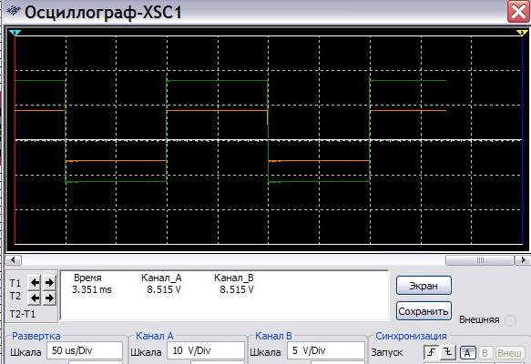

    Как проходит прямоугольный импульс?
    18.11.2009
    442
    По умолчанию Re: Усилитель без ООС с быстро падающим спектром гармоник
    Моделировщик его не может отобразить. Все в какую-то ступенчатую ошибку вылетает. Надо в железе паять...
    Я думаю если нету ООС, то проблем с прямоугольником скорее всего нет.
    ФЧХ до 2 мгц прямая линия...

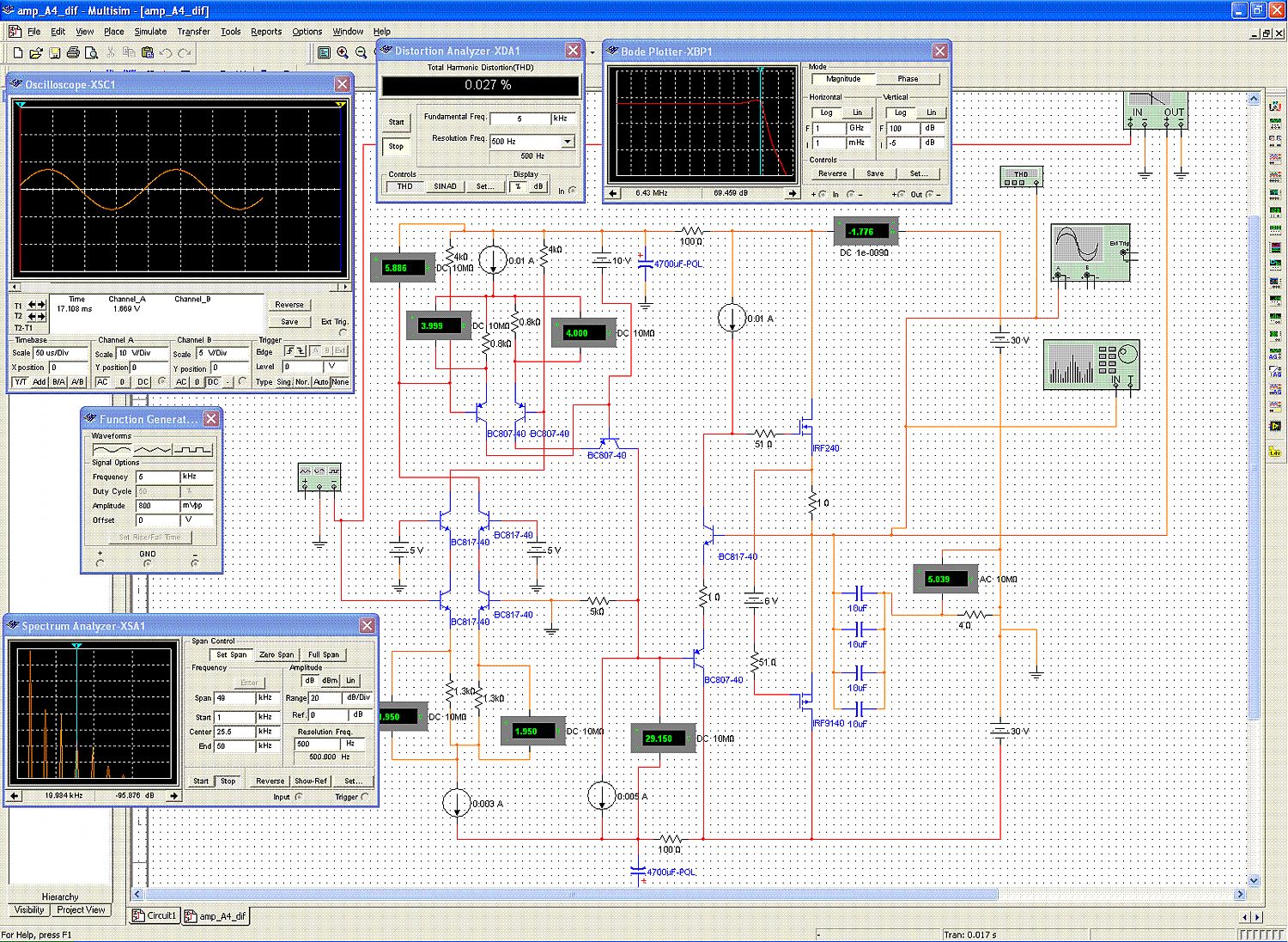

    Версия того же самого но с легкой ООС в преампе.

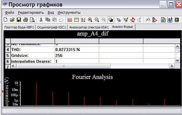

    Быстро - это насколько?
    Как-то я делал макет: быстрый спад у меня - это где-то 15дБ на каждую гармонику
    https://forum.vegalab.ru/showpost.ph...&postcount=187
    18.11.2009
    442
    Сравнимо с вашими Имхо. Но у него, как вы видите, парами. 2 и 3 отличаются где-то на 15-18 дб (можно добиться 22 дб), а дальше сильное падение и еще одна пара 4 и 5 при уровне 4-й от -95-100дб.
    Но это все модель, думаю на реальном железе может получиться интересно. Надо будет собрать.
    Еще ВК слегка подкидывает 2-й гармоники.
    Вариацию для ИТУН закинул сюда
    https://forum.vegalab.ru/showthread....140#post898140
    Это, и горбик на АЧХ в первом вложении и пичек на спаде на АЧХ во втором говорят о том, что усилитель не устойчив и склонен к возбуду. А то что не может смоделировать воздействие прямоугольным импульсом - однозначно при этом усилитель в возбуд улетит.
    18.11.2009
    442
    Какой возбуд если нету общей ООС? Местные ООС очень глубокие. А ведь такая же АЧХ рисуется и только для преда (до ВК). И меандр до ВК тоже не рисует.
    Это скорее всего ошибка моделирования.
    Возбуд возможен в местной ООС с ВК, но там резистором в гейте можно все исправить (увеличить резистор). В любом случае надо в реальном железе делать.. горбик АЧХ на 6 МГц + 3 дб.. а не забить ли?
    Ничего суперинтересного, а почему нагрузка через кондёры 40мкф ? По ,схеме,первому посту. Кг мал дык оно у вас в "А" ток что то под 1,5-1,7А. В "АВ" будет всё гораздо невеселей.
    Но у меня программа моделирования другая. Может и правда - у Вас ошибки в софте.
    Прекррасный софт, с меандром в критических случаях есть нюанс, но он необходим как раз для неустойчивых схем. Впрочем ваш меандр, я см схемку пару секунд , настройки софта у меня свои.
ID:	72901   Нажмите на изображение для увеличения.
    18.11.2009
    442
    Вобщем, у меня две программы, старый воркбенч и новый мультисим. Так вот воркбенч красивше отрисовывает но ничего толком не меряет
    Полагаю, с таким моделированием пора остановиться, здесь вопрос уперся в реальное железо и реальные измерения. И большой вопрос, будет ли в реальности высокий уровень второй гармоники, потому что уж очень скользкая она, трудно было добиться ее значительного преобладания над третьей в модели.
    Полагаю что более менее достоверной инфой может быть только то что 4 и 5 гармоника сильно ниже чем 2 и 3, на этом свое доверие моделировщику я закончил.
    Спаять и проверить в ближайшее время не смогу, пусть владельцы классических АС с пассивным фильтром проверят, им это сильно проще. В моей АС динамики сильно разнобойные по чуйке, не согласуются в пассивном режиме, было под триампинг сделано.
    Добавлено через 3 минуты
    Потому что постоянка на выходе, убирать лениво, сути дела не меняет. а 40 мкф всего т.к. на 5 кГц испытывалось.
    Основной интерес это не класс А, а вторая гармоника. Предполагаю что это должно приятно звучать. Вот и все, более никаких интересов.
    Класс А помогает повысить уровень 2 гармоники.
    Имхо класс АБ без ООС невозможен, нечем будет давить третью гармонику...
