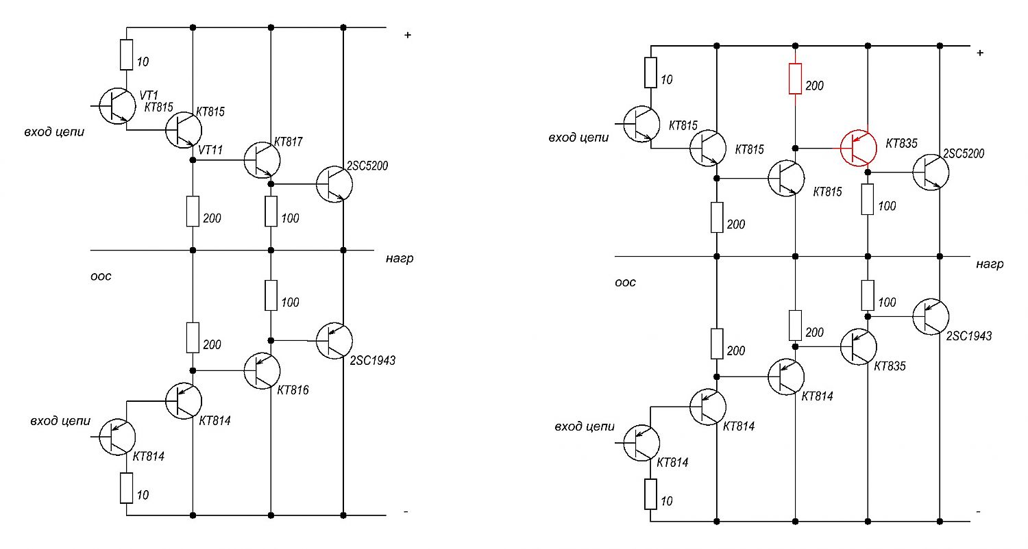

    Вопрос вопрос о предоконечном каскаде
    когдато был собран усилитель на базе электрофона Вега104 и из того что было. схема оконечника слева. данная штука довольно хорошо работала пока изза короткого замыкания (упал винтик) не сгорели предконечные транзисторы а запасных нет .возможно ли изменение схемы установкой в предконечник транзисторов одинаковой структуры? прокатит ли ? подскажите люди добрые!

    По умолчанию Re: вопрос о предконечном каскаде
    Проблемы могут быть. Во первых ток покоя будет завышен, надо выставлять заново, во вторых устойчивость ООС может нарушиться.

    По умолчанию Re: вопрос о предоконечном каскаде
    Согласен, верхнее плечо может генерить; кроме того, настораживает отсутствие эмтерных резиков у выходников. Усилитель приготовлен в жертву всесожжением?
    а как ВРЕМЕННАЯ меря пойдет ?
    все резюки ислючены для того чтобы газ в пол выжать
    и выходников несколько
    Газ перепутан с дымом, а пол - с потолком; в целом же устранение эмиттерных резисторов - хорошая помощь по развитию экономики Китая.
    ладно ладно повеСЮ я туда 8 резисторов по 0,22 ом и 5 ватт.
    кстати по быстродействию и высокочастотности не критично усел используется только 18 - 300 Гц если туда еще конденсаторов понавешать генерить не будет?
    Как временная мера, верхнему КТ835 резистор в эмиттер, хотябы ом 50, чтоб отодвинуть риск возбуда. У выходников 0.22 ом очень желательны, без них даже большой радиатор может не помочь. Вдруг лето, жара дома, громкая музыка, завышенное сетевое, нагрев перевалит критическую точку и начнется саморазогрев
    парадокс но этот усел используется в машине .
    извините за сказанное , через преобразователь 12DC - 220AC
    с принудительным охлаждением
    VVS_, ээм а к нижнему 835му такой же резистор надо?
