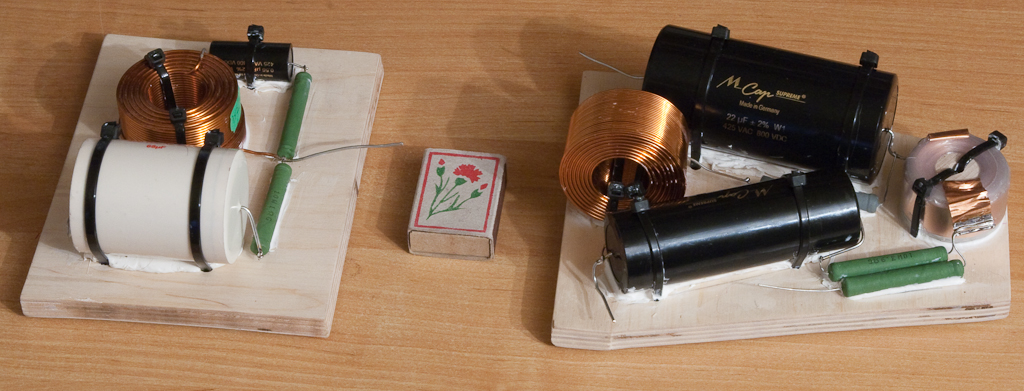

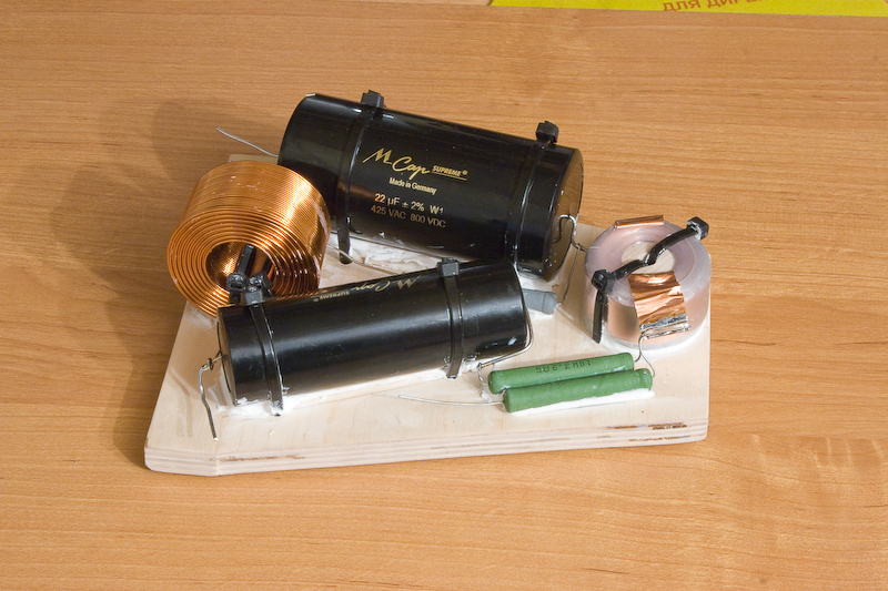

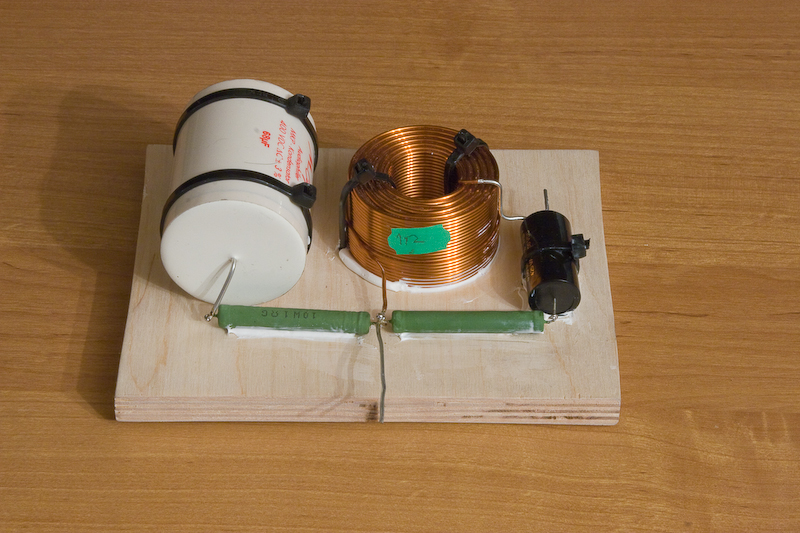

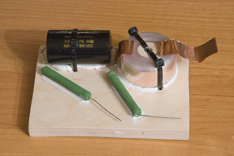

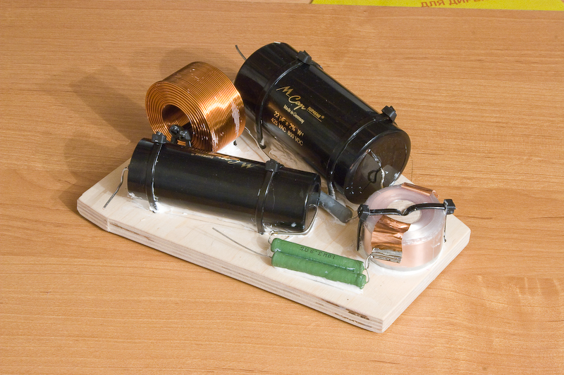

    Дабы себя чем то занять, сделал пока фильтры.
    Думаю расположить их у подножья АС - НЧ, СЧ и ближе к отсеку СЧ - ВЧ фильтр.
    Фотки прилагаются
    фото 1 и 2 - НЧ с разными ракурсами, фото 4 и 5 СЧ - с разными ракурсами, фото 3 - ВЧ, фото 6 - Предполагаемое расположение фильтров у подножья корпуса, может НЧ на 180 градусов переверну, там видно будет.
    Конденсаторы Mundorf, катушки Jantzen, ленточные - наверх и на СЧ.
    Остальное - чисто по проекту.
    Немного смоделировал ситуацию, взаимных помех от катушек - неслышно , но ВЧ в подножье не помещается, либо он фонит, либо на него фонят , поэтому переедет выше.
    Это мои первые фильтры
    Если будете пинать ногами - то конструктивно.
    Да, получились большие, да возможно можно было сделать меньше, но ничего другого не придумалось.
    Меня больше беспокоит вопрос о правильности топологии разведения, т.е. размещения схематики на плате относительно друг друга, в плане возможных помех.

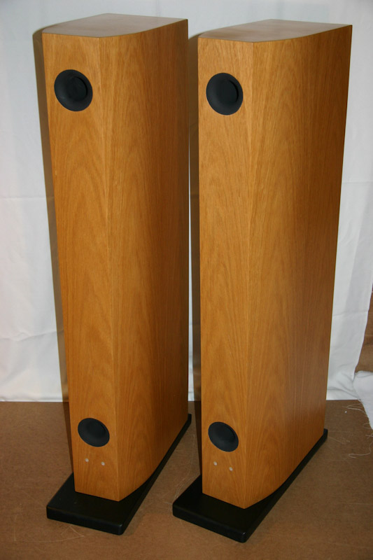

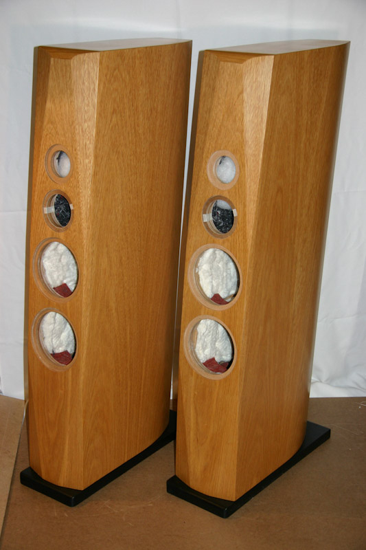

    Обновление 18.03.2010
    Корпуса приехали, Все деталюшки и дины проинсталлированы.
    Внутренняя проводка Analysis-Plus, ВЧ фильтр встал на заднюю стенку СЧ бокса (не внутри самого бокса, а со стороны НЧ отсека), НЧ и СЧ фильтры встали по плану - на последней переборке, оно же дно, деталюшками во внутрь.
    Все фильтры накрыты Ватином.
    На данный момент АС входят в рабочий режим (прогреваются).
    Обновление 29.03.2010

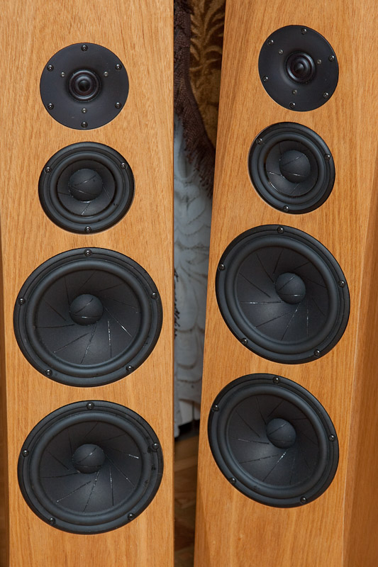

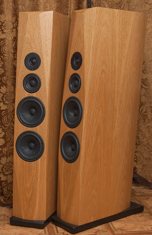

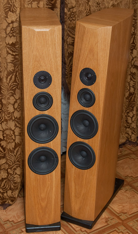

    Добавил Фото Готовых АС

    Вроде криминала не видно. Возможно - сместить ленточку на 4 и 5 фото максимально в нижний правый угол, но и так не плохо. Как будут относительно друг друга размещаться НЧ и СЧ, я так понял они где-то рядом? Если друг над другом, то одну из катушек поставить на ребро, допустим ленточка СЧ, а НЧ (фото 2) сместить максимально в левый нижний.
    Добавлено через 9 минут
    А чем, собственно, не устраивает авторский вариант разводки фильтров? Пару катушек там можно и на ребро поставить.
    Катушки на СЧ пытался расставить симетрично друг к другу, они обе по центру.
    В дне
    НЧ ближе к передней панели, СЧ к задней.
    Между всеми катушками больше 10см.
    Фотки дублируются (сейчас напишу об этом)
    рядом будут стоять 1 или 2 и 4 или 5.
    В итоге Получается усе по Troels, вроде...
    Я похимичил с тем что было, и так, и сяк.
    В итоге пришел к выводу - надо липить все раздельно.

    Про одинаковые фото понятно и так. Не надо симметрично, если по максимуму разносить, то на СЧ ленту вправо вниз, большой кондёр вправо до упора, на освободившееся место поднять проволочную катушку. Сфотай НЧ и СЧ вместе как предполагаешь ставить.
    Раньше попутал СЧ и ВЧ фильтры, но сути это не меняет.

    Критику понял, но оставил место рядом с большим конденсатором специально
    Проводочки потом на стяжечку подвязать аккуратненько, что бы не болтались.
    У меня везде такие места остались.
    Обновил первый пост.

    Да, в общем, в порядке всё.

    Deniska86 ставьте такую катушку
    http://www.audiomania.ru/shop/goods-1009851.html
    14.05.2006
    69
    6,510
    По умолчанию Re: Трех полосная АС Ekta Grande от тандема Troels&Jesper
    Не надо. Вполне хватит провода 1.4мм. Если уж хочется странного, то ленточку 14AWG, но это только в случае, если все остальное в фильтре супер.
    Георгий Крылов
    Завсегдатай Аватар для Gofrey
    05.05.2009
    4,331
    Троелс всегда пытается максимально вытянуть чуйку поэтому настраивает сч и вч довольно чувствительно, так что нада сопротивление на низе ставить ещё меньше чем у него дабы в последствии не прижимать середину дополнительным 1-1.5 омом.
    Хорошая катушка на низах это оч хорошо и стоит затраченых средств.
    Кста на выходных в ПМС-е продырявил СЧ обьем сделал трубу наружу звук реально улучшился сравнивал с непродырявленой как будто одно ухо заложило как при снижении самолёта. Так что открытый СЧ (ИМХО) хорошо особенно заметно на повышеных уровнях громкости.
    А да ещё поменял земляную индукцию на верхах с провода 0.7 на 1 и реально прошёл провальчик СЧ-ВЧ который не давал спокойно жить а разница то всего в 0.1 ома.
    14.05.2006
    69
    6,510
    У Троелса все АС темные - АЧХ с наклоном вниз к высоким. Разница - 0.1 ома никак не влияет на чувствительность 20log(6/6.1)=-0.14 дБ. Это выигрыш по чувствительности.
    Качество катушки, конечно хорошо, но надо понимать, что более важно, а что менее. В смысле, вложить лишние 3000 можно в другие вещи в том же фильтре.
