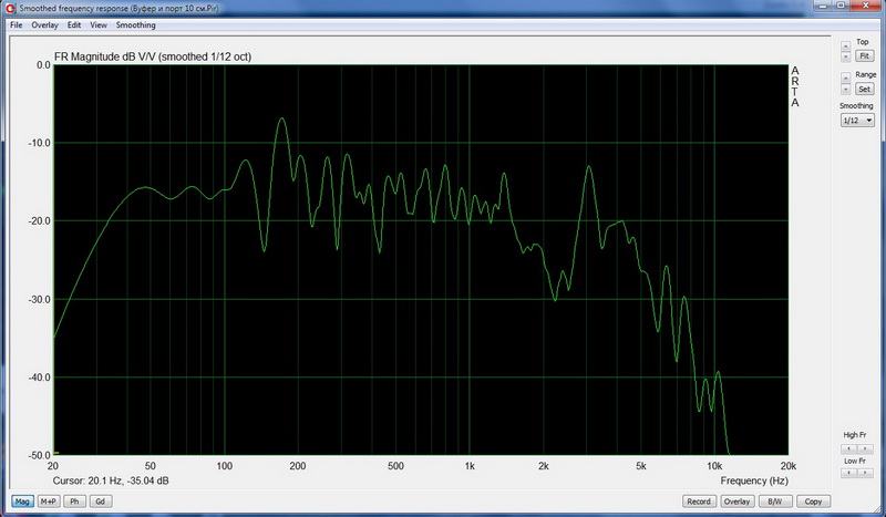

    Подскажите, правильным ли будет такой раздел между вуфером и мидвуфером, когда вуфер сверху обрезается, а мидвуфер снизу - нет? Т.е. естественный спад?
Название:	W - MW Boxsim.jpg
    Измеренные АЧХ:
Название:	Woofer and Port.jpg
ID:	219162 Нажмите на изображение для увеличения.

    Как в посте 1 считается лучше. https://www.vegalab.ru/content/view/232/56/ ищите синфазный и противофазный способ подключения басового звена.

    Крайне хреновая идея, на частотах ниже 200 только актив.

    Индуктивность размером с ведро...

    Катушка, которая потребуется для такого низкого раздела будет иметь большое сопротивление, взаимодействие такой катушки с динамиком будет очень большим, по сути бас весь убьется такой катушкой. Почитайте что такое накачка в 4 книге Батя.

    Даже если плюнуть на размер и стоимость, а оба эти параметра будут заоблачными, то просадка импеданса от накачки будет очень большая

    Во-первых, катушка 10мгн для 8 омного нч на 80 никогда не порежет, во-вторых бокссим явно не учитывает накачку, так что спадов у вас таких не будет, а будет примерно следующее
    Делите активно, иначе хрень получится

    На первый взгляд картинки ваша и моя ничем не отличаются
