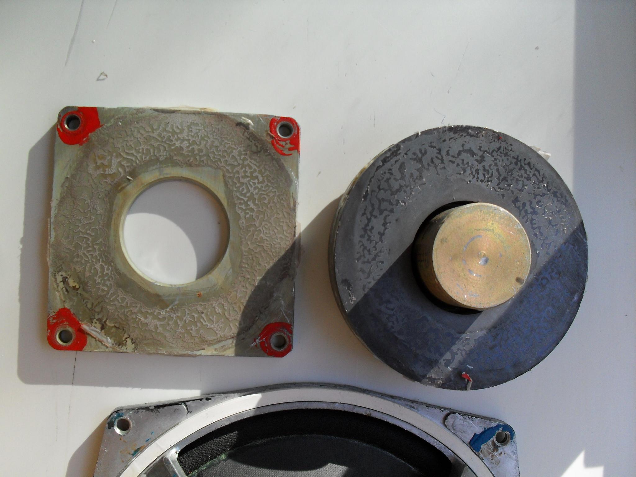

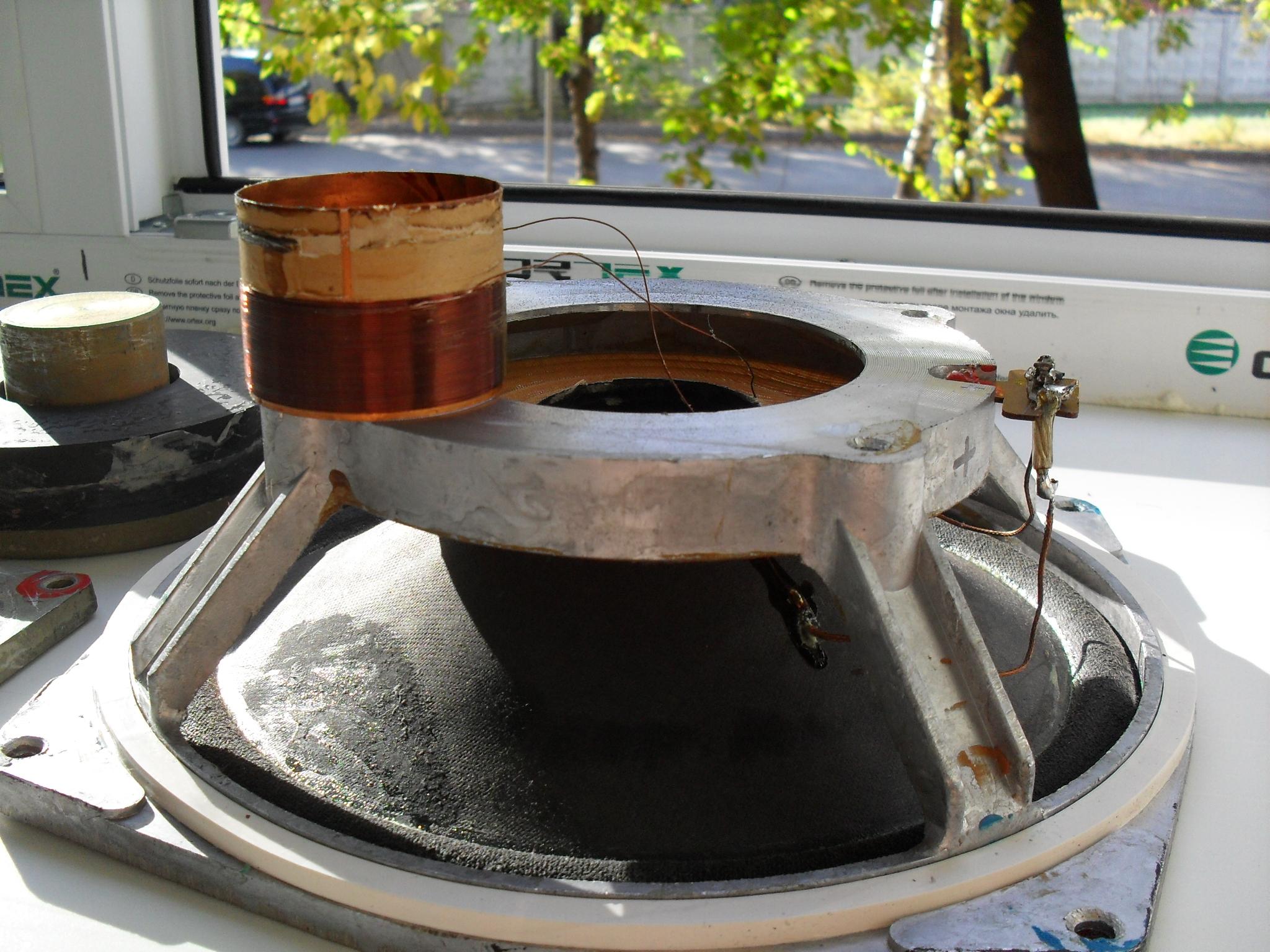

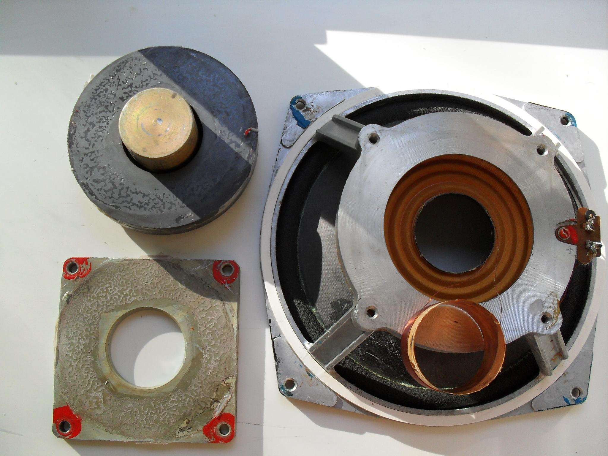

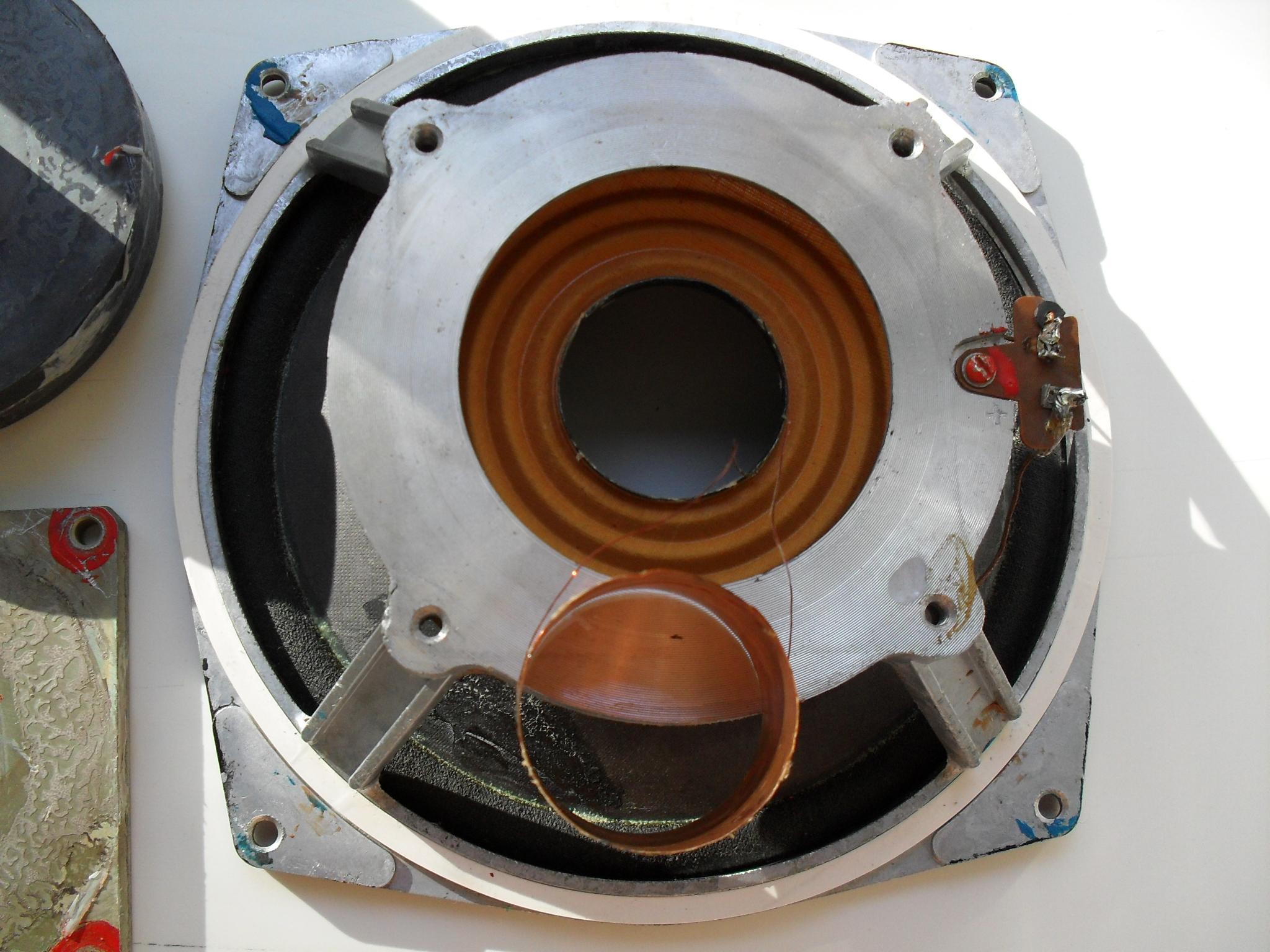

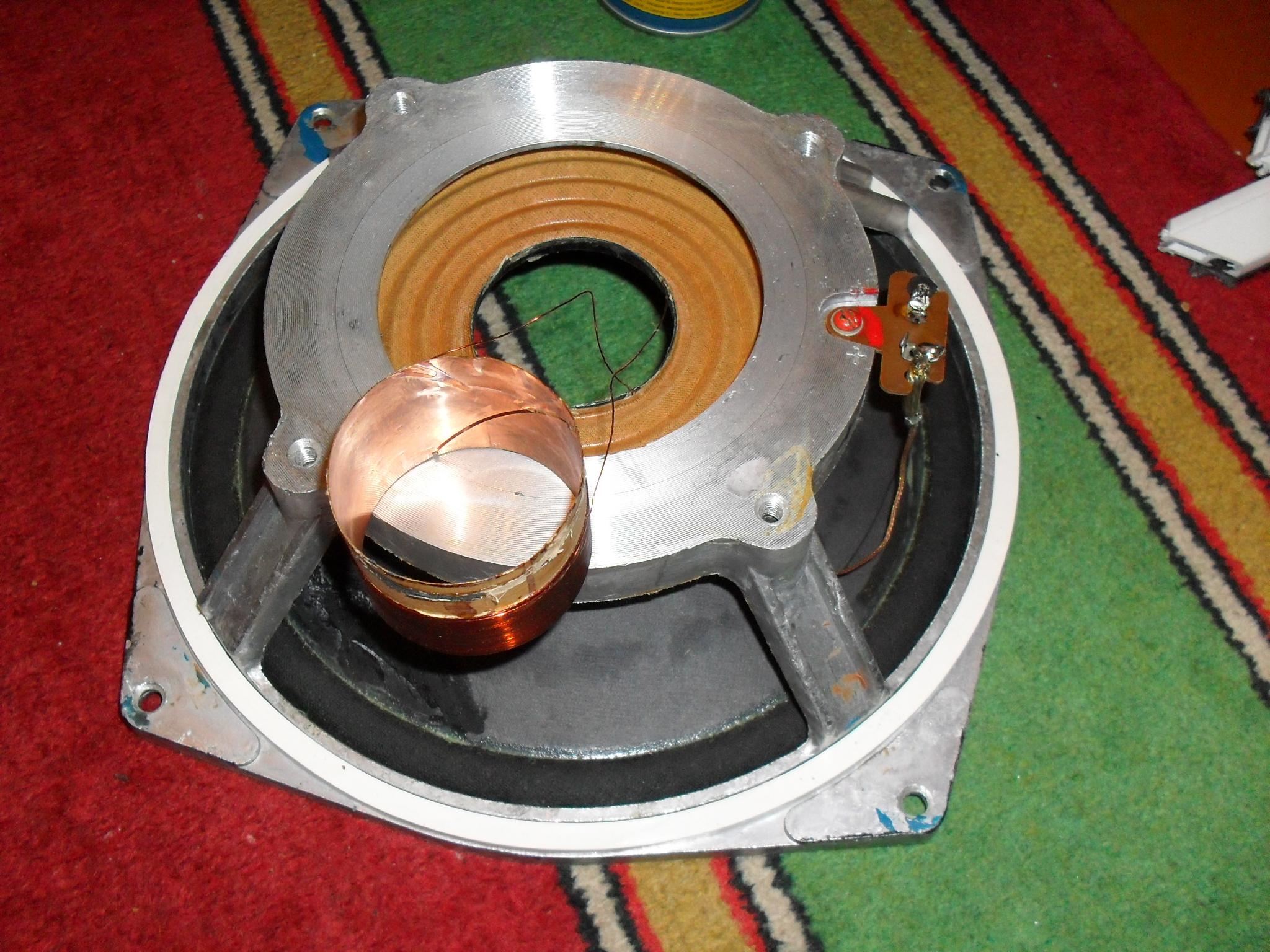

    Мужики имееться данный сабж вот в таком состоянии, помогите советом как его восстановить, собственно как правильно домотать витки, на какой клей клеить и.т.д специальных каких то приспособлений для ремонта катушки не имею только подручные средства и руки.
    Спасибо.

    http://www.klyachin.ru/forum/topic.p...m=2&topic=1199 вот параметры и катушку приклеить и пропитать клеем ну витки если немного то можно и не доматывать проверить сопротивление
