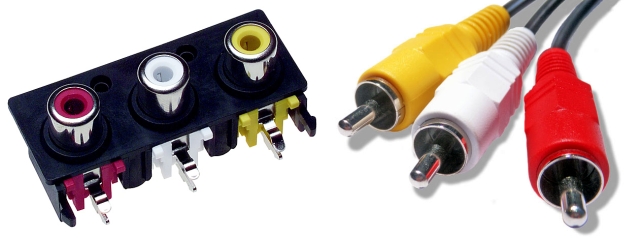

    Спасибо, нашел. Помогите узнать какой провод припоять в разъем RCA. Я хочу старый разъем 5Din поменять на современный тюльпан маму. Схему смотрел, не понял.

    К входу тюнера должно идти 2 провода в оплётке. Один припаян на 3й контакт старого разьёма, второй-на5й, оплётки на 2й. С 3го контакта паяешь на белый RCA к центральному контакту, с 5го, на красный к центральному, оплётки к соответствующим внешним контактам RCA.

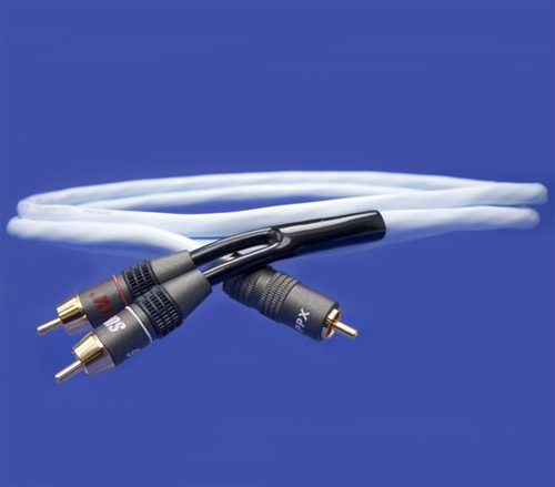

    Может не так сформулировал.... По порядку:
    Этот провод идет из звуковой карточки, и делится на 2 разъема.
    где один разьём-разобрать и прозвонить, похоже, он моно.

    Потому, что один разьём расходится на два. Прозвонить центральную жилу одного с центральными двух на другом конце провода.
