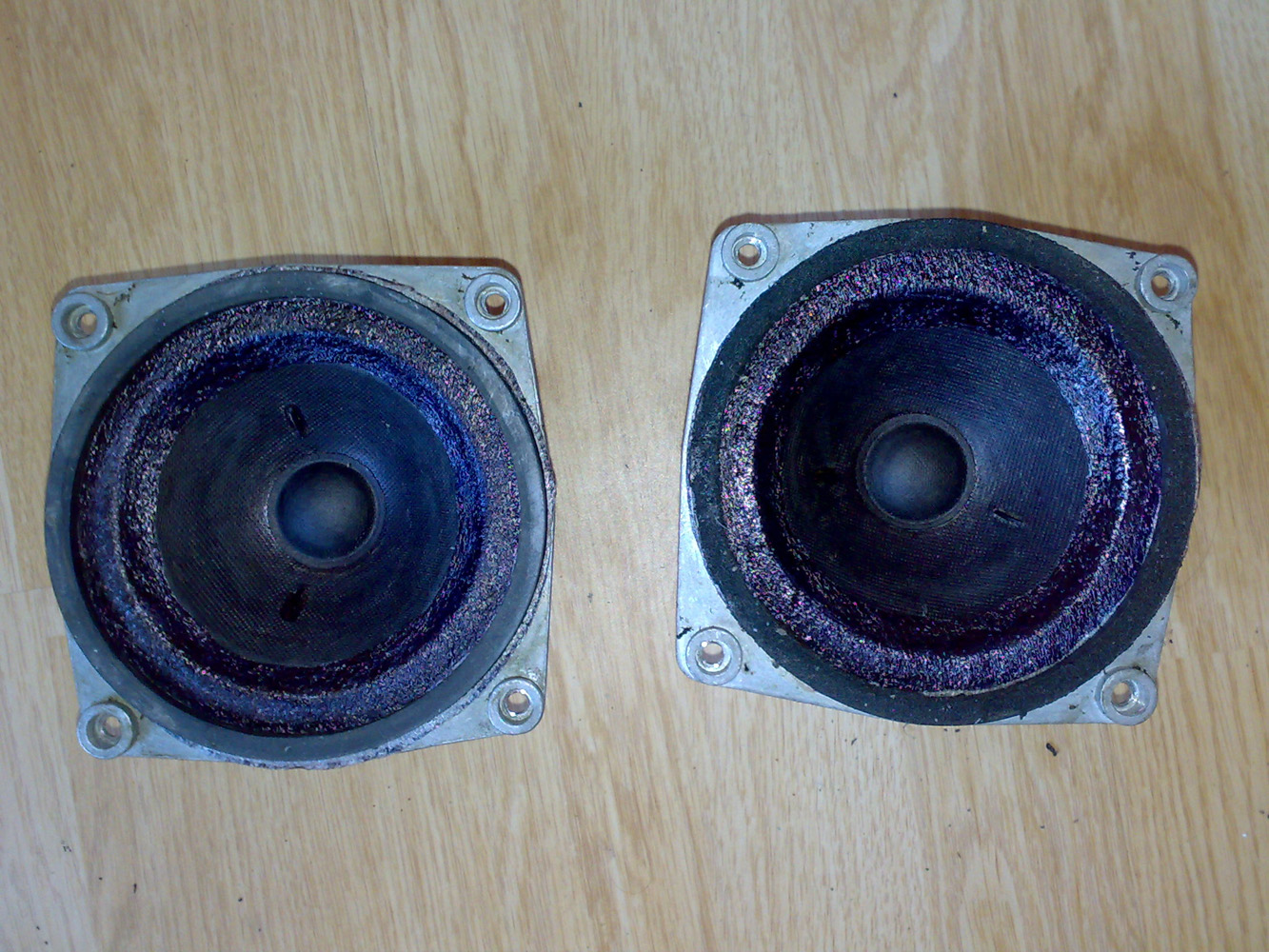

    вобщ в связи с недавними событиями (разложились в прах подвесы на 20ГДС-3 ) вытянул из очистил ототстатков и тут мне пришла в голову гениальная (как мне показалось на тот момент , в прочем кажится она такой и сейчас...) мысль я вспомнил что когдато хотел сделать башни на 75гдн (было давно и не правда)) ,ой совсем забыл у меня колонки 150ас007 динамики стоят 50гдн3 20гдс3 и 10ги (оч кайфовый по звуку дин) , так вот вспомнил что тогда ув. .Васильев посоветовал сделать 35тку Демьянова , я так для вскидки перевернул колонку верх дном потом кинул сверху небольшую колонку как бы имитируя бокс для сч\вч результат меня оч поразил ))) смотрится оч круто да и по сравнению с с90 у такой системы блок сч\вч как раз получается на уровне ушей если сидеть в кресле (в моем случае на диване) , кроме того НЧ после того как я вытянул ведро для 20ГДС стали намного глубже и звучат как гром.. аж мурашки по спине (просто не верится что они так могут..)

    совет дать по подвесу? в автомагазинах есть в продаже тонкая натуральная замша? если есть выберите лоскут помягче и пооднородней и вырежте из него подвесы - будет отличный вариант для таких динов как 20ГДС, лучнше родного. Клеить на момент кристалл, динамик лучше доразобрать и заодно заменить подводящие проводники.

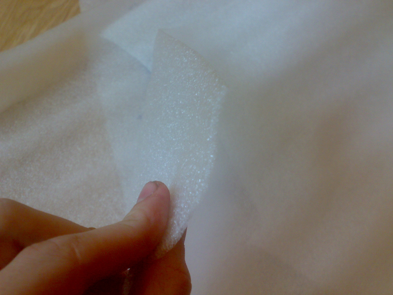

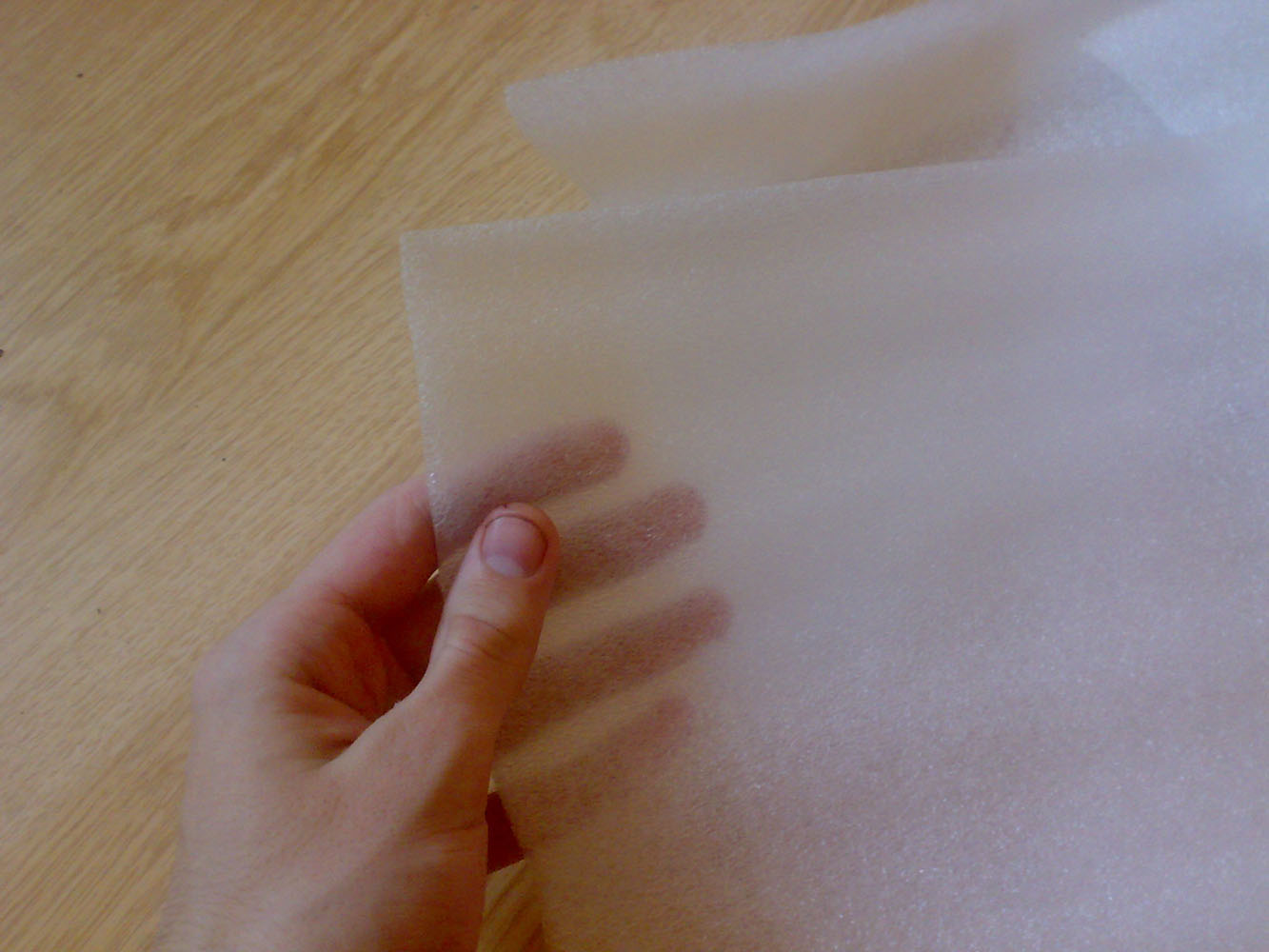

    а что если взять изопрен или както так.. короч подложка для ламината..
    у меня её после ремонта осталось. . и тонкая и толстая вобщ какая угодно по составу чемто напоминает паралон.. если из неё? или всетаки лучше из замши?
    Добавлено через 5 минут
    кста спасиб за советы..
    Добавлено через 3 минуты
    а вобщ как эти подвесы делать ну как формировать его?? наверно прес какой то нужен???

    Делай по сути плоский, максимум с небольшим пргибом - для СЧ хода не надо, тем более ГДС не может его обеспечить без больших искажений. Замша очень хороший и стабильный во времени материал. По подложке - это вспененый полиэтилен и клеить его может оказаться затейливо.

    я именно о нём... у мя такого. . несколько квадратных метров. .
    вот такой он

    Попробуй его, только подзашкурь его там где клеить будешь. Вырезай сразу кольца, удобно резать по кружке, стакану или другой подходящей по диаметру образующей. У меня есть нож-циркуль.

    во блин.. пока сч снимал выкрутил ручкуврпаво.. минут через 10 слышу по звуку подвес с нч слетать начал.. во досада. .(( пздц какойта я его через каждые пару месяцов переклеюю шо за клей. ... ПВА нав крепче держал бы...
    Добавлено через 2 минуты
    + ко всем моим бедам крей нигде найти не могу... прийдется в магазин ити... ну ет такое дело а вот то что ГДН снова полетел... ппц как досадно хочется все закрутить в кучу и приклеить наклейку не трогать до 2012года. .

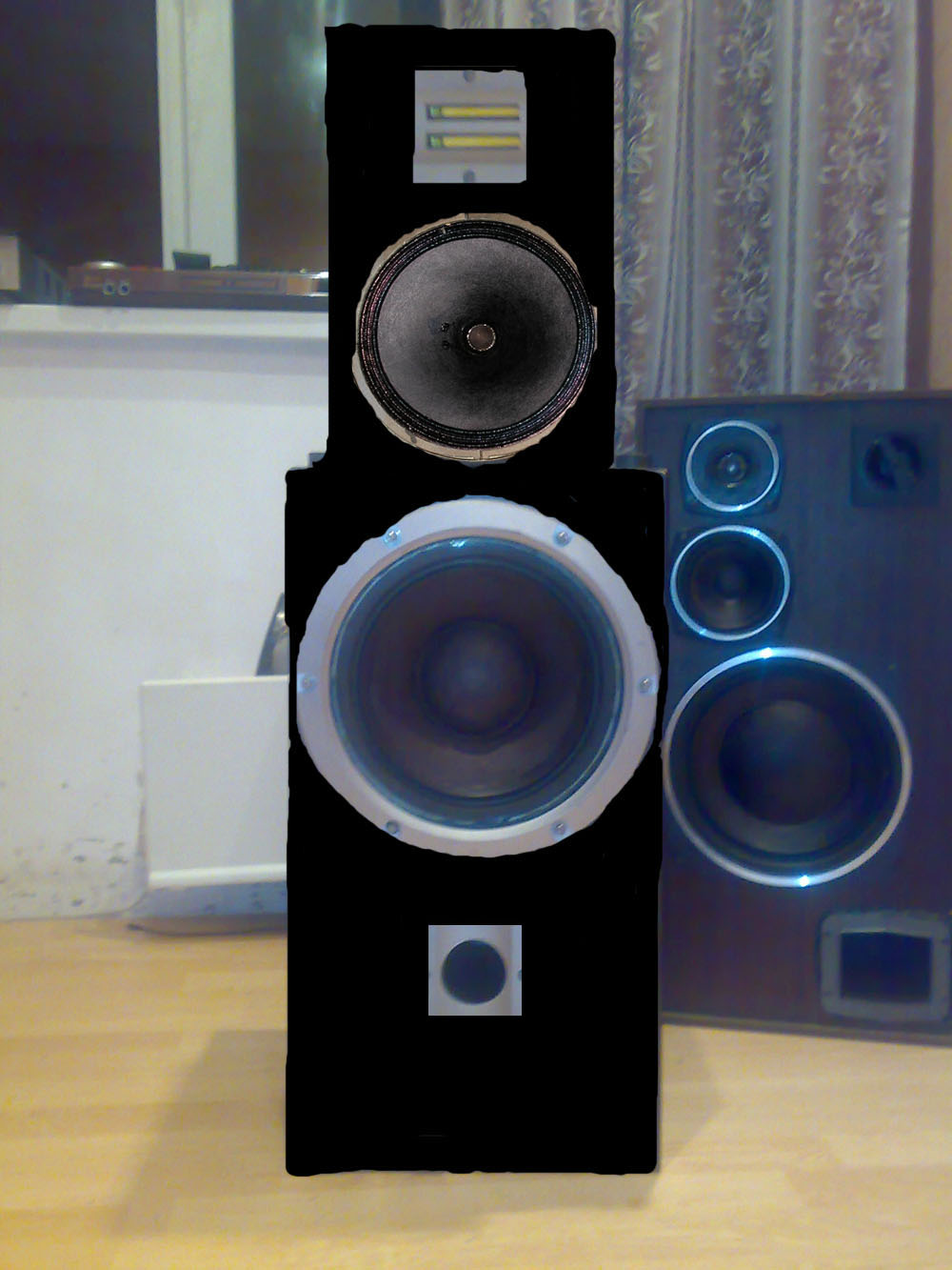

    я вот тут накидал так примерно что хотелось бы видеть.. корявенько канешно но это так для вскидки.. как вам??

    Влад . смотрится неплохо . главное в пропорции попасть.
    С уважением Максим.

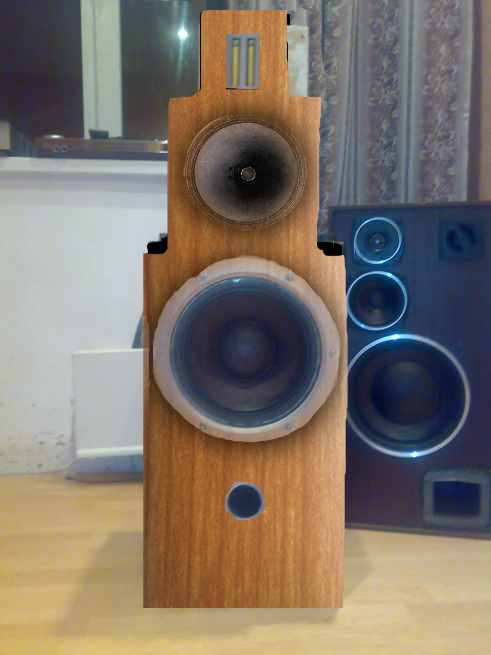

    спасибо о пропорциях согласен верхняя надстройка** чуток не втему.. нада будет переделать.. для более правильного вида)
    вот чуток потправил внешний вид..

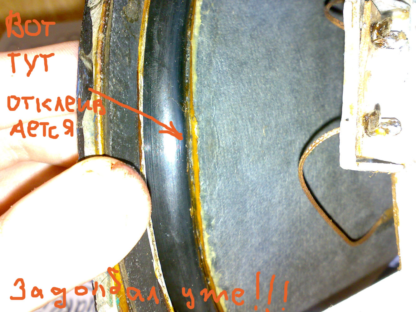

    кст поварищи , а никто не подскажет чего с басовиком сделать?? отклеивается и всё.. пару месяцов и все по новой...( это ж не дело... что самое интерестное отклеивается в одном и том же месте.. вроде и обезжыривал и клея не жалел и повторно промазывал а ефекта 0..

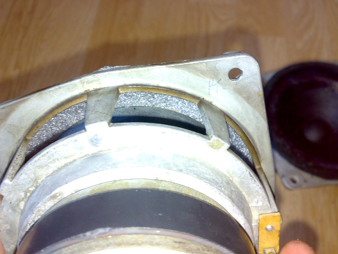

    вот склеил дины.. скажим так для первого раз оч даже ничего (ну по крайней мери мне так кажится))
    фото прилагается))
