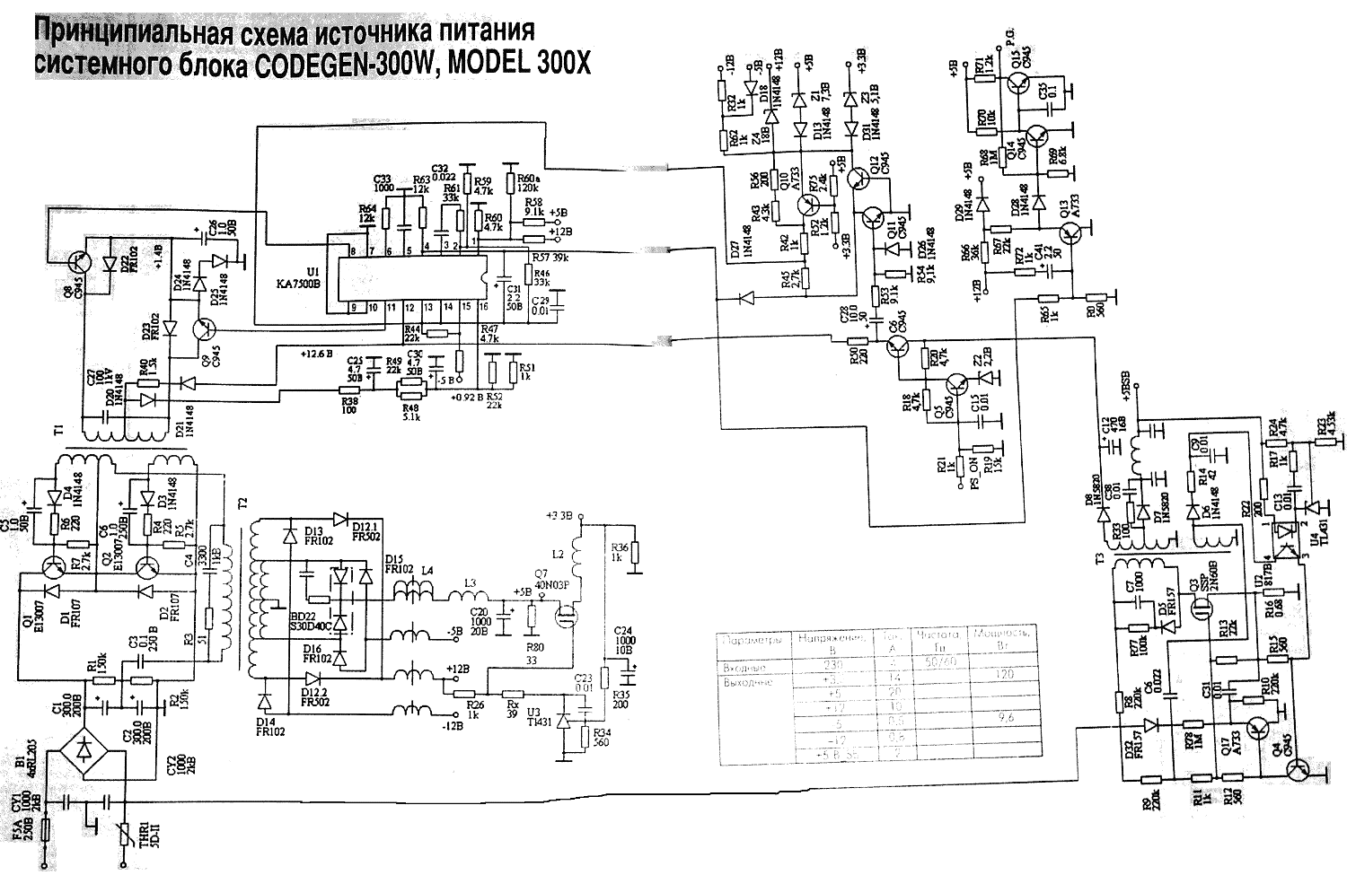

    Внимание! Надо получить 17В из ИБП от PC
    Буду посуществу.
    1. Есть идея просто соединить вторичные обмотки на 12 и 5 В последовательно и подправить обратную связь на схему управления возможно ли это?
    2. Если нет то подскажите как переделать или ссылку, а то пол часа и так и через поиск по темам лазил ничего толкового не нашел.
    Для информации:
    БП - CODEGEN 300X, по видимому подделка, но могу ошибаться,
    контроллер ШИМ - KA7500B
    Буду очень признателен за помощь!

    Последовательно ты их не соединишь, так как они уже соединены - 12-вольтовая является продолжением 5-вольтовой. По крайней мере мне других вариантов не попадалось.

    Вот схема исходного БП, вроде похожа)
    Так это понятно, я говорю о том что бы выпаять трансформатор, соединить их и впаять обратно после внесения изменений в печатную плату(заизолировать), что бы не коротили.
    Выложил схему которую надыбал в инете, помоему похожа, номиналы немного отличаются

    По умолчанию Re: Надо получить 17В из ИБП от PC
    Выпаиваешь транс-аккуратно распаиваешь обмотки-там +5в намотанна обчно в 2 или 3 провода. И схему стабилизации выходных напряжений заводишь на его выход. Контроль напряжений обычно первая нога 494(7500) если не ошибаюсь по памяти.
    Ничего разматывать не нужно. Выкидаеь всё что связано с 5В и 3.3В, и со всеми отрицательными напряжениями. От 12В обмоток подключаешь не полумост на шотках, а обычный мост. Хотя если для однополярного питания,можно и полумост. Стабилизацию заводишь от + получившегося питания.
    16-17В можно получить всегда. А если блок хороший брендовый,и ставишь мост из шоток то иногда получается и +-22 получить не перематывая.
    Как я понял все дело в стабилизации? Т.е. перепаять делитель идущий на 1 ногу КА7500 и выкинуть тот сумматор что с +5 и +12? Схему кидал чуть выше... Боюсь просто спалить, другого нету блока)

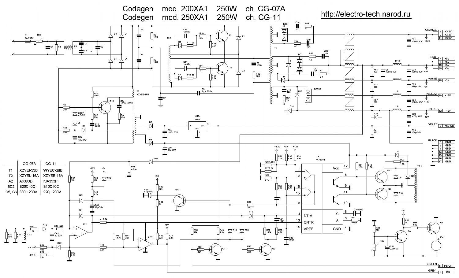

    1234, Знаешь,кодеген и я нормальным блоком назвать не могу. Мне схемотехника блоков JNC куда больше нравится. Их хоть доработать можно,а кодеген... Короче по глупому на полевике сделан 3.3В канал,это их болезнь.
    Правильно. Но проблема в том,что кодеген это как бы и не блок а недразумение. Поэтому неизвестно как он себя поведёт при повышении выходного напряжения. 14В выдаст,може и 15 выдаст, а больше это вопрос открытый.
    Схемка покрасивее, но не мой это блок) у меня 300X, а тут 200XA... Есть отличия, я сравнил со схемкой которую я выложил, помоему такой эмм, без пары дроселей
    Хм так там же вроде двойной мост, может мне просто на канале -5 поменять диоды на более мощные и вместо земли -5В подать? Я для питания усилка хочу использовать, там однопалярное от 0 до 18В.
    Точно, молодец. А я и не додумался.
    Вот ещё
    Вот эта схема соответствует больше, сколько не сталкивался, выходные обмотки так были сделаны (12 В домотана к 5). Если подцепить -5 пострадает стабильность напряжения (кроме этого общий усилителя не будет на корпусе БП). Самое разумное заменить диоды D13 D14 FR102 на FR502 (или мостик собрать более мощный). Средний вывод трансы выпаять от общего и туда впаять -12В с моста. ОС завести с +12 В (лучше через подстроечник) с +5 отключить (1 нога микры). Все, что касается +5 В +3,3В выпаять. Кондеры на выходе канала +12 В если стоят на 16В заменить на 25 или 35В. Схему контроля напряжения переделать или отключить. Делал так. Выходное можно будет выставить от +12 до + 28В.
