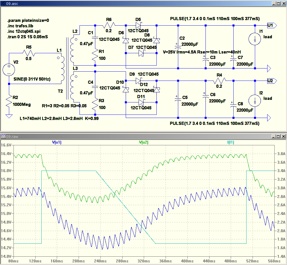

R-C фильтры питания для УМЧЗ, хорошо ставить или плохо?
С одной стороны, уменьшаются ёмкости, пульсации, а главное, спектр пульсаций.
С другой стороны теряем напряжение, выделяем тепло, а также возможны просадки питания.
А самое интересное, как это скажется на звуке???
