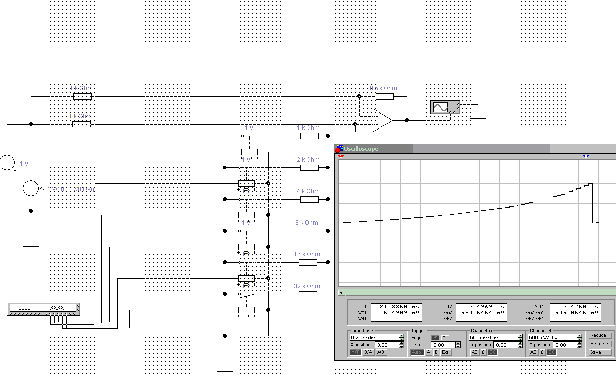

    По умолчанию Альтернатива Никитинскому регулятору
    Придумал такую штуку. После регулятора всё равно опер ставить (например перед LMкой, особенно если она в инверте), а тут уже опер прикручен. При 6 контактах и этих номиналах максимальное ослабление почти 46Дб и 64 уровня регулировки. Контактов меньше. Если использовать в качестве ключей полевые ключи то они своей ёмкостью ещё и фильтр создадут от высоких частот. Я примерял КР293КП1А (откр R=5ом закр С=120пф вроде так). Так как ключи прикручены к земле они будут иметь очень малую нелинейность и потери контакта как на реле от раза к разу у них не будет. На осце зависимость регулировки. Поругайте

    OlegCH - Поругал называется, объясни хоть чем нехорошо. А то я ведь сделаю, а потом буду думать почему плохо играет.
    Добавлено через 1 час 36 минут
    все смотрят, а никто так и не сказал почему это плохо, а я весь в раздумьях после ответа OlegCH
    ну если ключи на полевиках это зло пущай будут реле герконовые
    кстати логарифмичность регулировки можно уменьшить или увеличить изменением левых по схеме 1к резисторов
    Зло, зло.
    А на реле, я думаю, будет нормально работать, я сам над подобным задумывался.
    Тут главное схему управления всем этим делом придумать, чтобы она минимум помех давала.

    Так схема управления только в момент переключений будет помеху давать, можно медленную логику использовать типа к561 с реверсивными счётчиками.
    А на счёт полевых ключей я тут немного посимулировал.
    Если использовать просто полевики, то из-за привязки подложки и затвора к определённому постоянному напряжению относительно например земли искажения симулируются действительно большие, хотя в данной схеме полевики будут привязаны к земле и на открытых транзисторах напряжение будет доли милливольт, искажения симулируются -80 -100дб. А если использовать оптроны, то у них подложка и затвор как бы подвешены (они освещаются, а не напруга относительно земли подаётся) и искажений почти не выявляется в симуляторе. Чтобы это проверить я просто привешивал к подложке и затвору источник напряжения не привязанный ни к чему кроме как к транзистору (не знаю как ещё оптрон можно ссимулировать) Ключи оптронные то есть двухполярные со встречным включением полевиков, первое что на ум пришло это КР293КП1А 5ом, правда ёмкость великовата 120пф, но можно и поменьше ёмкость наверно найти.

    На оптронах будет не Никитинский регулятор громкости,а карикатура Никитинского регулятора

    У каждой детали есть свои преимущества и недостатки. Шумы например у оптронных полевиков, нелинейности, так и у реле есть шумы контактов, а ещё у реле говорят контакт не постоянный от раза к разу бывает, механника как не как. Конечно есть супер реле золотые за супер деньги, так за такие супер деньги можно и супер ключи купить с минимальными шумами и искажениями и сопротивлением 0,1ом. У кого-то считается что лампы это зло, а у кого-то транзисторы. кто-то провода слышит,а кто-то на квантовом уровне доказывает что они не влияют.
    А попробовать всё таки можно, соберу например одну ступень аттенюатора на 6дб и померю на сколько звуковуха позволит, там и видно будет. А насчёт карикатуры это чересчур. Во первых это не Никитинский регулятор, а альтернатива ему, а во вторых никто не мешает собрать эту схему на реле.
    Кстати контактов у данной схемы в 2 раза меньше чем у Никитинской получается, смею предположить что и помех контактных будет хотябы в 2 раза меньше.

    Альтернатива никитинскому регулятору- L pad на тех же сигнальных реле, их там на много больше,но зато сигнал идёт только через один контакт.Который лучше-однозначного ответа нет.
    Поругайте
    Ругать не буду, но есть вопрос. Если используется активный элемент (операционный усилитель) и резисторы, переключаемые электронными ключами (не так важно, какими), то чем это, в принципе, отличается от регулятора на ЦАПе (схем много, звучит хорошо)?

    На цапе (AD7520 КР572ПА1) обычно линейная зависимость от кода и для получения логарифмической надо с кодами мудрить, пропускать некоторые, а здесь типа логарифмической. Изменением обоих левых по схеме 1К входных резисторов эту "логарифмичность" можно изменять - увеличиваем резисторы и изгиб графика регулировки увеличивается - уменьшаем и регулировка ближе к прямой зависимости приближается.
    Добавлено через 4 минуты
    Опер всё равно почти всегда после регулятора ставить приходится

    Что касается твоей схемы особенно с электронными ключами, то гораздо лучше и проще будет взять PGA2310/2311/4311
    Ну так возьми не это дерьмо 30-летней давности, а другой перемножающий ЦАП, с логарифмической зависимостью.
    Во 1-х - далеко не всегда.
    Во 2-х - необязательно опер, буфер можно по разному сделать.
    В 3-х - даже если буфер на опере, то это немножко "не то" что активный каскад на том-же опере, с переменной обратной связью.

    Alex подскажи какие подоступнее есть с логарифмической зависимостью ЦАПы. Может наши есть логарифмические?
    А в моей схеме разве коэффициент усиления опера меняется, обратная связь там 2 постоянных резюка вход 1к и 0,5к, а изменяется входная напруга на положительном входе
    Добавлено через 26 минут
    А вот в ЦАПах как раз обычно опер включен с переменным коэффициентом усиления
    А ключей в ЦАПах в 2 раза больше, по 2 ключа на ступень. Звук в ЦАПе проходит через ключи, т. е. ключ в ЦАПе на 100% влияет на сигнал, а в предложенной схеме самый старший ключ влияет на сигнал только на половину, т. к. он подключен через сопротивление и образует делитель на 6дб, а остальные ключи ещё меньше влияют на звук т. к. подключены через ещё большие сопротивления.

    НУ например AD7122
    "Ваши" - это какие?
    Нет, у тебя опер вычитание делает.
    В принципе - у тебя тоже самый Л-Пад, только не линейный а логарифсический и с последующим вычитанием из него сигнала.
    Почему? На реле нормально. Схема имеет право на жизнь, влияние конактов по идее должно быть меньше, чем в связке Никитин+буфер. Правда не каждый опер хорошо работает в широком диапазоне усилений. Попробовать можно.
    Да, проглядел что реле не в ООС стоят, а в делителе. Закон, конечно там будет не логарифмический, а обратногиперболический, но это не является существенным недостатком. Интересно, а как расчитывают номиналы в подобных схемах? Как заранее оценить величину отклонения от логарифма? Графически?

    Alex, а в обычном не инвертирующем включении опер разве не с вычитанием работает. На "+" вход подаётся полный входной сигнал (который регулируется какой-нибудь предыдущей схемой), а на "-" вход тоже приходит полный сигнал той же амплитуды только с выхода опера (ООС).
    Yurasvs, я не знаю как выглядит обратногиперболическая кривая, но график зависимости регулировки есть в начале ветки и он регулируется изменением обоих входных 1к резюков (хочешь прямее, хочешь более логарифмичнее)
