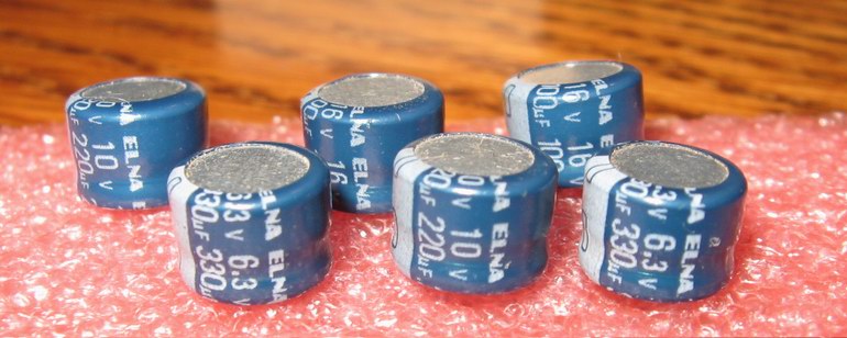

    Извините,тут Элну упомянули. Спрошу здесь. Вот это что за Элна,никто с такими не сталкивался? Не это ли те самые голубенькие Elna for audio?
    Можно ли их в ООС ставить?
    Спасибо.

    for audio-Elna Silmic(коричневые),Elna Cerafine(красные)

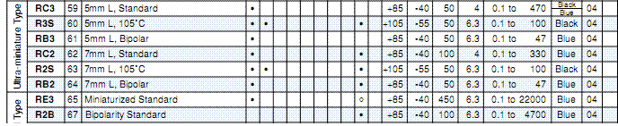

    Скорее всего, что-то из этих серий:
    Похоже субминиатюрные. Вывод - не стоит.
    эти не стоит.У этой серии параметры подходящи для кар-аудио и переносной аппаратуры.
    Спасибо.
    ставят в переносных аппаратах(плееры,приемники).
