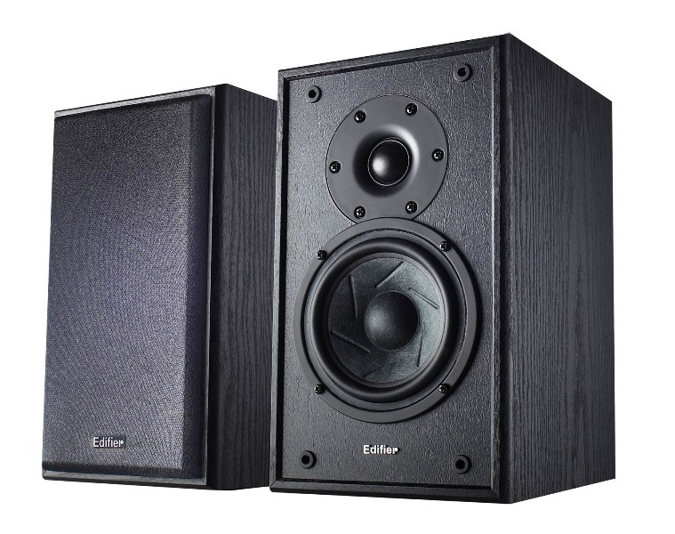

    топик стартер в любом случае стоит перед компромиссом полочников. или пошустрее и благороднее, но повыше, или поглыбше, порезиновей и мультимедия любая вставит. поэтому резон собирать небольшие по габаритам конструктивы невелик.
    уточню свою мысль. вот например 60 уёвая пара. автор - Фил Джонс, основатель и владелец ААД, т.е. как бы авторитет. http://www.edifier.com.ua/products.p...900TII%20ver.6
    мид - очень знакомых форм. твитер - как по мне мусор, я ленточники люблю, но сравнение с бюджетными Вифами и Морелями выдерживает достойно.
    вещь хорошо сбалансирована для акустической музыки. докопаться можно конечно, но если поставить рядом с другими полочниками, то вслепую ..... есть варианты.
