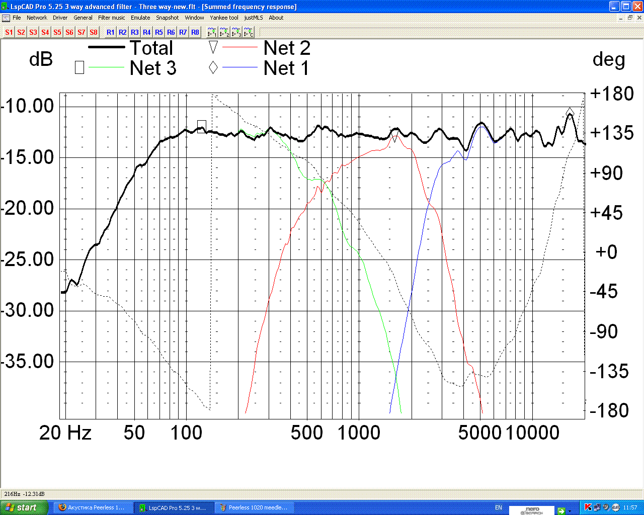

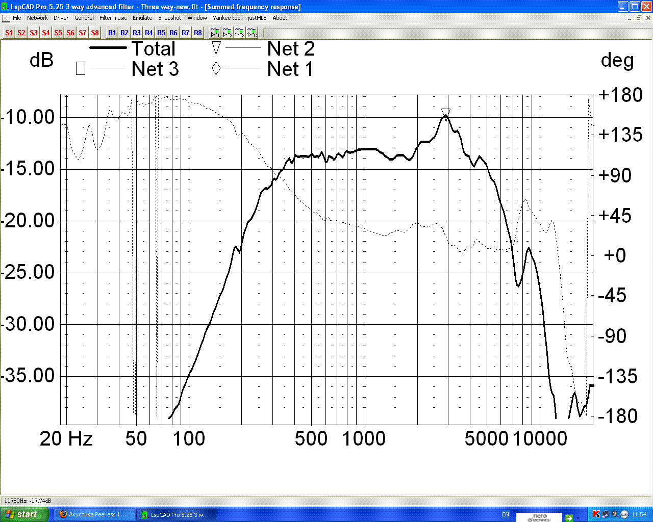

    У меня вот такая АЧХ померилась, правда у меня другой кузов - я сделал узкий и высокий с динами в один ряд. На низах - 2xSEAS H372.
    Ну и общую АЧХ до кучи.

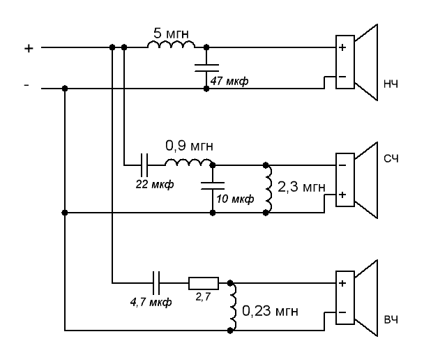

    По просьбе автора выкладываю даташит на средник:
    https://forum.vegalab.ru/attachment....1&d=1231178603
    И заодно схему оригинального фильтра пирлисов:
    https://forum.vegalab.ru/attachment....1&d=1231178695

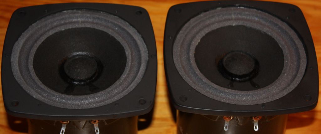

    Заменил подвесы. Ничего так получилось.

    Красиво! Поздравляю, почти как оригинал.
    Я свои успел "поймать" - пропитал подвес резиновым клеем, живут уже лет 8.
