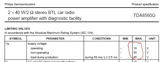

    Цитата Сообщение от SacreD Посмотреть сообщение
    Максимум 12 вольт должно быть во вторичке под нагрузкой - без нее напруга подпрыгнет до 13-14В
    Ну можно поменьше, но микрулина держит 18В ...

    По умолчанию Re: Блок питания для TDA8560Q
    deniskin, правильно, держит18В, никто в это и не сомневался Правда если взять 15В переменки плюс запас хотябы 10% на хх --16.5В да потом еще и выпримить.. тут и всеми 23вольтами пахнет, а в последствии и не только ими
