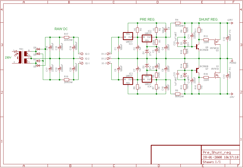

    Спорить с Walt Jung я бы не стал...
    Вот ещё пища для обсуждения :

    Главное достоинство параллельного стабилизатора - это постоянный потребляемый ток от питания, т.е. переменный (сигнальный) ток не протекает через БП.
    В точку.

    anatol0, единственное существенное преимущество паралельных стабов это то что они являются более прогнозируемыми (и лучшими) ФНЧ
