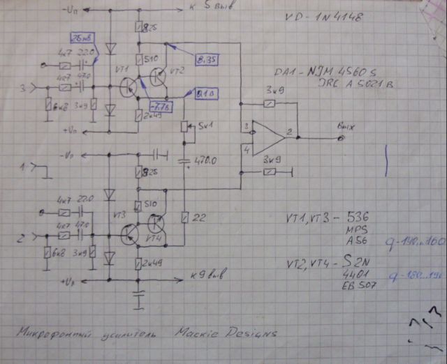

    Привожу схему проф.микрофонного усилителя из микшерного пульта Mackie.
    Извините за качество рисунка - пока только так.
    можно немного менять элементы-я на заказ одному дяде в студию делал два канала на транзисторах 3102 и 3107
    частотка вышла от 1,5гц до 150кгц - может даже и выше-дальше не хватило генератора

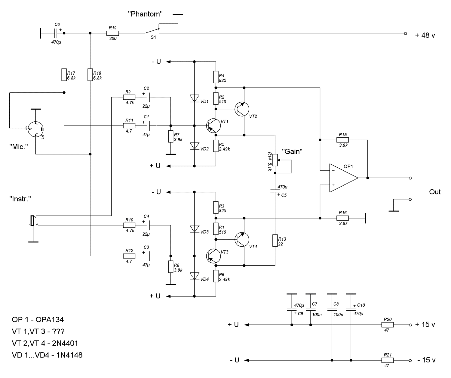

    добавил эту же схему в "электронном" виде и с фантомным питанием

    Последний раз редактировалось mAxSpace; 29.06.2008 в 18:31. Причина: донолнение
    Вопросы задавайте лучше на DJmAxS@yandex.ru
    Я подозреваю, что в оригинальной схеме стоят элементы, ограничивающие полосу для защиты от радиочастотных помех по входу.

    По умолчанию Re: Микрофонный усилитель Mackie (очень хороший)
    Таких элементов там замечено не было и схема в таком виде как она нарисована реально работает в студии около 5 лет без всяких нареканий.
    По сути - определяющая роль у микрухи в этом вопросе.
    Сами посторители - до десятка мГц будут работоспособны...
    Да дело не в том какой диаппазон и какие показатели - звучание этой схемы одобряют профессионалы всего мира - конечно о самой схеме они не думают, просто видят надпись на пульте Mackie и понимают что с микрофоном всё будет в порядке.
    А схему я выложил чтоб любой желающий мог собрать - но не забываите про элементы здесь во всём нужны качество и точность
    Из какого конкретно Mackie?
    Кто именно, где – ссылки плз!
    А почему ты решил, что эта схемка достойна повторения? К тому же, навязываешь это мнение другим…
    Тоже не совсем понятен сабж. Схема простейшая. И не только в макаках подобные стоят.
    И непонятно, нафига медленный и к тому же спаренный 4560. Если уж самому собирать, то ставить 5534.
    Интересно, если одобряют во всем мире, то зачем тогда делают преампы с трансформаторными входами и стоимостью из четырех знаков в баксах?
    По поводу схемы я имел в виду что схема ХОРОШАЯ,
    А из чего следует, что она (схема) "ХОРОШАЯ"? Тогда надо параметры опубликовать, раз не помнишь откуда срисовал…

    А зачем, говоря при этом "очень хороший", предлагать для повторения весьма посредственную схему (да ещё с ошибками), когда за ту же цену комплектующих, можно сделать и лучше (музыкальнее) и проще.
    - поскольку понимаю, что есть люди которые привыкли к нечто большему.
    Опять ерунда какая-то! Если можно сделать хорошо для всех, зачем разделять на тех, "кто привык" и на остальных. Ведь если бы не было плохих приборов, все бы привыкли к нормальным!
    Я конечно извиняюсь - может вы предложите что-то получше.Я буду очень признателен.
    Очень просто – берём любую из микросхем – INA103, INA163, INA217, SSM2019 (лучше всего 103) – вот тебе готовый предусилитель с симметричным входом, малыми искажениями и низким уровнем шума.

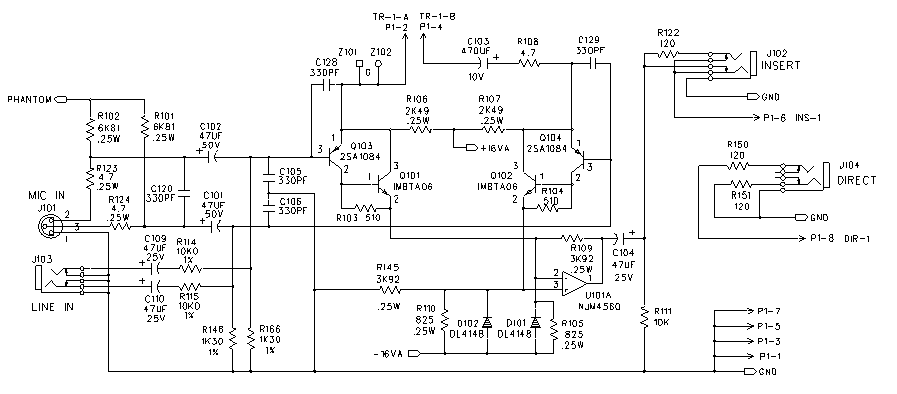

    вот еще схемка Mackie 1604vlzs
    Вопрос немного не в тему, конечно, но развязывающие электролиты по звуку, это же вроде не очень хорошо. Если нет, поправьте меня.
    Трансы лучше, но стоят... Огого! Так что в пультах начального уровня кондеры.
