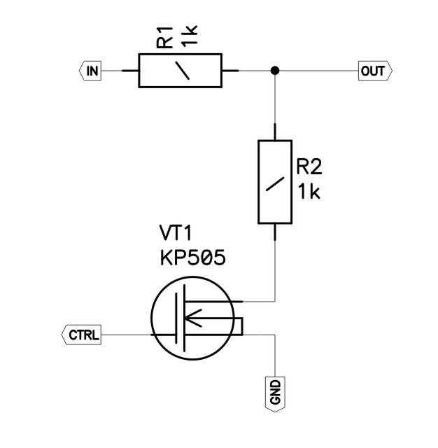

    По умолчанию Аттенюатор на полевом транзисторе
    Если сделать делитель выходного сигнала по приведенной схеме, искажения за счет нелинейности ПТ будут значительными? Схема еще с несколькими звеньями в параллель по идее должна заменить переменный резистор

    По умолчанию Re: Аттенюатор на полевом транзисторе
    А чем вам оптрон не нравится? Сейчас хорошие есть.
    Сразу затупил - ослабляться будет сигнал с суббасовом канале, в оптронах же, как правило, биполярные транзисторы стоят, которые как ключ для переменного напряжения еще хуже или я что-то упускаю?
    В идеале, конечно, лучше поставить реле, но слишком много реле для всей в совокупности схеме.
    А чем переменник не угодил? Да ещё и в суббасовом.
    желаемо электронное дискретное управление с минимальными затратами. далласовский цифровой потенциометр не покатил из-за больших искаений на малых уровнях PGA нет возможности быстро купить.
    Добавлено через 47 секунд
    так что, плохо звучать будет?

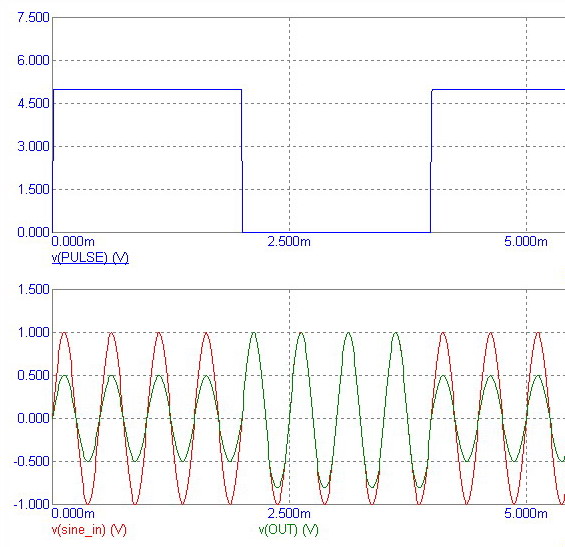

    Наверное, Ivan имел в виду опторезисторную сборку.
    Вот что получаться у вас будет:

    т.е. по отридцательной полуволне уже есть нелинейность вполне заметная. На слух это просто кошмар будет.
    Спасибо за ответ, честно говоря меня сбило с толку применение в советских звуковоспроизводящих трактах сборки ключей К574КП1. Вот и уцепился за идею, хотя если использовать их с управлением +/- 15 В, то такого ограничения не будет, не так ли?
    J-FET просится на это место...
