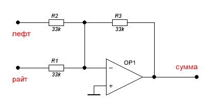

    По умолчанию как суммировать нч каналы?
    В трехполосном фильтре хочу суммировать л. и п. НЧ каналы для того , чтобы использовать один усилитель. Не появятся ли после сложения комбинационные сотавляющие и надо ли будет вводить дополнительный фильтр? Фильтр по схеме А. Чантурия (Радио 87/3) (по принципу вычитания)

    схема

    спасибо за схему. Но я все таки не пойму, при любом суммировании(смешивании) сигналов образуются комбинации частот(сумма, разность частот и т.д.). Поскольку на входы подается уже готовые отфильтрованные НЧ сигналы и дальнейшая обработка после суммирования каналов не предусматривается, что у меня будет усиливать усилитель? Нужно ли после сумматора еще дополнительный ФНЧ?
    нет
    Ой, не надо так много думать.
    Сумму двух каналов и не более.
    С чего вдруг? Комбинашки при перемножении образуются, при нелинейном преобразовании, а не при линейном суммировании.
    Но обычно сначала суммируют Л и П, а потом на ФНЧ подают.
