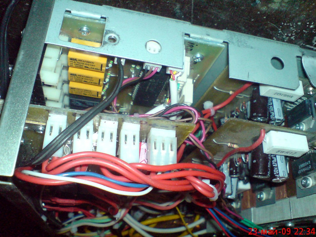

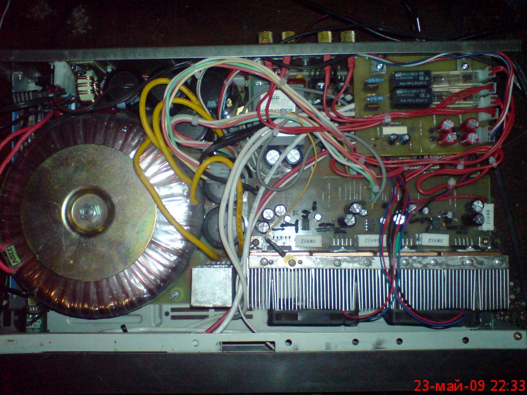

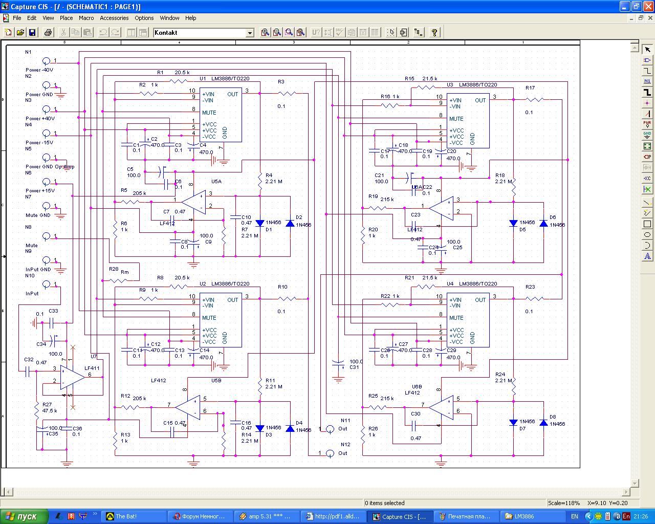

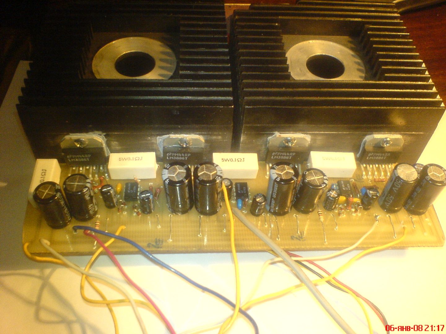

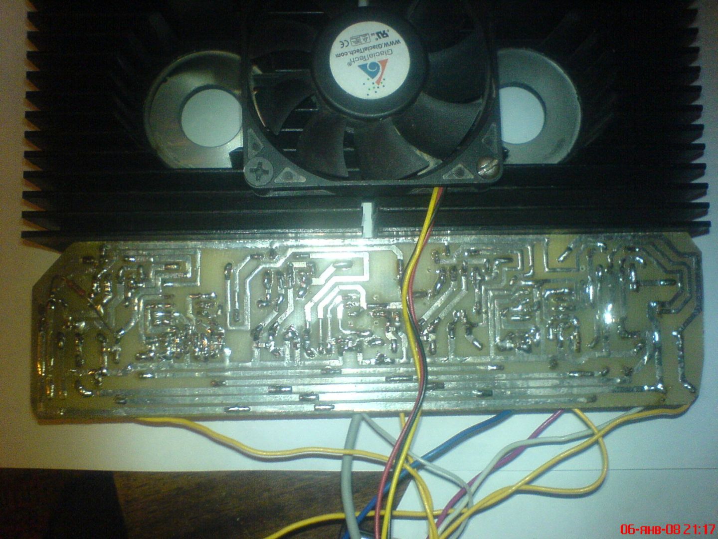

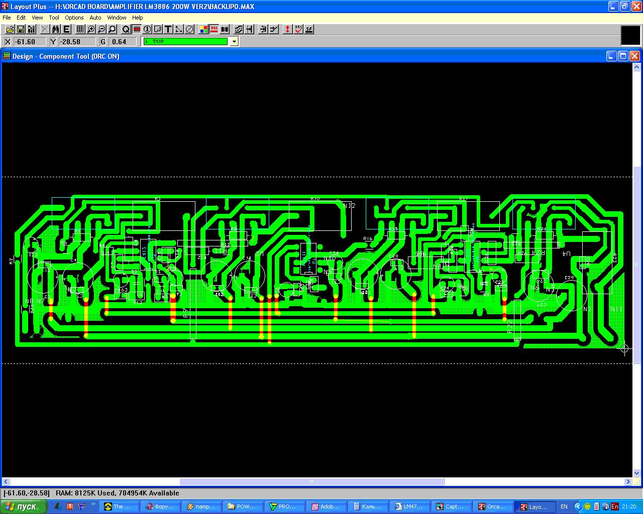

    -Добрый день всем любителям громкого звука, хочу представить вам свою схему "LM3886T x4 Параллельно-мостовая схема". Я ее до конца еще не испытал потому что мощности у моего БП видать не хватает, меряю напряжения на питании когда усилок начинает захлебываться 15вольт Этого видать мало. Сначала были проблемы с фоном, но получилось практически устранить подбирая место для подключения питания и особенно земли, землю пришлось подключить в нескольких местах.
    -Опытные аудиофилы глянте пожалуйста мою электрическую и печатную плату (особенно печатную плату). Я вроде читал что нужно соблюдать топологию звезда для усилков. Можете ктонебуть по подробней растолковать куда и чего и зачем и какие я допустил ошибки в печатной плате своей.
    -И еще один вопросик про Mute я подключил все микросхемы параллельно это вобще можно делать? ну и конденсатор 1000 mF поставил резистор 10 к если 22к стоит начинает немного гудеть.
    Радиаторы от теристоров по 1200 кв. см 2 штуки, получается 600 кв. см на одну микросхему + кулер вполне достаточно. Только я без слюды их посадил, а это голяк! до первого попадания земли на радиатор гг
    Вот и прошло больше чем пол года с того момента когда я создал первый образец рабочий. На данный момент приобрел Тр тор 850 Вт в номинале, емкость фильтрующик кондеров 130000,0 мкФ. Заменил радиаторы на 4шт от Атлона +3400 предварительно удалив фрезерным станком лишние части))). Плату переделал, сделав все по схеме звезда, удалось практически избавиться от фона. Осталось дело за управлением и защитой АС...
    -схема и печатная плата в OrCAD лежит чуть ниже)))
    НАЧИНАЯ С 5 ФОТКИ УЖЕ ГОТОВЫЙ ПРОЭКТ(прошол год с момента когда это все началось))))
    В принципе можно, хоть и не очень это хорошо, но резистор надо брать раза в 4 меньше. Думаю лучше поставить 5к.
    Питание +/-40 вольт в таком включении сильно много, если конечно нагрузка не 16ом. Для 4ом лучше ограничится 28 -30 вольтами и 32-34 для 8омной.

    Цитата Сообщение от m01971 Посмотреть сообщение
    а кто мне расскажет как с питания 30-0-30 можно получить 200вт?или это на уменьшеную нагрузку(2ома)??
    Прикидывайт по макс. теоретической мощности:
    обычный Р=U^2/8R
    мост P=U^2/2R
    U - это от плюса до минуса, т.е. для двуполярки 30-0-30 это 60в.
    Реальная мощность конечно меньше теоретической, но теоретическая поволяет увидеть границу.
    Для 30-0-30 и 4 ома в обычном раз получается 112Вт, в мосту - 450.
    а и еще вопросик как с Mute быть?
    Я же уже написал что можно . Возможно будет хуже с точки зрения искажений, но это будет скорее зависеть от монтажа, поэтому насколько сказать немогу. Резистор для одной микросхемы считается Rm = (|VEE| − 2.6V)/0.002, где Vee минус питания в вольтах. Для 4-х нужно брать резистор в 4 раза меньше. Полевик ставят как источник тока, так как желательно, с точки зрения искажений, чтобы ток через этот вывод был постоянным. Также можно поставить два сопротивления, стабилитрон и два конденсатора, что тоже сделает ток через Mute более стабильным.
    Истина где-то там...

    По умолчанию Re: LM3886T x4 Параллельно-мостовая схема 200W
    а как правильно землю разводить? там же еще операционики, что с этими землями делать или лепить эти земли на замлм ЛМ3886? или сначала все земли соеденить отдельно операционников, а потом уже одним отдельным проводником соединить с зеслей ЛМ3886. А и еще глянте как я развел?
    Завсегдатай Аватар для Nick
    28.03.2005
    NY, USA
    3,606
    Вообще самоё простое и часто правильное это соединять все земли в одной точке (мекка). Конечно тогда получится сильно много дорожек, поэтому можно некоторые слаботочные соединить друг с другом сразу. Можно и даже очень нужно соединить также друг с другом как можно раньше земляные выводы конденсаторов шунтирующих плюс и минус питания LM3886 а потом соединить это в общую точку тоже. Земляной вывод LM3886 является тоже слаботочным, его надо отдельным проводником в общую точку. Во общих чертах так...

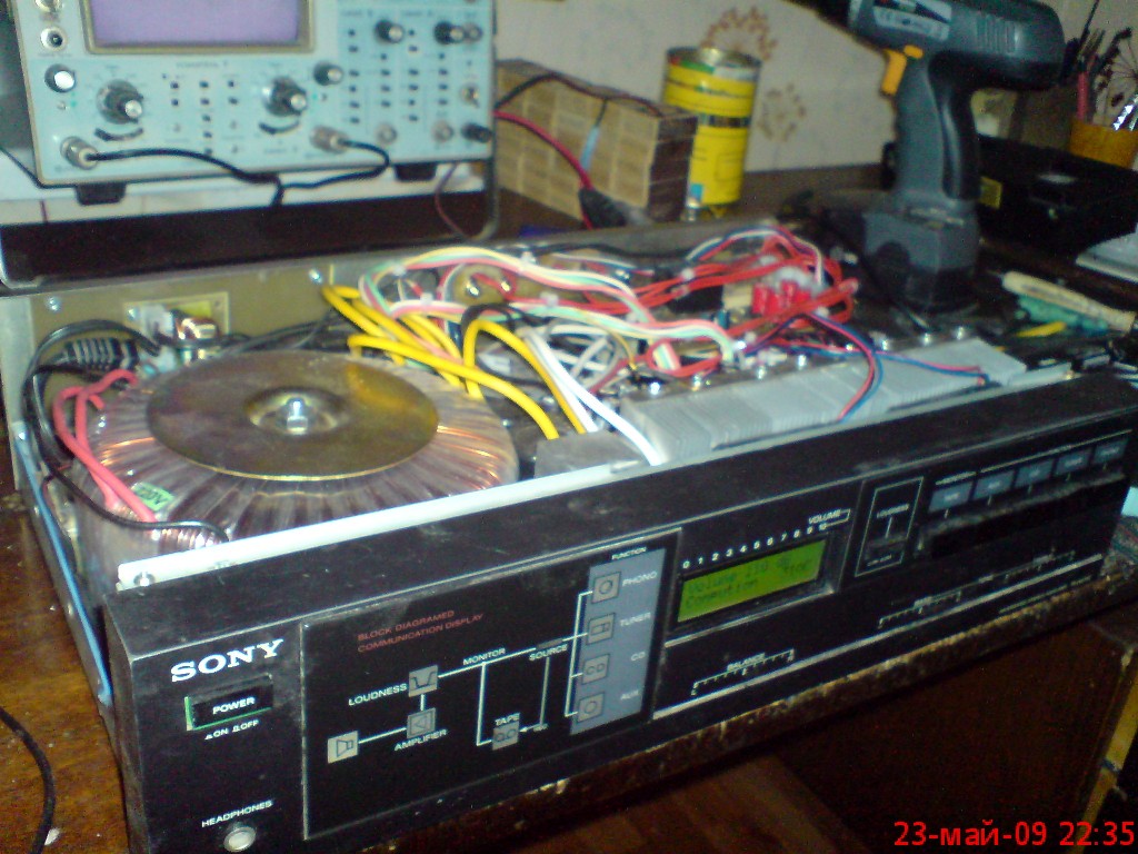

    Уже трансформатор намотал, жалко что сегодня уже позно, а так нетериться проверить. Только у меня акустика всего 2х35ватт Сони, вот думаю для нагрузки что лучше взять лампочки 12в/45Вт автомобильные 5 штук)))?
    Добавлено через 16 часов 22 минуты
    -Сегодня включал с утра звучит-говно, колонки на 35 ват и даже нечуствеется что их рвало. Не чуствуется запаса мощности. Трнасформатор намотал на торе по расчетом железо вроде на 180 ват, провлкой 1,2 мм это на 7-8 Ампер без нагрузки 2х29В. Но меряю когда на полную получается 21вольт(((( Наверно трансформатор не вытяшгивает.Прийдется ехать и брать на даче, там есть трансформатор на 2кВт точно хватит))).
    - И странно что радиаторы поразному греются, может какая-то ассиметря? как узнать?

    GoFrenDiy™, ну 7294 как хлопушка, трах бах и взорвалась ))) мне не очень нравиться, больше 3886.
    -Да плату мне можно было разработать лучше! вижу недостатки, в скором времени исправлю и выложу.Земельный провод неправильно развел ((( Сначала был фон небольшой, но потом удалось избавиться--очень просто подключил землю в нескольких местах к блоку питания)) методом тыка. И просто чудо перестало вобще гудеть, только если голову в динамик вставить то немного слышно "у-y-y", но это не считается потому что мои компютерные колонки гудят больше)))
    Анатоль, а что в OrCAD можно просимулировать как ведет себя схема после разводки печатных проводников? Или я чего-то не понял, просто схемы я моделировал, но к печатной плате привязки не делал не какой и не слышал про такое. Объясните пожалуйста!
