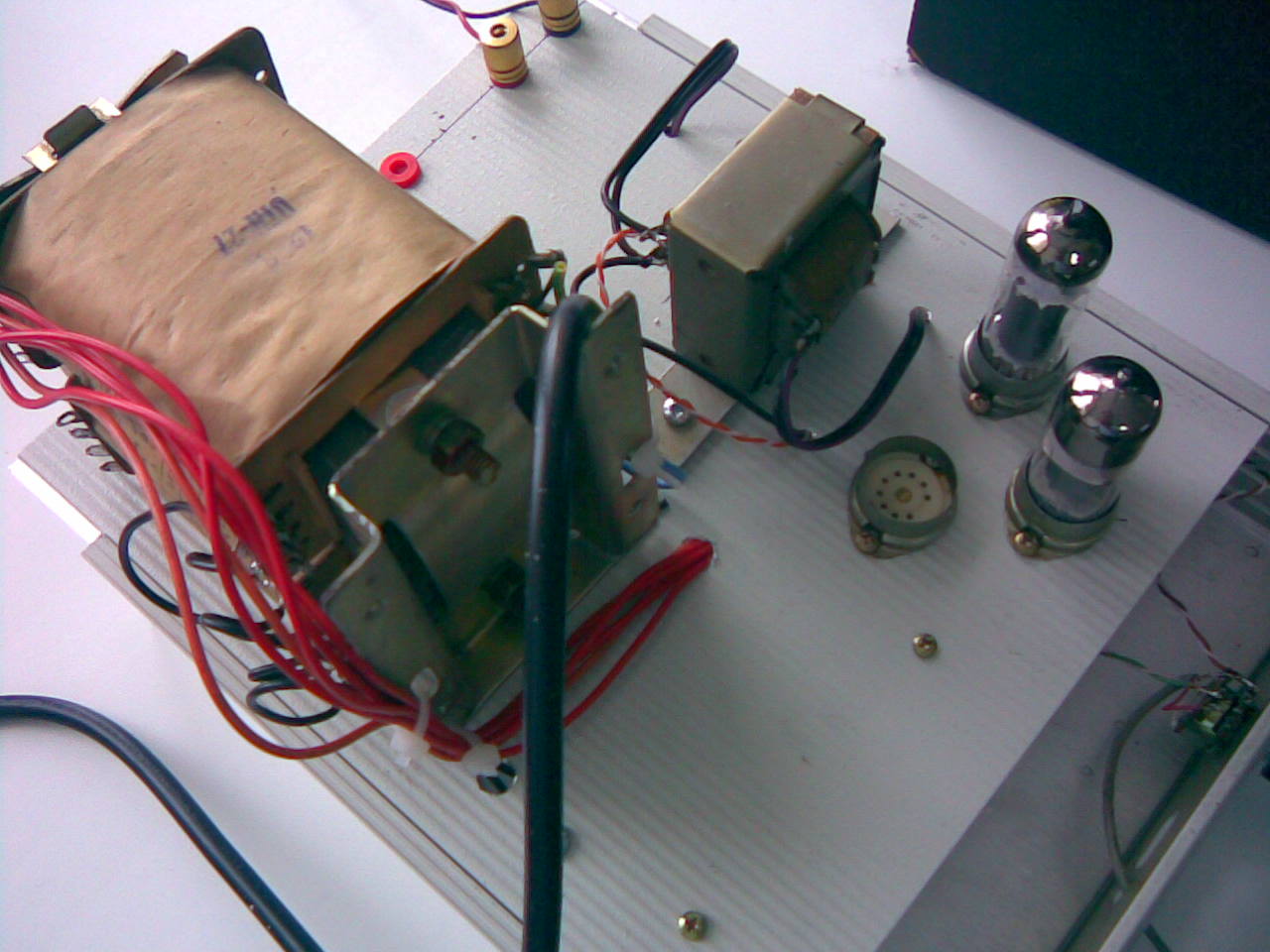

    По умолчанию Re: Woodie Торреса. Вопросы к автору.
    Собрал пока макет с трансами ТВЗ (представляю лицо Alex*a ). Звучит приятно. Есть фон (у меня нет дросселя в питании и обратная связь длинновата). Спасибо за схему Вот убью жабу и соберу "начисто" на хороших трансах.
