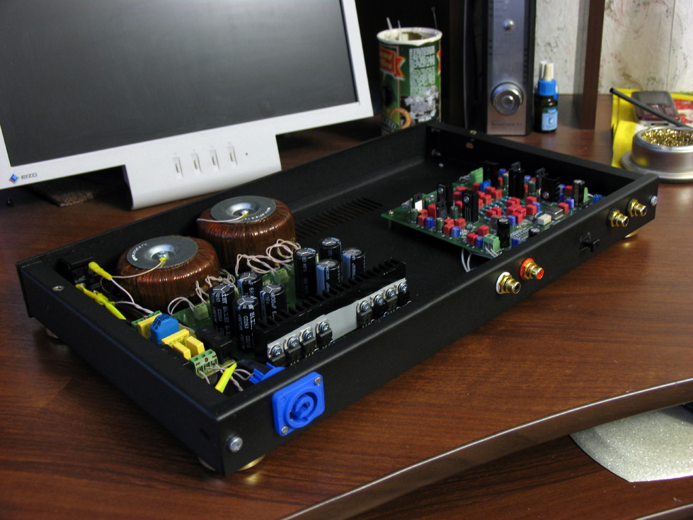

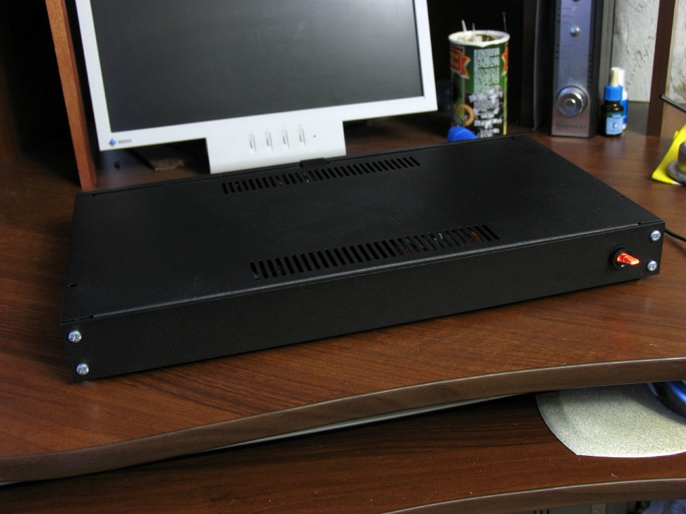

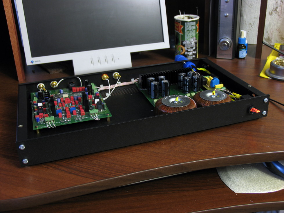

    Вслед за Алексеем Сиволобовым надел скафандр для защиты от тухлых помидоров и готов их ловить. Вообщем мое видение ЦАПы. Вот так получилось. Спасибо уважаемому Максиму ака Dark Abbat за разработку схемы и печатки, и помощь в вопросах настройки.

    Здорово, Игорь, поздравляю!
    Что мне нравится в твоих работах - они уже почти всегда законченным устройством. Просто платами ты редко хвалишься, а предъявляешь уже в законченном виде. А ведь платы - это часто только полдела.
    Ну и расскажи уж тогда, который ЦАП, на чем.
    Еще просьба, чтобы не дергать Максима и не рыться в ветке - расскажи, как организовано питание, от какого транса что питается и т.п.
    Конденсаторы ELZET как-то выбиваются из ряда...

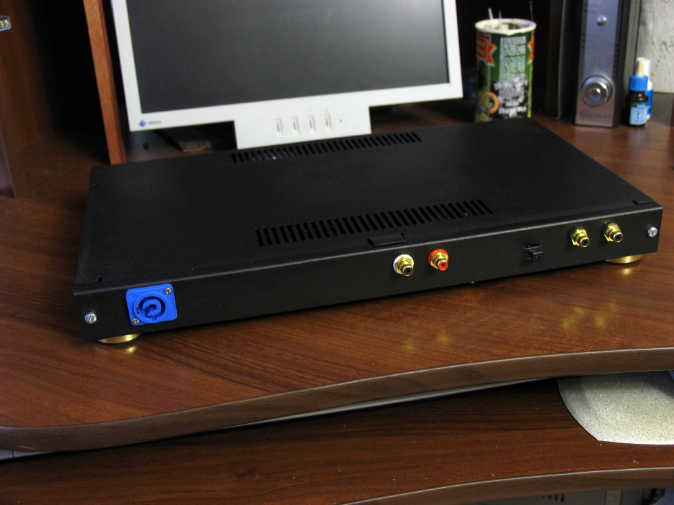

    А почему такой разъём на сетевом проводе? Вроде как это акустический стандарт, или нет?

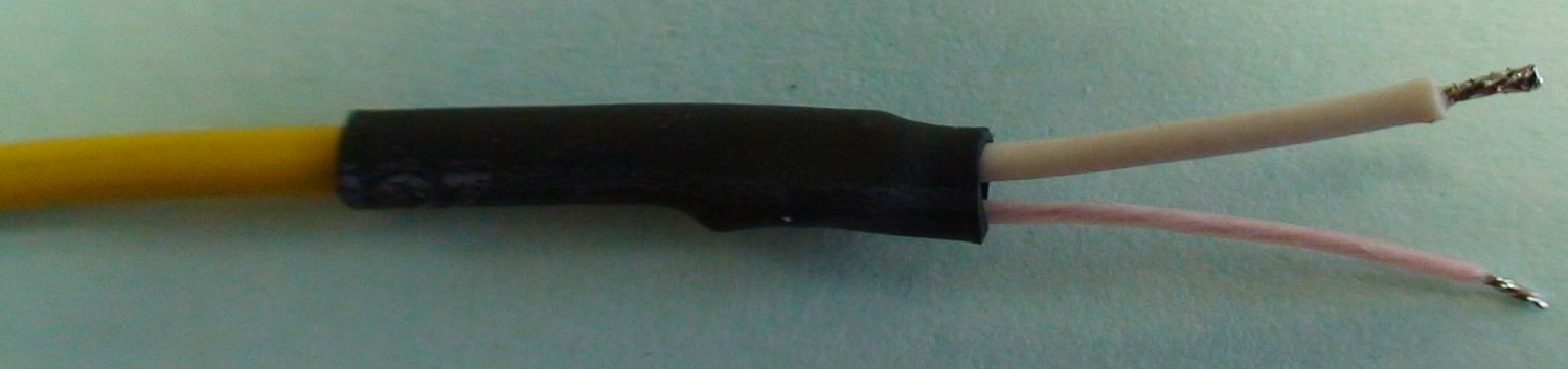

    А корпуса с 1-кабельной, что ты говорил?
    Проводочки экранированные я бы советовал заделовать так:

    ПРивет, спасибо за поздравление. Да с кондюками я того, промахнулся, заказал в Эльфе низкопрофильные, а они по высоте прошли, а по диаметру - нет. Завтра в Митино поеду, там палатка только по субботам работает, в ней приличные кондюки были, перекину. Питание от двух торов, мотал на заказ, 4х18 - питают два канала аналога, а 4х9 питают цифру и лампочку подсветки в выключателе. На каждый канал питания свой стаб и первичный и вторичный. Плата Максима на AD1853 лежала у меня в коробочке почти год, как собрал, так и положил, времени не было вааще. Сейчас догуливаю отпуск 15 дней, вот и расстарался.

    Нет это не акустический, хотя есть и такой, а силовой вариант.

    Андрей, корпус оттуда, с небольшими переделками, в основном заключающие в себе отпиливания лишних кусков и сверления нужных отверстий! А проводок то узнаешь? Тоненький и серебристый. Спасибо, проводок чудо!

    Ну что сказать молодец, поздравляю. Хорошо смотрится. Вот только кондеры силовые не в тему Силовые провода не тонковаты?
    Узнаю От скромности промолчал...

    Дим, да ладно тонковаты, там миллиметр меди, это же не Днепрогэс. Там ток то махонький. А про кондеры я уже говорил. Будет на что поменяю в первую очередь. Все упирается в высоту корпуса. Придумаем что нить.

    Игорь - а у меня есть критика
    Как правило - если смотреть с морды девайса - сетевой выключатель слева, на задней панели сетевой разъем слева, а аналоговые выходы справа, у тебя наоборот - если ставить в систему со стандартными компонентами - провода будут накрест.

    Евгений, для твоего помидора есть надежный щит, у меня компоненты то не стандартные, а самодельные. А в моих Рысях расположение именно такое как тут и провода не перекрещиваются. Так уж исторически сложилось, что у меня розетка питания находится справа от стойки, ч то бы не возникало перекрестия я начал делать силовую часть в устройствах справа а сигнальную слева. Это оказалось проще чем перенести розетку на левую сторону от стойки.

    Корпус в какой точке землил?
    Конды в первичных стабах абсолютно не нужны крутые. Лишь бы исправные были. Причем большой ESR даже полезен будет.

    Игорь, я, в принципе, не против ELZET, производство это вроде российское (или Россия-Китай?), но как-то был разговор, что внутри там не то, что заявлено. Я тоже 4 конденсатора имею, 4700*25В, 105 градусов, при этом они меньшего размера, чем Samsung. Если измерить емкость, так и пусть бы оставались, тем более, стабилизация двойная. У меня измерить нечем, только до 1000 мкФ, поэтому сомнения имеются.
    Извини, что цепляюсь Это всё от зависти
    У меня тоже лежат детали на AD1861, уже больше полугода, никак не соберусь заняться, не готов морально, наверно, надо на "кошках потренироваться", т.е. на самом простом, тоже на AD1853 по схеме И.Семынина и А.Каракулова - плата лежит уже больше года, у них уже другая ревизия была

    Смеяться будете, но ELZET по звуку лучше Jamicon*а При этом ELZET дороже (в чип и дипе). Сужу как о шунте в питании драйвера 6н9с. Проще говоря - звук Jamicon + шунты из пускового полипропилена "звучит" так же как и просто ELZET безо всего. Сам удивляюсь
    Один разбирал - намотка плотная, до упора. Пахнет едко. Значит гуд. Увы, нечем измерить потери... Так что окончательных выводов сделать не могу.
