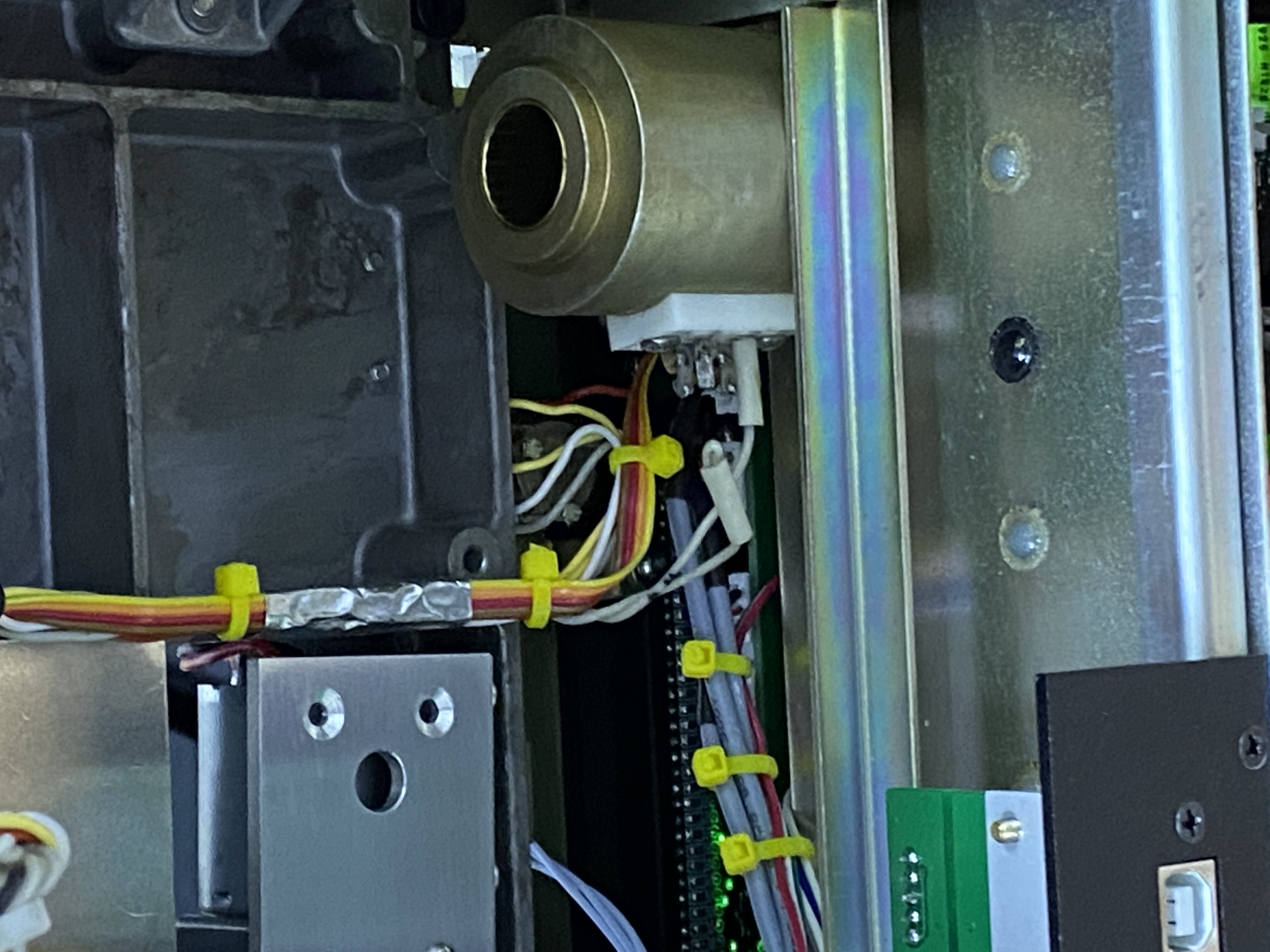

    По ходу вылезла ещё одна приятная неожиданность, исчез полностью фон!!! Нажмите на изображение для увеличения.
    Магнит отключён , работает только привод ролика!
    Лучше да, сделать отвод. Тем более, не сложно
    Андрей
  9. #19788
    Старый знакомый Аватар для tormozzz
    04.08.2013
    832
    А от сервопривода при его работе помех нет?

    Помех нет!

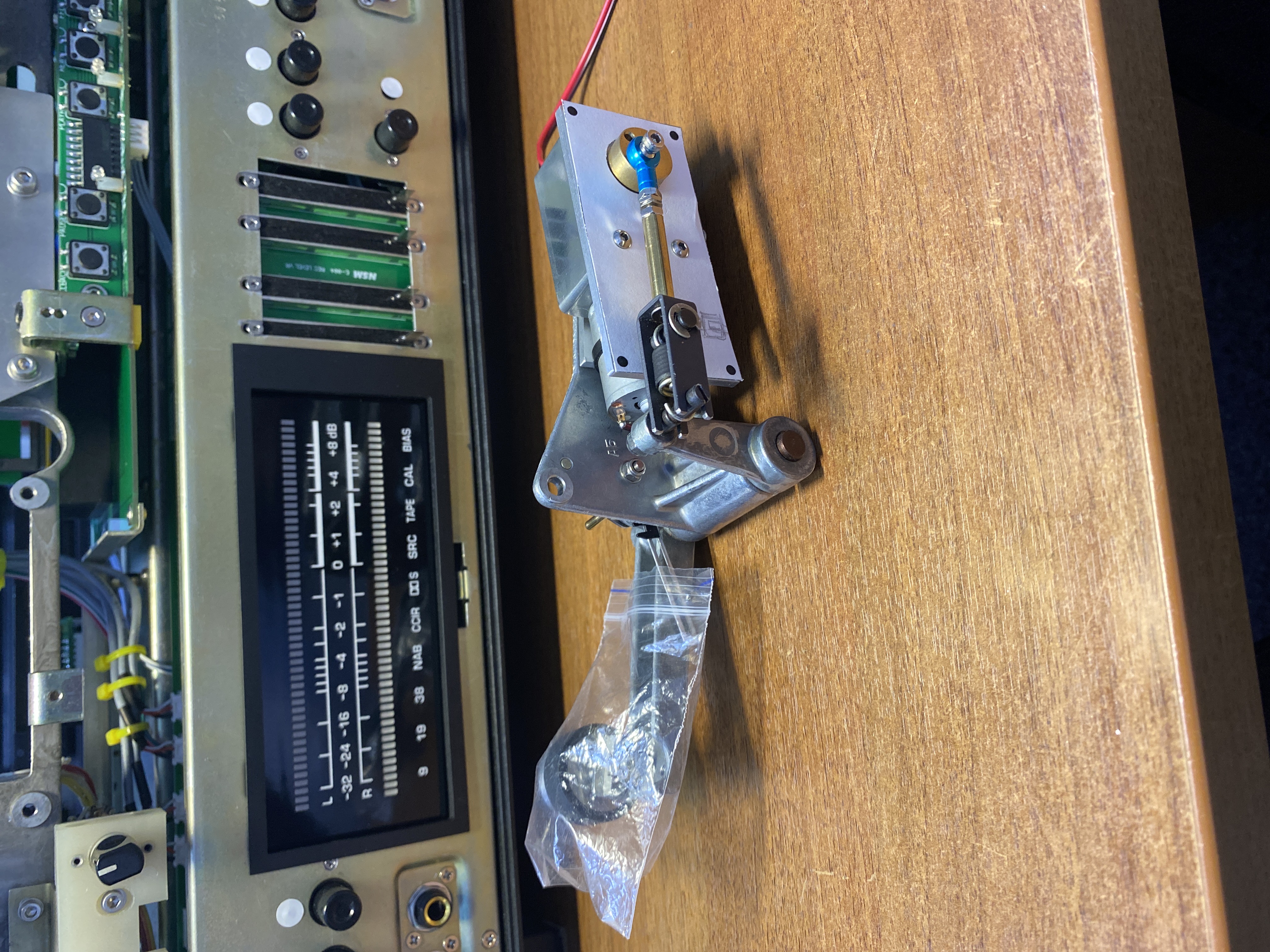

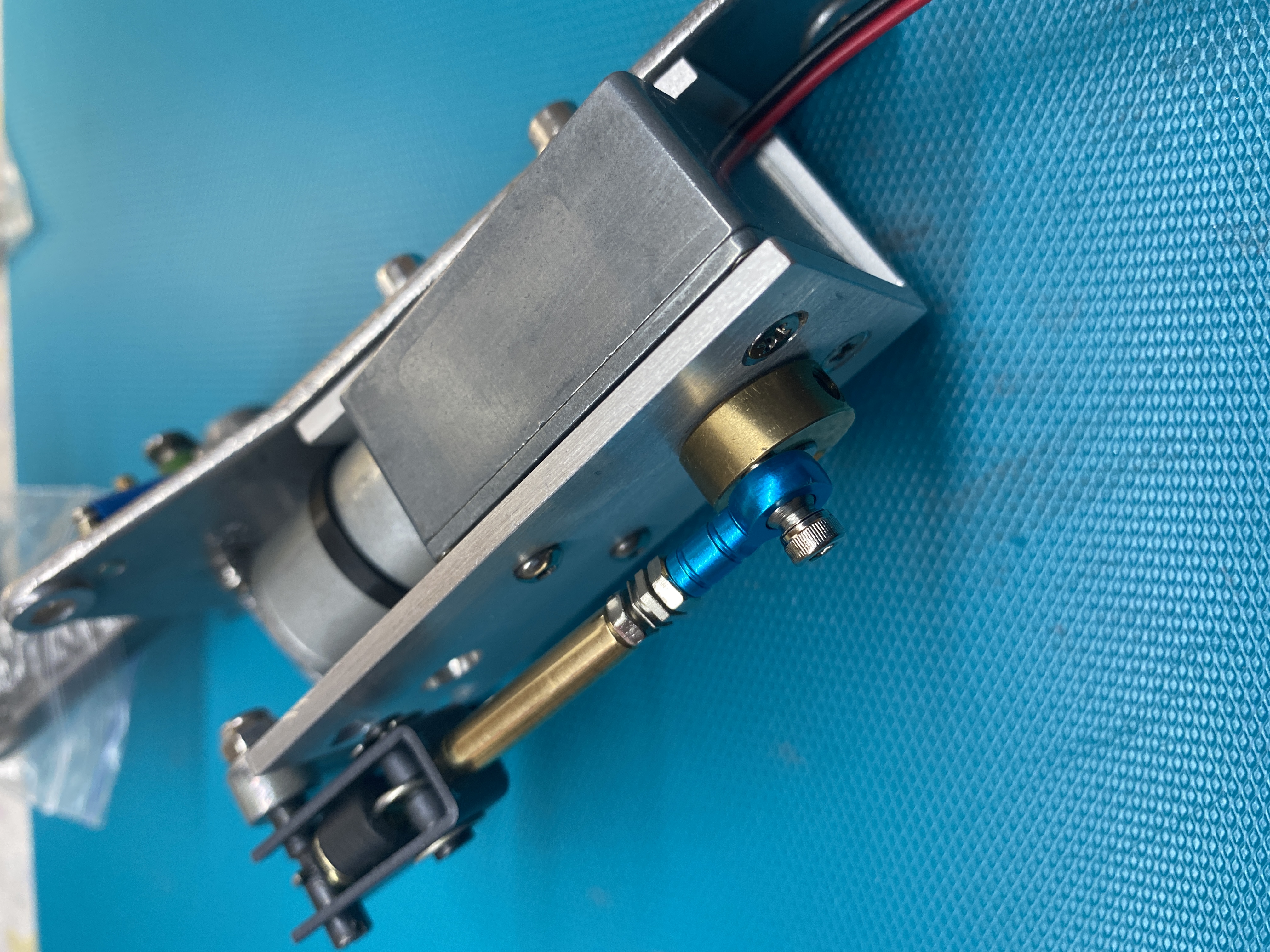

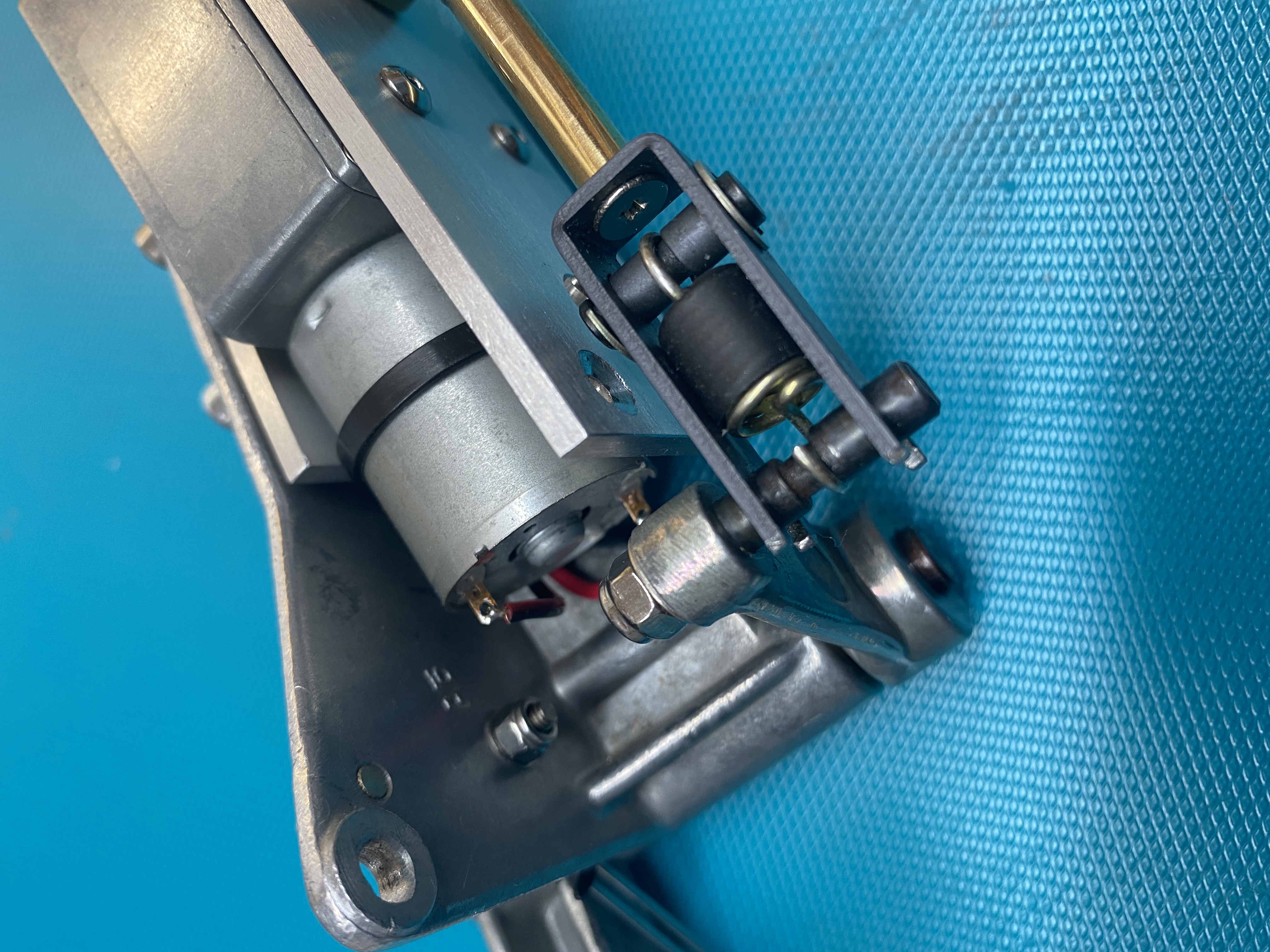

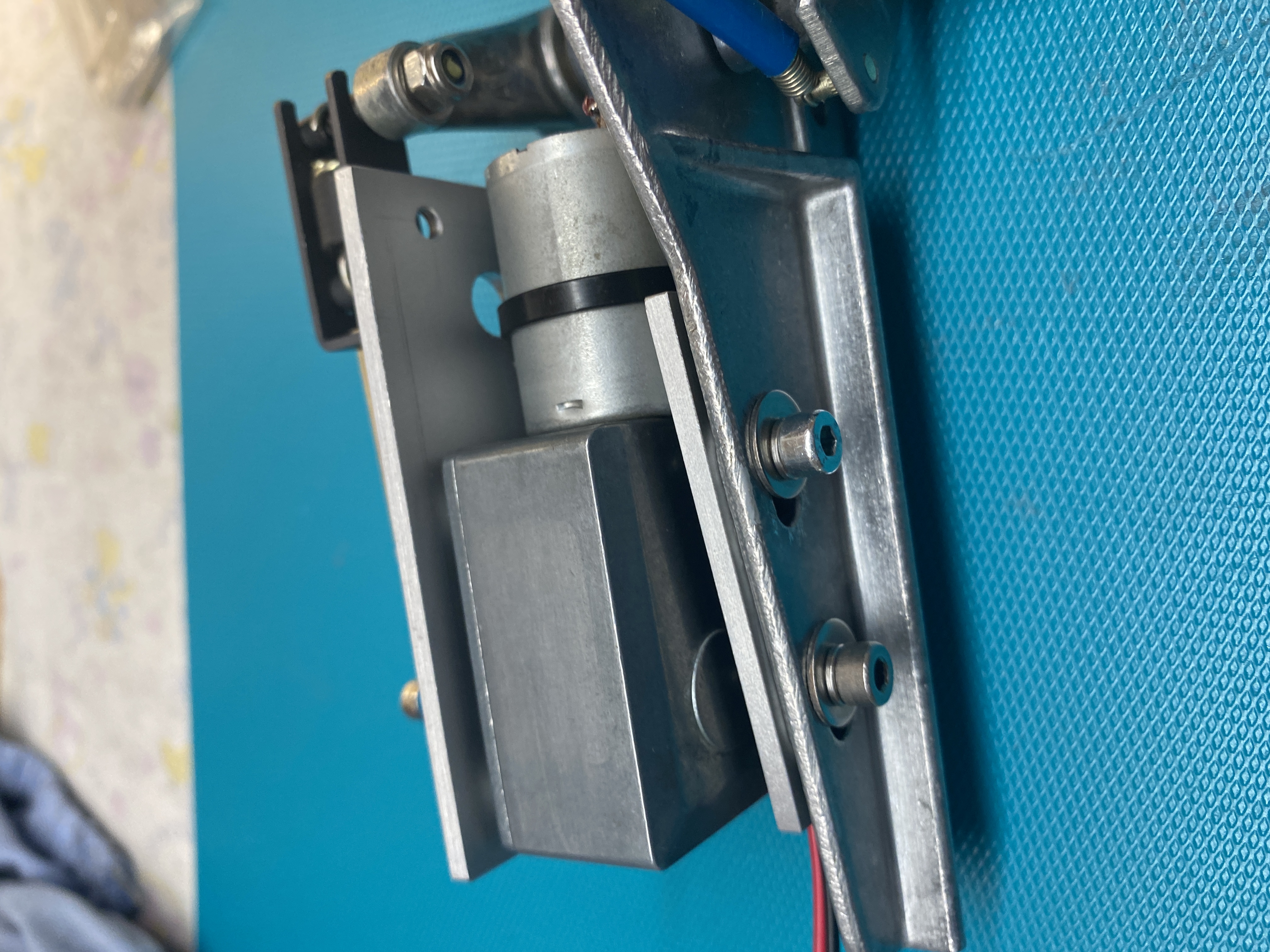

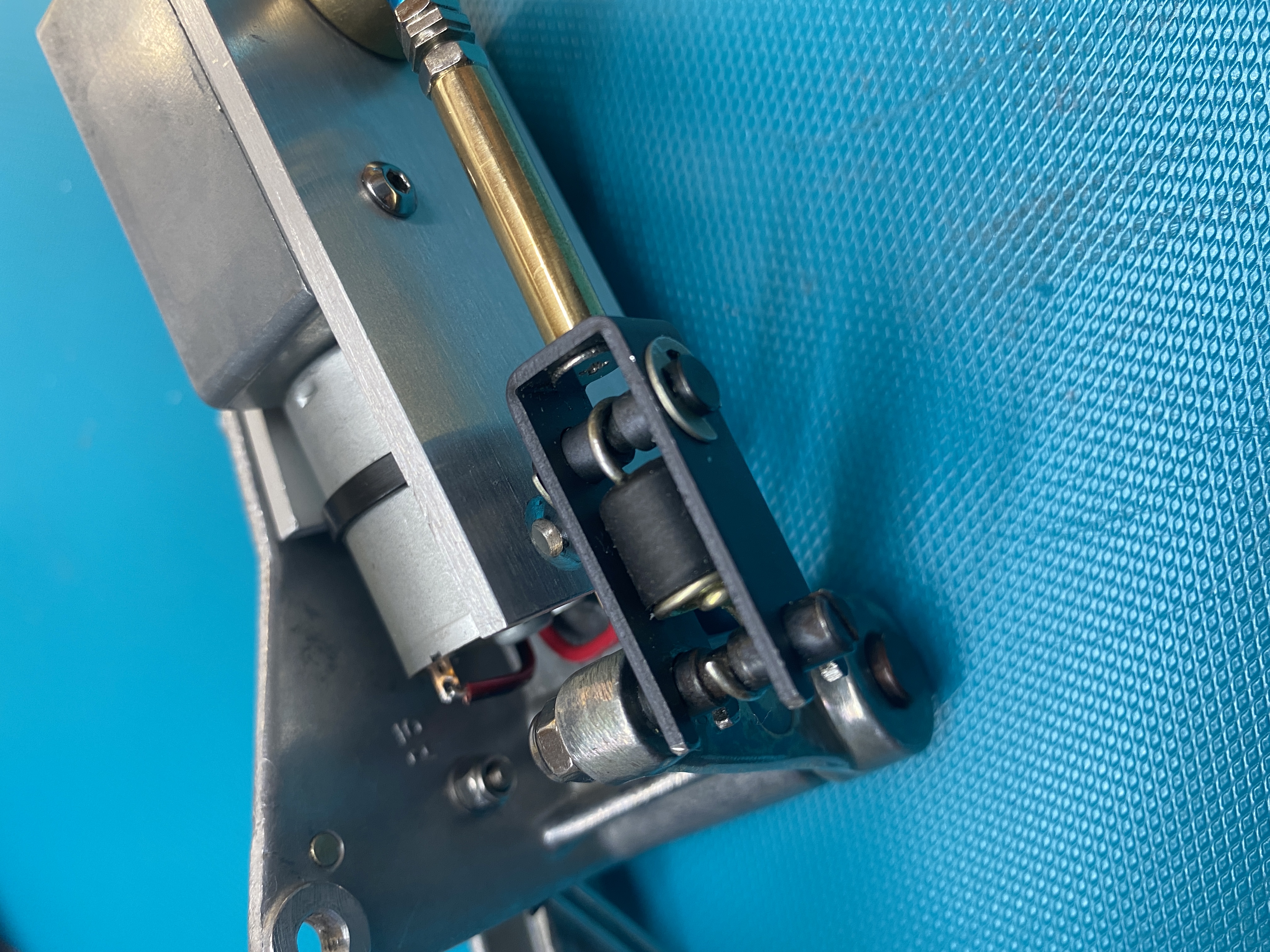

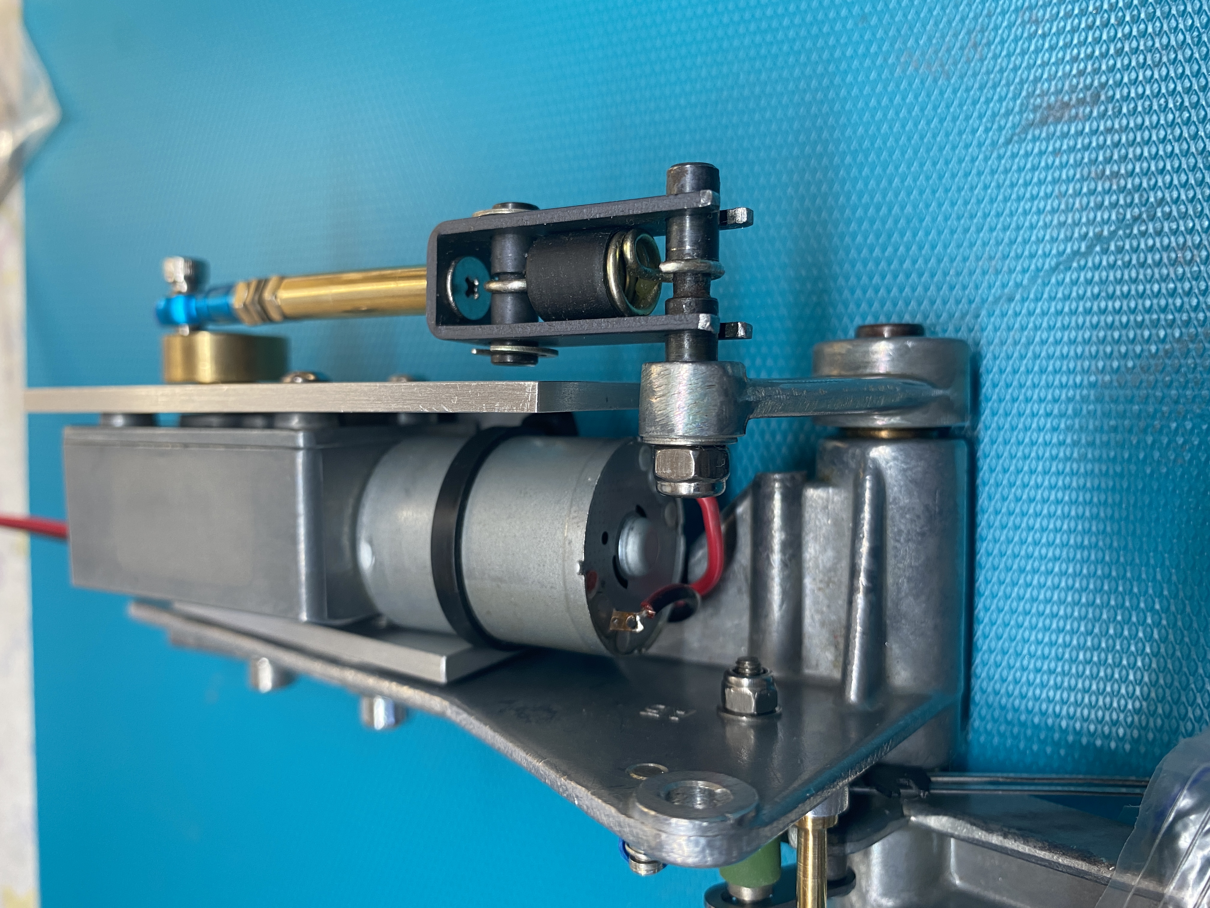

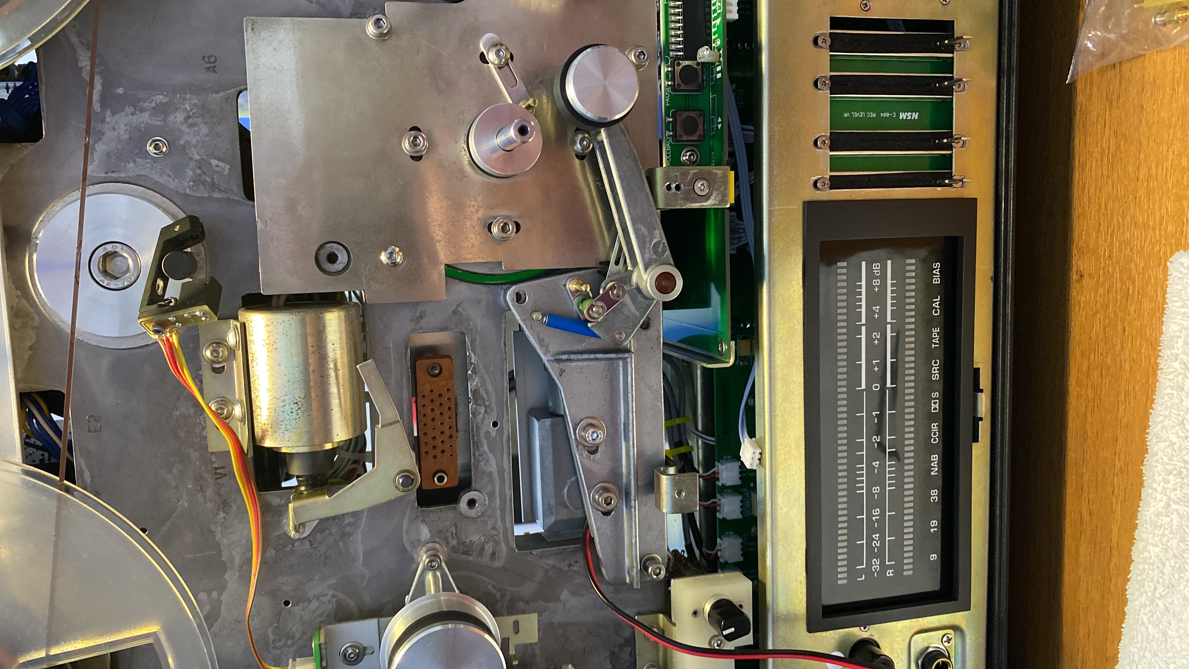

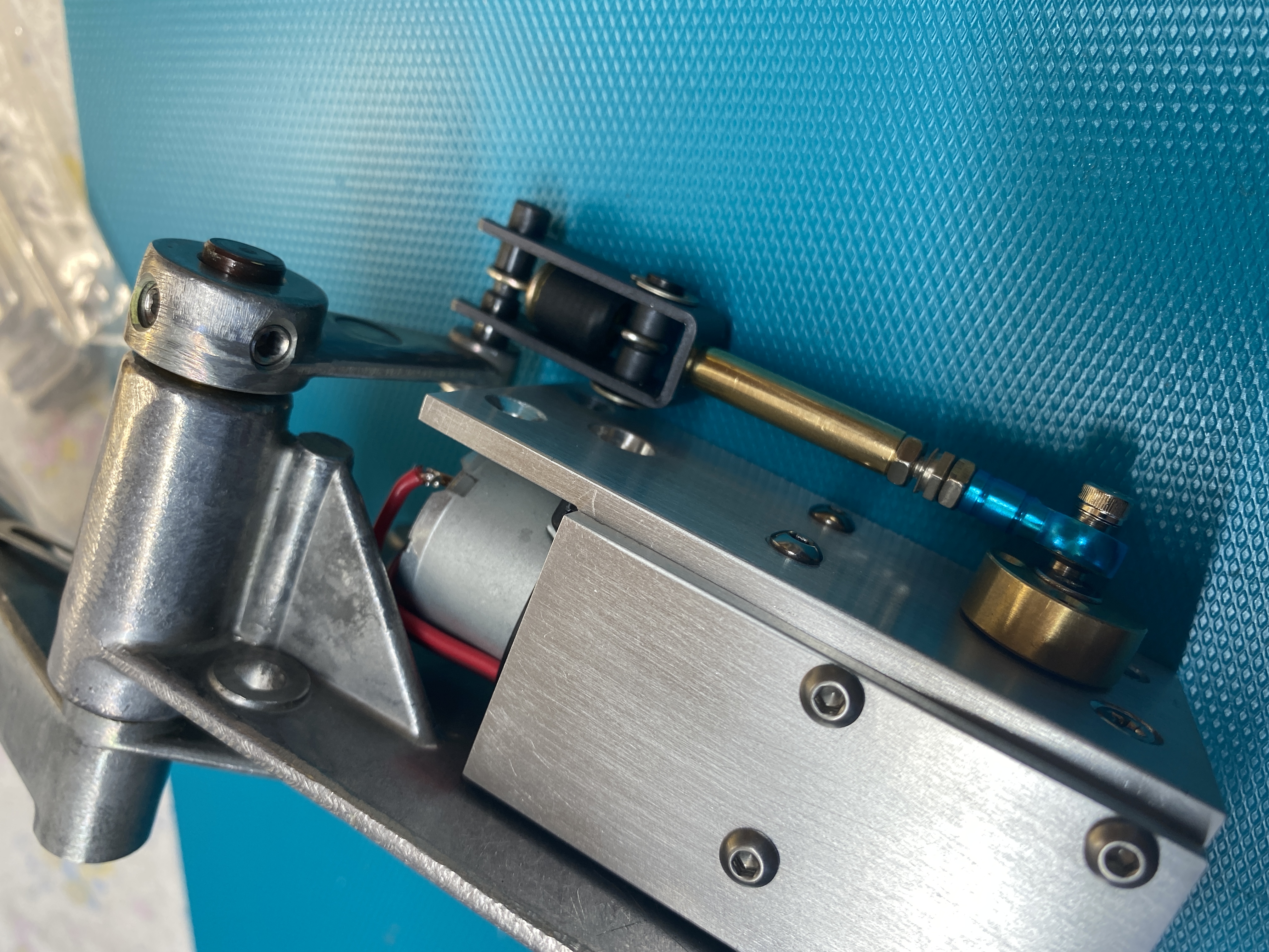

    Олимп 003
    Вариант электропривода прижимного ролика со штатной пружиной!

    https://youtube.com/shorts/7H9FOVzt1z4?feature=share

    Не слишком ме-е-е-едленно?
    Помех нет!
    Валера, посмотрел твою видюху...
    Медленно приживается ролик. Надо ускорить.

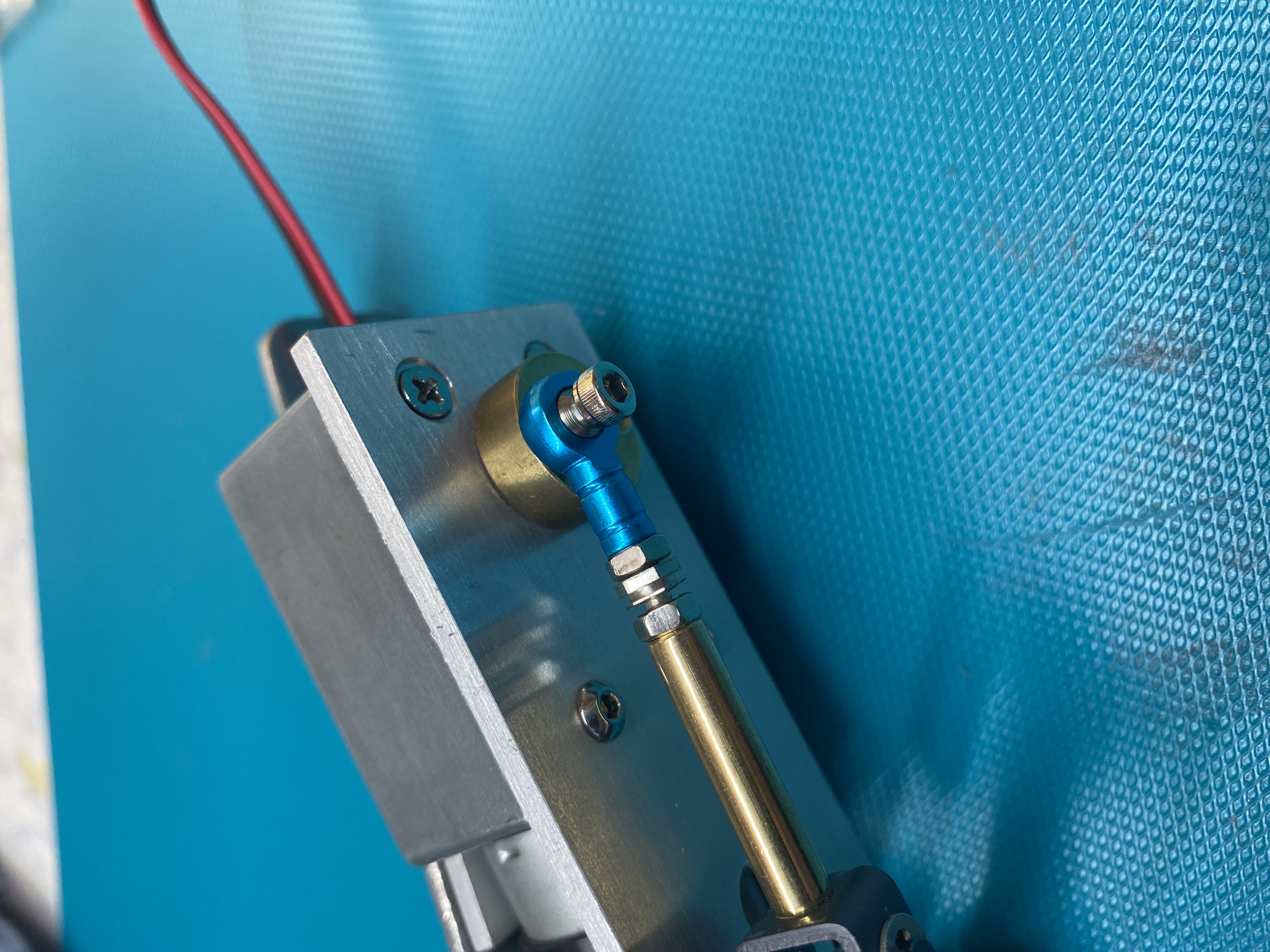

    Двигатель включён пока на 5в, рассчитан он на 24, мне так проще его контролировать!
    Пока нет схемы управления и датчиков положения!
  15. #19794
    13,180
    Вариант электропривода прижимного ролика!
    и не известно с каким усилием он прижимает ленту, есть ли проскальзывание ленты, каков коэффициент детонации при таком прижиме
  16. #19795
    Старый знакомый Аватар для ValeryDVD
    14.02.2020
    Набережные Челны
    880
    Усилие, такое же как и было 0,8-1,3 ! Пружина и скоба стоят штатные!

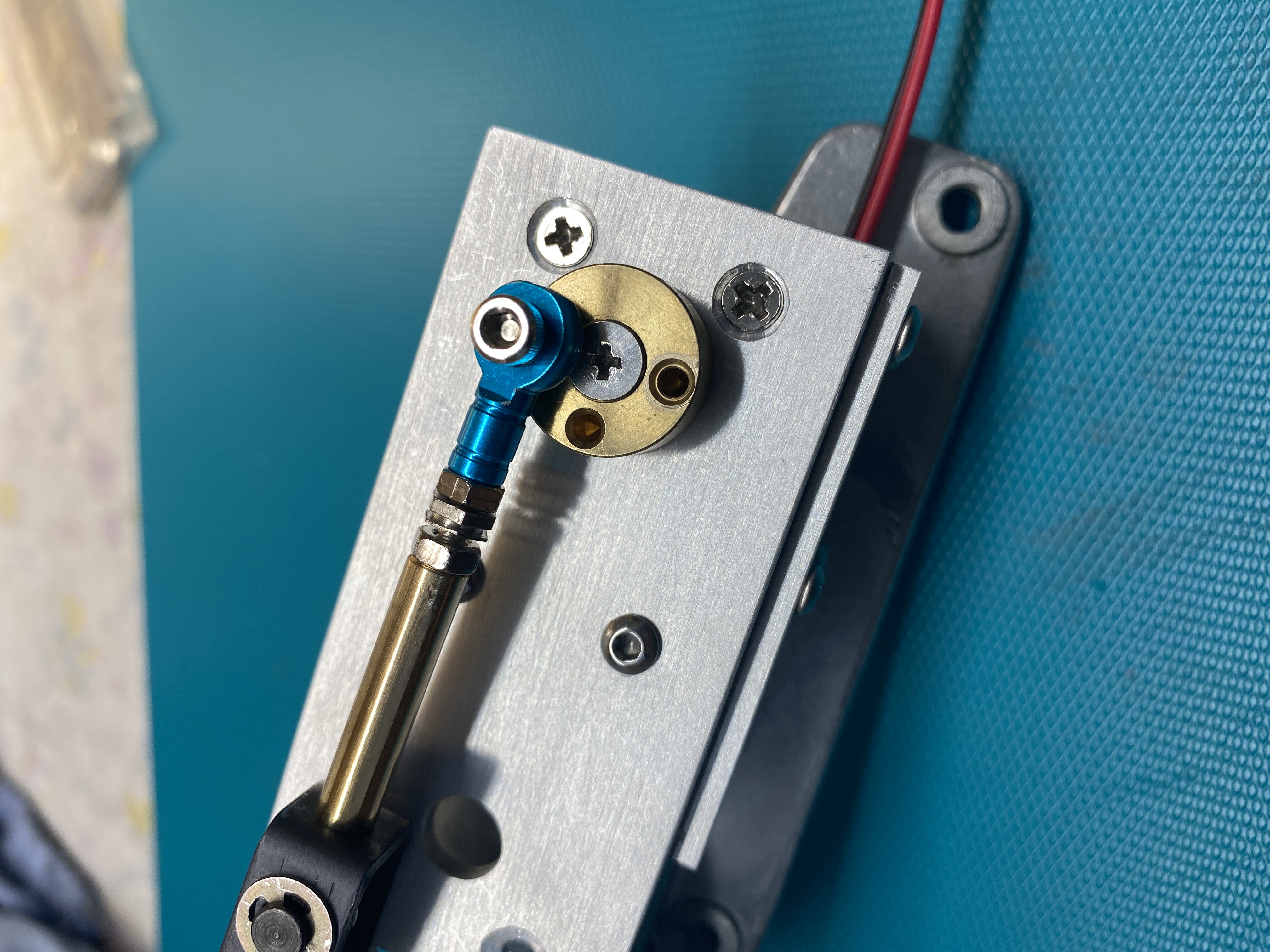

    Тут ничего волшебного нет, магнит заменил на эл.двигатель!
    эл.двигатель!
    Громко жужжит. Мне так не нравится. На том же STM-310 он срабатывает совершенно беззвучно.
    Отсутствие звуков - это признак высокого класса.
    разбирали? передача червячная?
  19. #19798
    14.02.2020
    Набережные Челны
    880
    Верно, червячная!
  20. #19799
    13,180
    Верно, червячная!
    Это не хорошо, ИМХО.
