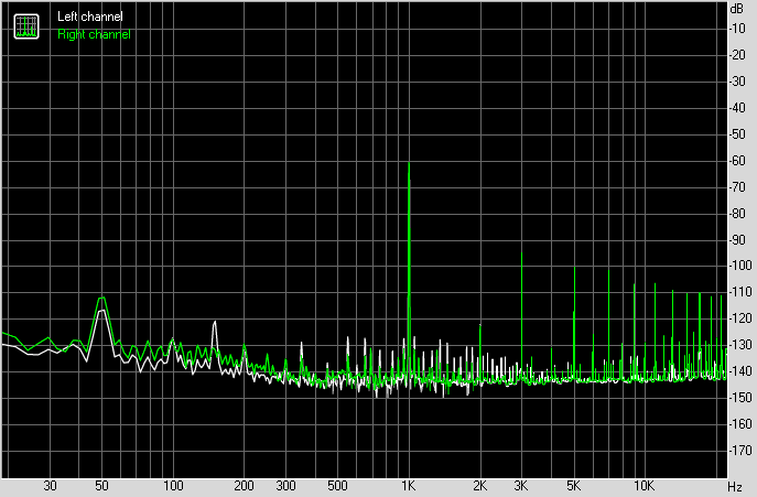

    https://forum.vegalab.ru/showthread....=1#post1029741
    darlock
    На днях собрал - ЦАП v2 с сабжевым выхлопом. Обмерял его сегодня и удивился очень. Вторая и третья гармоники нехилые по амплитуде. Это объясняет некую музыкальность этого выхлопа.
    последняя версия по сути без фильтра

    Так и должно быть. Но не наличие этих гармоник объясняет его звучание. Скорее можно сказать так, что 2 и 3 гармоники это не то что портит звук. Кстати они значительно снижаются с падением уровня сигнала.

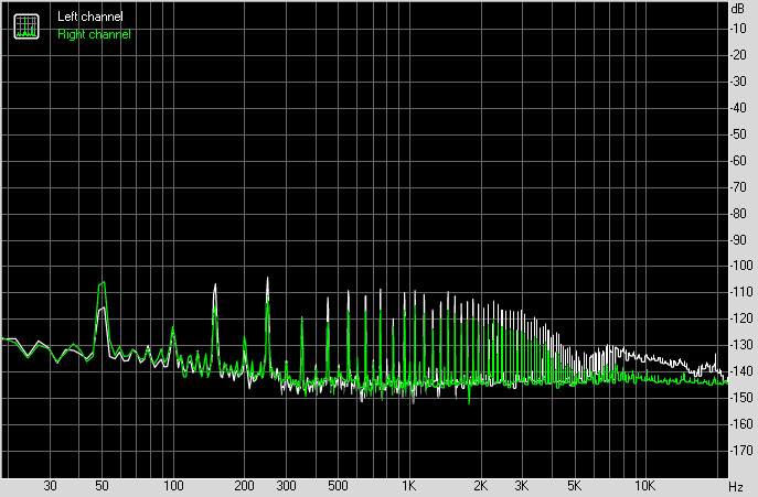

    Всем привет. Значит появилось немного времени, тестирую я свой долгострой на AD1865 с выхлопом рогова.
    Схема с одним AD844, обычным смд резистором на 1.5k, далее CRC фильтр WIMA 680p - 1.8K - WIMA 470p. Транспорт фламенко.
    Неравномерность АЧХ (в диапазоне 40 Гц - 15 кГц), дБ +0.08, -0.23
    Уровень шума, дБ (А) -111.5
    Динамические диапазон, дБ (А) 98.4
    Гармонические искажения, % 0.026
    Гармонические искажения + шум, дБ(A) -69.4
    Интермодуляционные искажения + шум, % 0.024
    Взаимопроникновение каналов, дБ -90.2
    Интермодуляции на 10 кГц, % 0.024

    Интересно, все параметры стали хуже, кроме частотной характеристики (фильтр CLC третьего порядка).
    В чем может быть причина?

    Как по мне - параметры стали лучше. А что говорят ухи?

    Как лучше-то? Такие горбы появились. Или я не вижу каких либо нюансов? Ну ухам вроде хорошо, нужно с транспортом еще пошаманить, с фламенко иногда еле слышные щелчки в звуке, буд-то на грам пластинке. Хочу вход переделать на 3.3 и подключить аманеру.

    На цифры смотрите? Напрасно... Ну не совсем, конечно. А частокол гармоник не смущает в первом варианте?

    Спектр не много не похожий на Рогова. Преобладать должна третья гармоника, здесь вторая. Возможно, что одна 844.

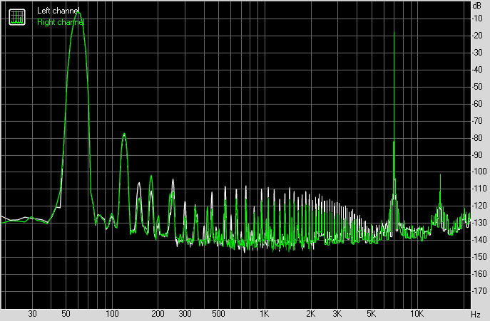

    Вчера сверху напаял еще по одной AD844, результат лучше, вечером скину.
    ---------- Сообщение добавлено 20:51 ---------- Предыдущее сообщение было 09:44 ----------
    Схема с двумя AD844, резистор металлопленочный Metal Film на 1.5k, далее CLC фильтр, полистирол конденсатор 390pF - индуктивность 2,7mH, после индуктивности полистирол 2nF, далее ОУ LT1363. Транспорт фламенко.
    Неравномерность АЧХ (в диапазоне 40 Гц - 15 кГц), дБ +0.02, -0.19
    Уровень шума, дБ (А) -98.9
    Динамические диапазон, дБ (А) 97.7
    Гармонические искажения, % 0.015
    Гармонические искажения + шум, дБ(A) -74.2
    Интермодуляционные искажения + шум, % 0.014
    Взаимопроникновение каналов, дБ -82.9
    Интермодуляции на 10 кГц, % 0.014

    Судя по картинкам второй вариант лучший. Ухи что говорят? И эта, тебеж сказали - должна третья гармоника торчать, а у тебя вторая. Непорядок как по мне - замечательно.
    Канешна, ухам нравится монотонно спадающий спектр гармоник, а не прыжки по нечетным кочкам.

    Праильно! И не только монотонно спадающий, но и короткий с явным преобладанием чётных. Предпоследнее фото сообщения 1949 выглядит просто сказочно. Но вот шумок не равномерный такой... Попробуй на выхлопе AD8620. Она шумит ровно.

    Интермодуляционные искажения:
    С наводками от питания надо разобраться
    Там же еще отрегулировать можно AD1865 переменником. Во время подстройки заметно было что изменялись гармоники 2 и выше. Увеличивается 3 гармоника - уменьшаются 4, 5, 6 ... и выше, уменьшается 3 - увеличиваются 4,5,6...
    Я остановился на усредненном значении, что бы не выпирали не те, не те.
    Или по другому настроить нужно?
    ---------- Сообщение добавлено 11:35 ---------- Предыдущее сообщение было 11:24 ----------
    Ну и АЦП вероятно далек от идеала, может он и шумит. Использую звуковую карту ASUS Xonar Essence STX.
