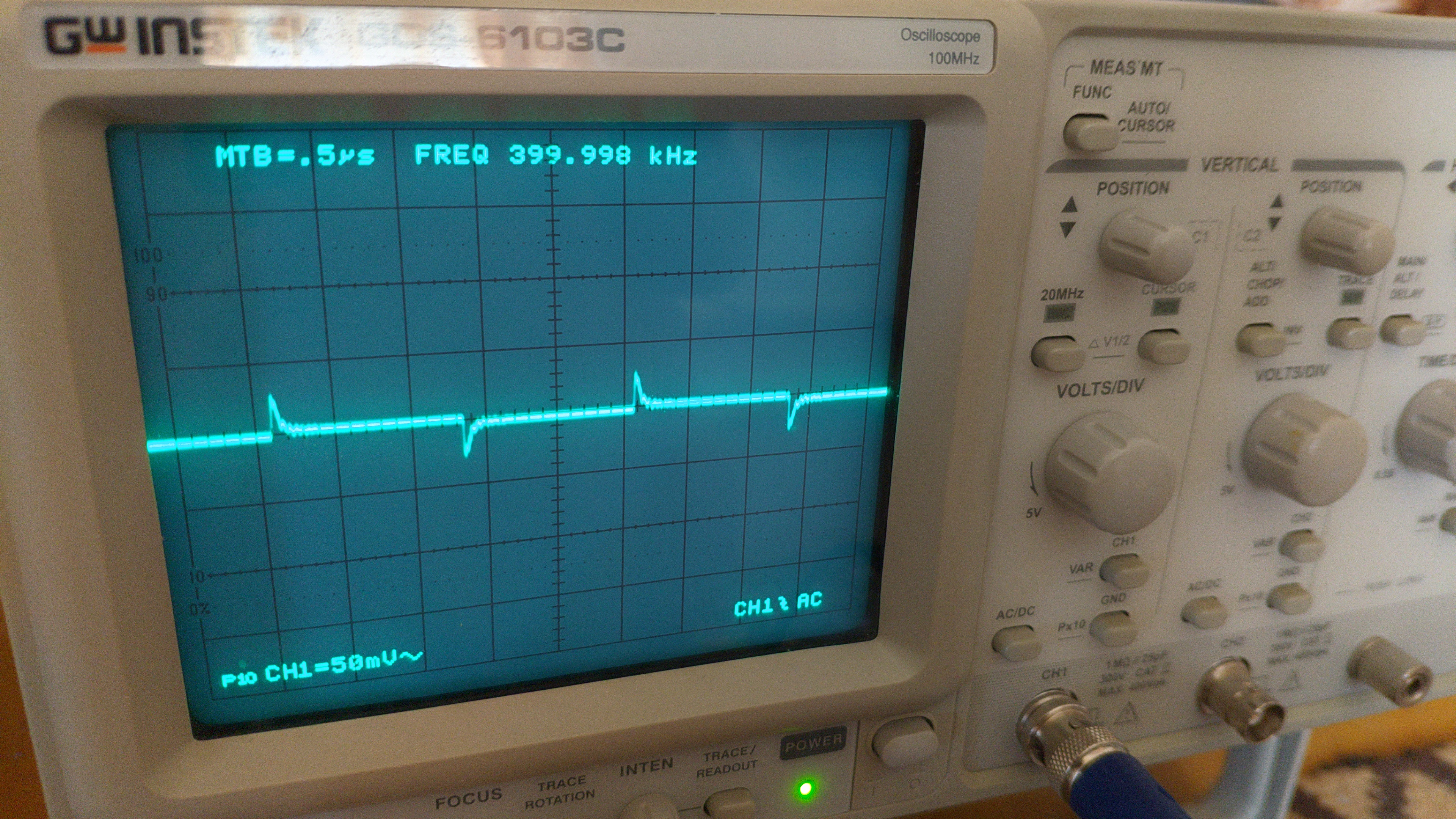

    Решил ради интереса сделать некий прототип каскада ток-напряжение на оу(кр544уд2а) , на генераторе меандра частота 800кгц (почти 16Fs), схема Нажмите на изображение для увеличения.
Название:	ток напряжение.jpg
ID:	459273 , источником тока выступает резистор 760 Ом. 1- щуп осциллографа(X10) сразу с выхода генератора Нажмите на изображение для увеличения.
Название:	image-2024-08-20 22_17_11.jpg
ID:	459274, 2 - выход оу Нажмите на изображение для увеличения.
Название:	image-2024-08-20 22_17_03.jpg
ID:	459275, 3 и 4 - инвертирующий вход оу Нажмите на изображение для увеличения.
Название:	image-2024-08-20 22_17_39.jpg
ID:	459276, Нажмите на изображение для увеличения.
Название:	image-2024-08-20 22_17_26.jpg
ID:	459277. По осциллограммам видно что каждые менее 200нС оу работает без оос и с максимально большим вх сопротивлением, ибо амплитуда на входе оу такая же как и у генератора, это в той или иной степени дает интермодуляции, да и глубина оос на частоте 800кгц очень малая, конечно когда подается синус такой же частоты то понятное дело его амплитуда намного ниже, но ведь у цап выход ступенчатый с бесконечным спектром, если бы был синус чистый... И так же получается чем широкополоснее оу, скорость нарастания, его мощностная полоса, чем быстрее время выхода из ограничения входа и выхода оу тем лучше, подбор коррекции оу в оос и с инверт входа на землю позволяют уменьшить амплитуду "выброса" когда не успевает отрабатывать оос, но все же, насколько "приятно" слушать и осознавать что оу всегда работает в перегрузке входа... , и отсюда ясно что почему оу с полевиками или с резисторами во вх диф каскаже - лучше. Может поэтому многим и нравится больше именно звучание с ток напряжение на резисторе. Кто что думает насколько заметно все это на слух?) От этого и зависит тоже разное звучание с разными оу( по мимо собственных искажений оу). На форуме же есть люди отслушивающие конденсаторы и т д) а тут дела вроде как посерьезнее)))

    Входное сопротивление в каскаде ток-напряжение с оу с оосн, определяет же глубина оос, а те моменты когда она "не успевает" включаться в работу, входное сопротивление велико...
    По умолчанию Re: Настолько ли "идеальны" оу в каскаде ток-напряжение.
    видно что каждые менее 200нС оу работает без оос ... а тут дела вроде как посерьезнее)))
    Отсутствие понимания как работает ООС - это очень серьезно, вы правы.

    Смысл к словам цепляться? Тогда скажите мне что изображенно на картинке 3,4 раз вы такой умный тут? Не работа ли оос ограниченная скоростью нарастания оу?

    ... скажите мне что изображенно на картинке 3,4 ... ?
    Имхо - у вас похоже закрытый вход осциллографа и вероятно это зарядка внутреннего конденсатора через 760 ом на входе опера
    38,965
    Почему "похоже", если это там явно на экране написано?

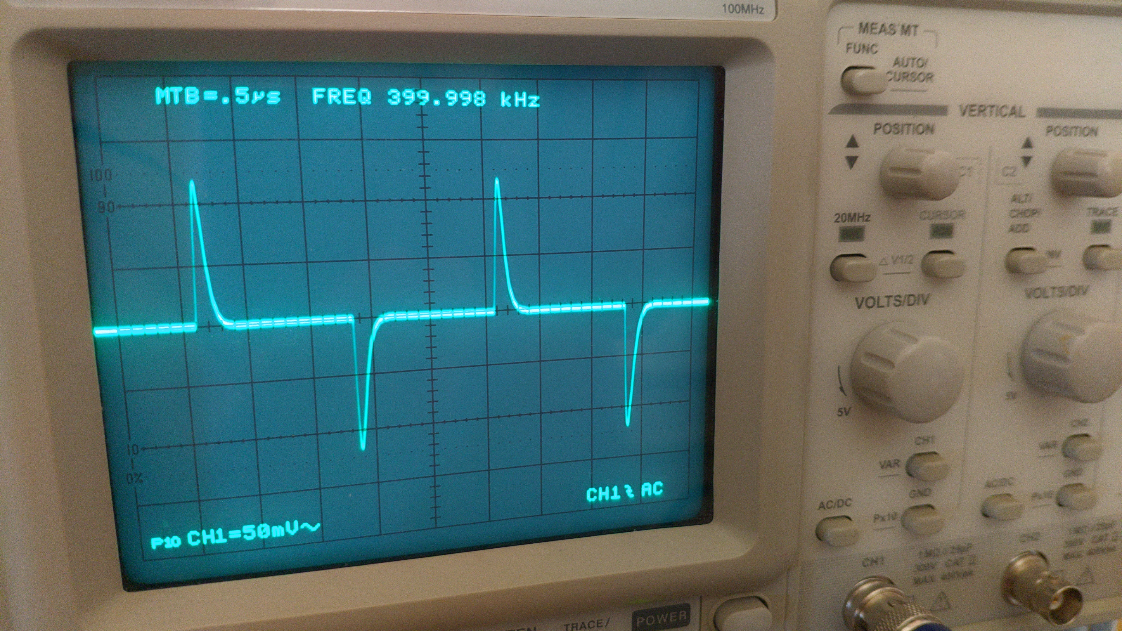

    Цитата Сообщение от LAZZER Посмотреть сообщение
    Ну да, ну да учитывая частоту 800 кгц, во всём виноват конденсатор.
    Вы правы, дело не в открытом, закрытом входе совсем) Это работа оос, ведь по мимо скорости ппохождения сигнаоа внутри оу, так же сама оос вносит задержку из за резистора оос 2,14кОм и входной емкости оу) Вот кстати две осциллограммы , одна это щуп на инверт входе относительно земли, а вторая тоже самое но в цепи оос, паралельно резистору 2,14кОм стоит последовательная цепь - 100 Ом 2,2нФ, она ускоряет работу оос, но в тоже время конечно оу должен иметь мощный выход "прокачивать" по вч эту цепь....Нажмите на изображение для увеличения.
    Такие ёмкости в 2,2 нф обычно никто не ставит в этой позиции. В районе 100 пф чаще.
    Понятно, что у вас эта ёмкость компенсирует ёмкость щупа, поэтому и картинка меняется.
    В реальности же щупа не будет, так что при выборе правильного оу все будет более менее приемлемо.
    На счупе 100 ом поставили, чтобы он своей емкостью не вносил изменения?
    И зря. Т.к. увеличение емкости уменьшает диф. напряжение по входу ОУ, что улучшает линейность входа.
    Единственный случай, когда большую емкость в ООС I/U поставить не получается - это схема с деглитчером. Но в таком случае и линейность входа ОУ I/U особо не имеет значения.
    Поверьте, дело не щупе совсем, и не его емкости, из теории и практики работы оу мы знаем что только в идеальном оу напряжение на инвертирующем входе равно нулю, но в реальном оу реальное усиление не бесконечно и падает с частотой, соответственно на инверт входе оу с повышением частоты начинает появляться напряжение, а иголки эти на осциллограмме - это "неуспевание" работы оу, ведь меандр имеет широчайший спектр гармоник, на начале фронта оос неуспевает срабатывать, ибо скорость оу и работы оос - конечна, время работы орс и есть - насколько быстро затухает этот импульс на инверт входе, Кстати в цапе Виктора Корсакова на ad1955, в оос стоит как раз не 100пф а 1нф.
    Дело конечно и в самом оу, но и в любой ёмкости приложенной к инверт входу.
    ---------- Сообщение добавлено 16:32 ---------- Предыдущее сообщение было 16:31 ----------
    Пусть тс подвесит к этому входу 100 пф например и посмотрит
