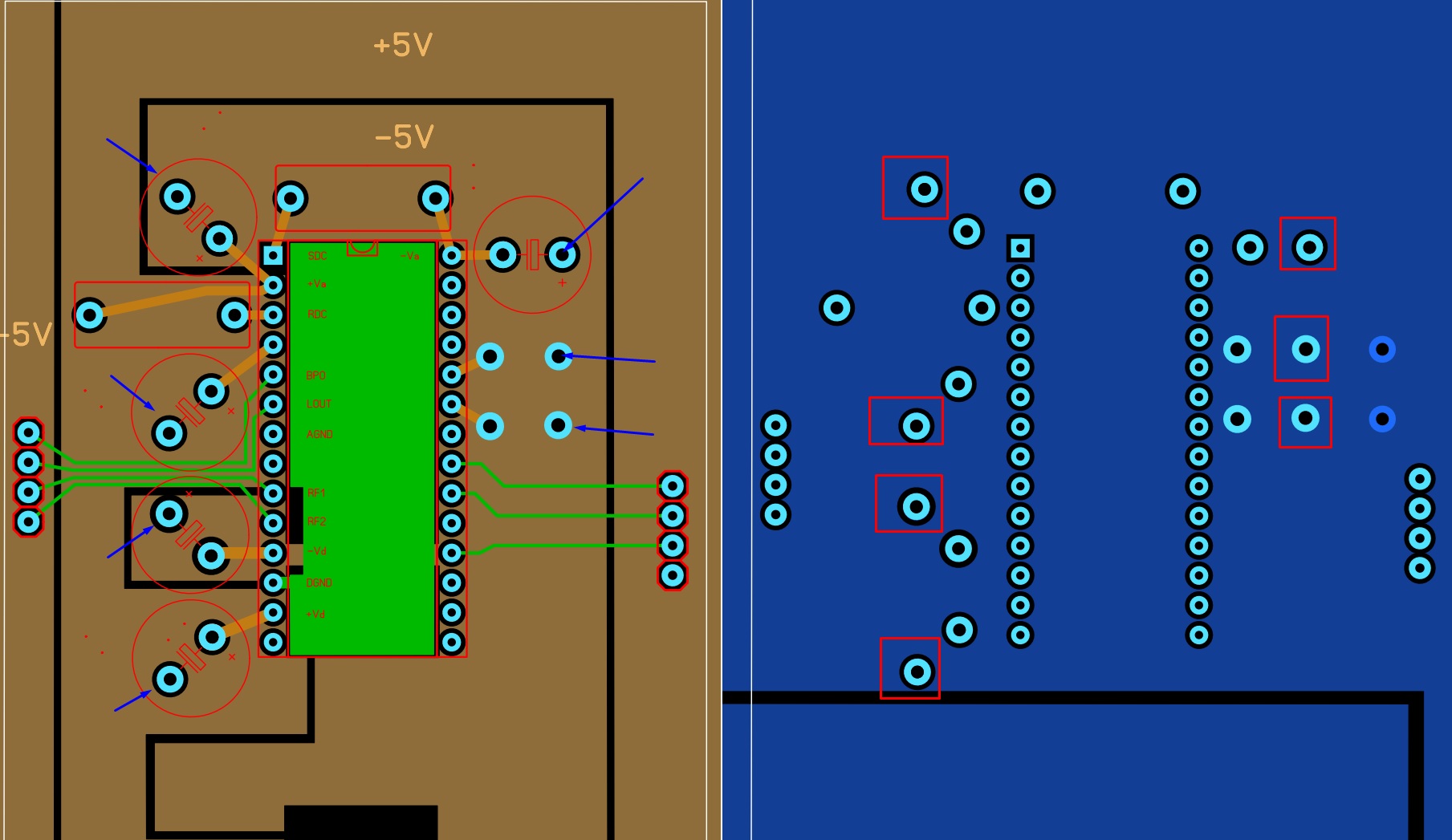

    Доброго дня всем!
    Делаю многослойннцю плату, не могу сооеденить ножки детали со слоем/полигоном земли.
    Подскажите, может кто знает как эсто сделать.
    Достаточно ли будет поставить контакт на слоее земли контакт? (что-то мне подсказывает что это неверный ход)
    Приложил во вложение sprint layout проект

    Как в этой программе не знаю, но вообще контакт и полигон должны иметь одинаковое имя цепи, тогда они соединятся.
    Если у них разные цепи, то вменяемая программа просто не позволит их соединить.
    В Sprint Layout же есть инструмент электроконтроля, который подсвечивает соединения. Пробуйте и проверяйте, верный или "неверный ход".

    По умолчанию Re: Многослойнная плата PCM63 в SprintLayout
    Наверное так.
