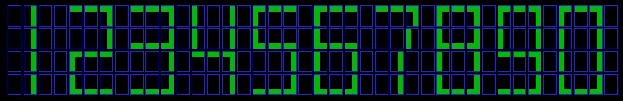

    По умолчанию Re: USB transport Tango в вопросах и ответах
    to Alex:
    Не хочешь в свой проект такие цифирьки поставить ?
    Вполне цивильно смотрятся. Правда, пол экрана отожрут.
  6. #1885
    38,938
    Не, это уже слишком крупно.
    Хотя, можно под номер трека такое, а время оставить как сейчас. Тогда не слишком много отожрется.
    С теми что сейчас, основная проблема что я их вывожу во 2-ю и 3-ю. строки, а 4-х строчный индикатор (4х40) имеет такую особенность, что у него расстояние между 2 и 3 строками больше чем между 1-2 и 3-4.
    На 2-х строчных дисплеях я эту технологию часто применяю. и там смотрится все отлично. Тут-же или мириться с таким видом, или делать большие цифры в 1-2 строчках, а имя директории перенести в 3-ю (4-я останется как сейчас, под имя файла).
    Надо будет попробовать, может будет красивее.
