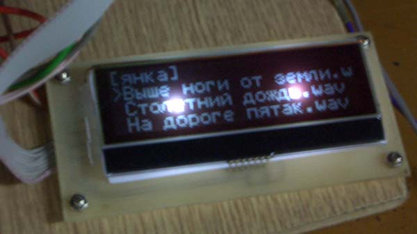

    Предлагаю тем, кто уже пользуется транспортом и тем кто собирается это сделать делиться опытом и задавать вопросы здесь. Также предлагаю обсуждать здесь проекты - расширения, т.е. индикацию, управление, модули интерфейсов к транспорту и так далее. Поскольку проект открыт к расширению возможностей, поэтому милости просим сюда со своими предложениями.

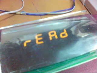

    Запустил наконец и я свой девайс. При запуске возникли проблемы - частота LR на выходе девайса стабильно была 66,15 кгц и не менялась настройками. Соответственно в полтора раза выше был и битклок. Вылечилось перепрошиванием. Фото не знаю выложить нет - корпус в разобранном пока состоянии, так как нет дисплея.

    Докладываю оперативную обстановку: после обновления до 0.4 прошивки всплыл баг: не все куе работают. На некоторых звук кратковременно "икает" и девайс перестает реагировать на кнопки. При возврате обратно на 0.33 все нормально. Прилагаю для примера куй, с которым есть проблема.
    Вопрос: а когда пишет "флешку можно извлечь", можно не перетыкая вернуться в режим проигрывания?
    Неудобства: при нажатии "стоп" и выходе в меню позиция курсора возвращается к 1 файлу, а не к тому, на котором закончилось воспроизведение. Залил в папку "разное" ~50 файлов и пролистывать после стопа немного надоедает.
