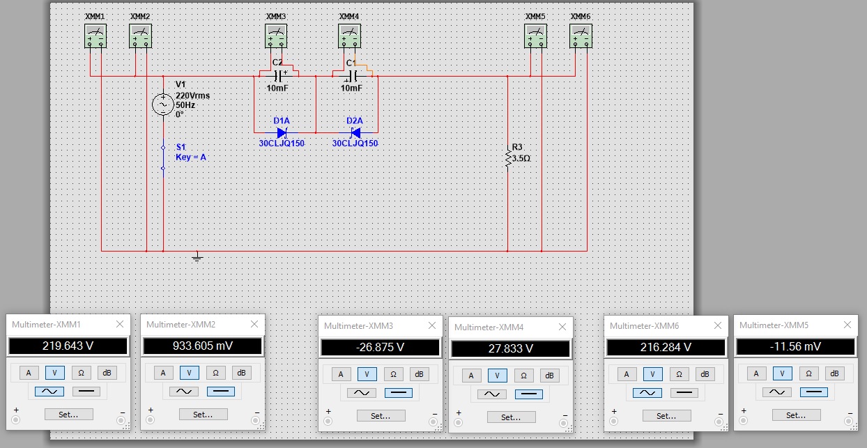

    По умолчанию Re: Ещё раз о сетевом фильтре
    По измерениям или в симуляторе? В железе так не должно быть.
    В симуляторе так в схеме с диодами. Причем, чем ниже сопротивление нагрузки, тем больше напряжение на кондерах по отдельности. На картинке при 3,5 Ом. Файл проекта - https://drive.google.com/open?id=0B6...1UyOXRhNnZ5TFE
    А сегодня в обсуждении на другом форуме было сообщение, что и по измерениям:
    "Два встречно-последовательных конденсатора, зашунтированных двумя встречными диодами.
    Когда разбирал, то суммарно на конденсаторах было полтора вольта, но на каждом конденсаторе отдельно было по 26, что меня и удивило...."
    Надо разобрать свое - померить.
    Последний раз редактировалось Sergo_PnL; 15.01.2016 в 16:22.
    Для 13,5кВт конечно банки надо ставить по Фараду. А еще в даташит этих банок смотреть, какой они ток держат.
    А если просто два встречно-параллельных диода? постоянку до 0.7-1 В они уберут. А чтобы было больше - имхо, не в такой сети, которую можно на 13кВт нагрузить.

    286
    Может, эти конструкции частично работают как умножители напряжения. Отсюда эти чудеса.
    Похоже, в этой схеме фильтра постоянки диоды только мешают, т.к. без них работает одинаково эффективно при любой нагрузке, а увеличение емкости всегда влияет хорошо, но по достижении определенного объема дальнейшее увеличние уже мало влияет.
