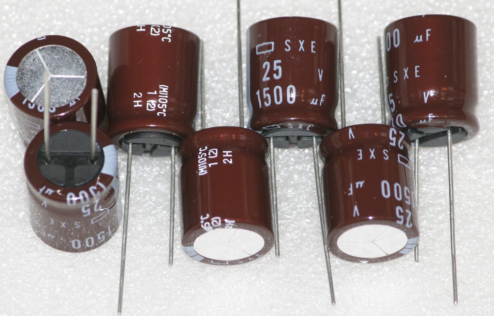

    По умолчанию Re: Фуфло?
    надписи такие беленькие, типа как белая краска смешана с серебрянной. какая-то кипельно белая из-за этого.
    Может когда и было такое.
    Купленные у офф представителя конды имеют именно бледную маркировку. Ярко-белая только технологическая надпись.
    да глянул на своих маленьких - все так и есть.
    Но у тебя Виктор на фото конды сделанные фабрично, а выше похоже в каком-то подвале.
    Ниппоны приятно брать в руки - все ровненько и аккуратно

    похожи они на оригинальные?
    похожи, но само по себе, это кагбэ не гарантирует.
    ---------- Post added at 13:48 ---------- Previous post was at 13:37 ----------
    занятно, с чего бы им так делать? Наверное ОЕМ слив, да и конденсатор сам наверняка, неужто в японии всё ещё производят электролиты? Даже в китае уже не везде разрешают размещать химпроизводства, говорил с мужиком, у него тут заводик по паяльным пастам и силиконам. Я спросил его, может-ли сделать теплопроводный силикон, он сходу отказал сказав, что в этом тауне нельзя использовать некоторые компоненты, необходимые для такого производства. Тоже самое с производством РСВ - только далеко от городских кварталов. В японии так мало места для жизни, слабо верится, что они до сих пор это дома производят.

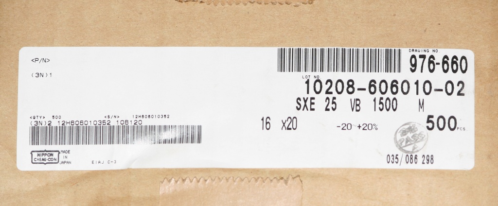

    IVX, это давнишняя покупка, SXE уже не производятся

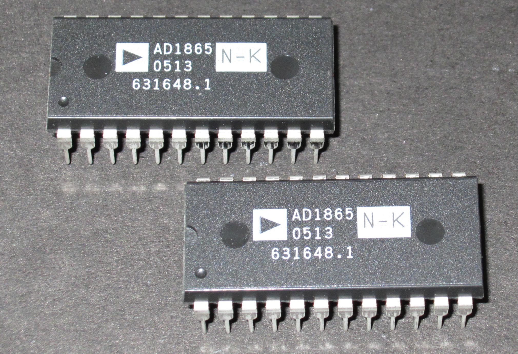

    Подскажите пожалуста, оригинал или перемаркировка? Может у кого есть фото оригинала?

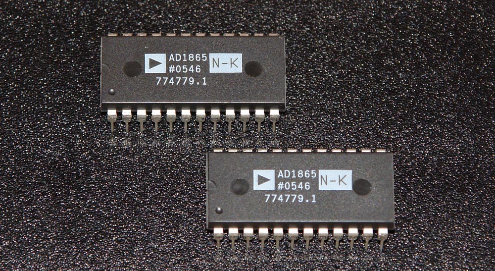

    если N-K вьіжжено лазером с характерньіми подпалинами на белой краске - то есть большой шанс, что настоящие.

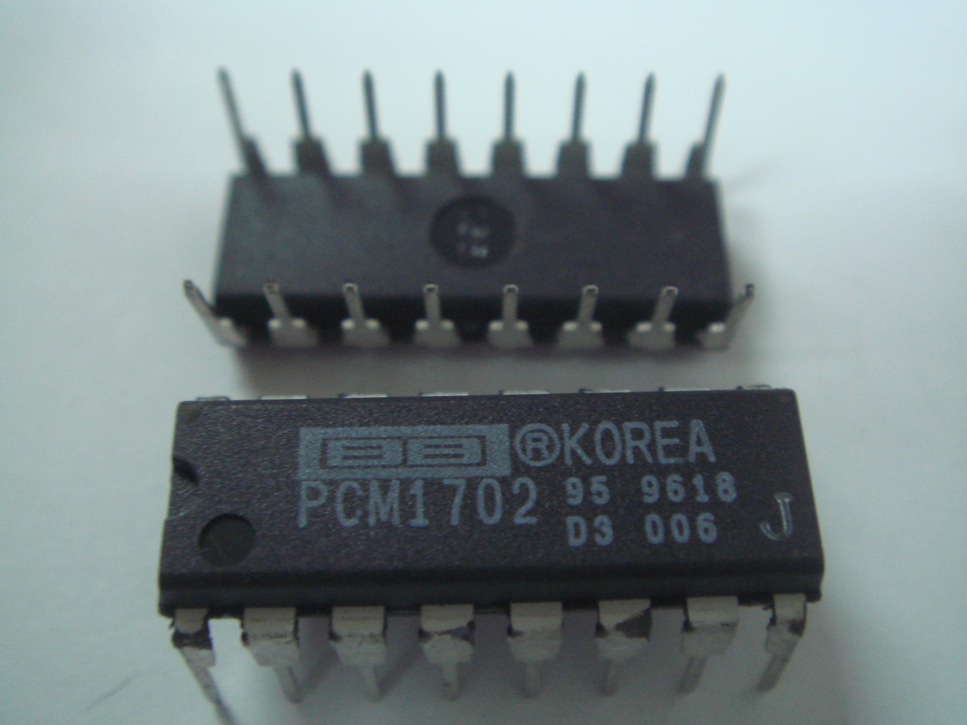

    Цитата Сообщение от Xenon21 Посмотреть сообщение
    Хочу купить микросхемы ЦАП, продавец сделал следующее фото:
    Кто что думает, оригинал или подделка? Говорит делал с реальных именно тех что продает, хотя цена подозрительная для k грейда, но для безгрейдовой пойдет.
    Думаю, что фуфел.
    Даже с грэйдом J выглядят иначе:
    Оригинальные с виду.
    У меня есть. Вот тут выложил:
    https://forum.vegalab.ru/showthread....-SM5842-SM5847.
    PCB21, а в чем разница между вашими и теми, что в 1871 посте???
