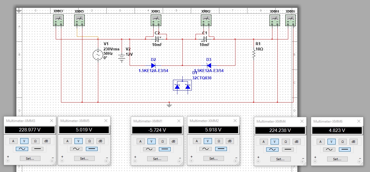

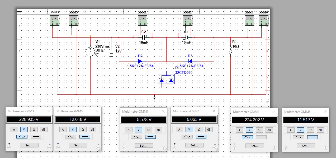

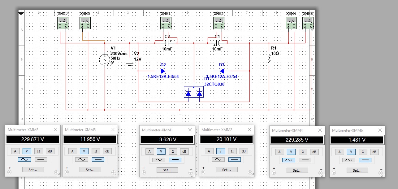

    Наверное, идеально было бы вместо диодов поставить односторонние супрессоры с напряжением пробоя близким к максимальному рабочему напряжению электролитов. Да еще бы индикацию какую-то простейшую вывести о статусе работы супрессора, но не давало своих помех в сеть - что это может быть?. Даже в случае работы в режиме пробоя, супрессор все-равно будет оставлять на электролите заряд до этого уровня. Тем более, если уровень постоянки вырос на 10В и более, то уже что-то сильно не так.
    ---------- Сообщение добавлено 12.01.2016 в 23.11 ---------- Предыдущее сообщение было 11.01.2016 в 15.21 ----------
    Симулирую в мультисиме вариации на тему...
    без учета рабочего напряжения электролитов получается:
    Если подавать на вход постоянку 12 V
    наилучший вариант - это просто встречно включенные электролиты, но при этом они забирают на себя ровно половину постоянки на входе, второй лучший - это с шоттки (другие диоды не пробовал) и хуже всего шоттки + супрессоры или супрессоры без шоттки. Но разница между всеми вариантами на уровне - у первого остаточное напряжение постоянки на выходе измеряется в нановольтах, у всех остальных в микровольтах.
    Если подавать переменку 230 V с параметром Voltage offset = 12 V (при этом вольтметр на входе показывает 230 V переменки а другой вольтметр в этой-же точке на постоянке показывает 12 V):
    лучше всех справляется вариант просто электролиты или электролиты с шоттки - остаточное постоянное - около 1,5 V у обоих вариантов, хуже всех - варианты с супрессорами - с шоттки или без - остаточное постоянное = 11,5 V. Нажмите на изображение для увеличения.
    Что еще важно с точки зрения безопасности по электролитам, при варианте "просто электролиты" постоянка равномерно осаживается на них, т.е. если на входе 12 V постоянки, то примерно по 5 V будет на электролитах.
    В варианте с диодами, на одном электролите -9,5 V на другом 20 V, но на выходе 1,5 V. Падение переменки при этом примерно 0,7 V. Т.е. без диодов безопаснее?

    Странно как-то. Но я не пробовал с диодами, так что не скажу. Без диодов все как положено работает. Единственное что без диодов могут быть проблемы при КЗ после фильтра и при слишком больших уровнях постоянки, превышающих рабочее напряжение конденсаторов. От первого можно перестраховаться соединив металлический корпус фильтра с PE контактом сети, а второе мне кажется маловероятным.
    Как в этом случае помогут диоды?
    Пробовал в симуляторе другие варианты, пока лучший - с четырьмя диодами, по степени очистки от постоянки он единственный одного уровня с вариантом, где просто электролиты, и, по-моему, эквивалентен отсутствию диодов. Чистит примерно до 0.1 V (уровень утечки электролитов?).
    С двумя диодами очищает постоянку до уровня прямого падения напряжения на диоде, т.е. в моем случае примерно до 1 V, но так-же вне зависимости от уровня входного напряжения, хоть 1 V, хоть 100 V.
  9. #1868

    По умолчанию Re: Ещё раз о сетевом фильтре
    Да пожалуй никак, действительно.
    Это в каком включении?
    Похоже что-то не так с симуляцией. Не может быть 10 мА утечки в реальности.
    Это тоже как-то странно. Думаю в реальности с диодами должно быть примерно так же, как и без них.
