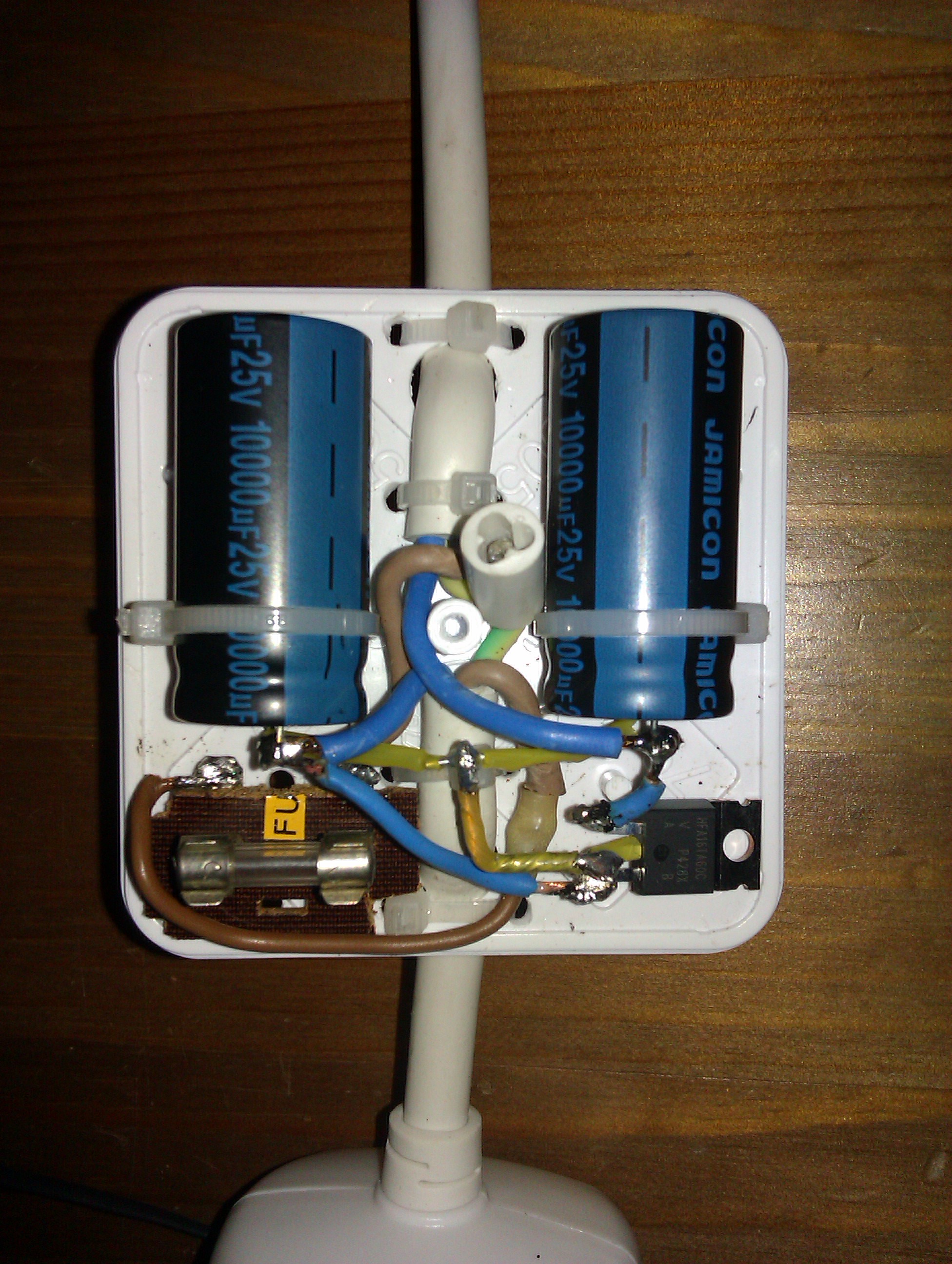

    Тут приехал на дачу, сел музыку послушать, а трансы как загудят! Причём и в аппаратуре, и в стабилизаторах сетевых. К следующему приезду соорудил фильтр из ёмкостей с диодами... Приезжаю, а там всё тихо, ну думаю послушаю всё же через него. Вопрос о отключении его, кто как делает? У меня он влияет в худшую сторону на звучание.

    Легко решается - его выкидыванием. У меня от них один вред, как и от фильтров(в УНЧ).
    Я так и понял, положил в ящик на всякий случай.
    Вот так, дилетантская реализация дискредитирует великолепную идею.
